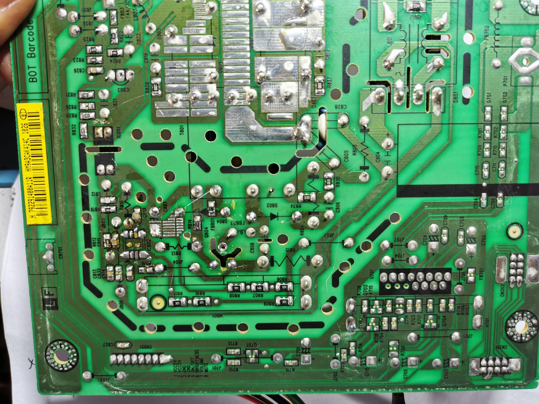

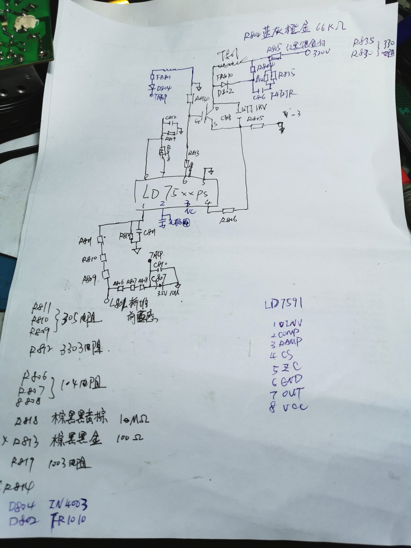

标题: 大神们,帮忙看看芯片型号。。 [打印本页]
作者: dzy84    时间: 2020-4-21 09:13
标题: 大神们,帮忙看看芯片型号。。
自己跑出来的图,芯片已烧了个洞,只能看到开头ld7 结尾ps.. 对比过7575不对。。
作者: 恨天无泪    时间: 2020-4-21 09:48
LD7576PS吧
作者: zhangxunhai    时间: 2020-4-21 12:08
你还是说明一下这是什么显示器的电源吧,,也许这样好查
作者: dzy84    时间: 2020-4-21 12:36
zhangxunhai 发表于 2020-4-21 12:08
你还是说明一下这是什么显示器的电源吧,,也许这样好查
ACER V203Hv b
作者: yuanvjun1    时间: 2020-4-21 15:24
牛B了
作者: dzy84    时间: 2020-5-1 15:02
最后查到LD7522
作者: AMAY    时间: 2020-5-1 16:31
静等高手出现。
作者: 冯光炽    时间: 2020-5-2 21:21
一般我都不修板,都是直接改通用板。修板费神费时间。
