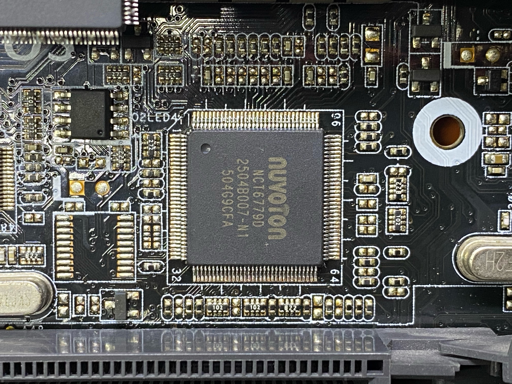

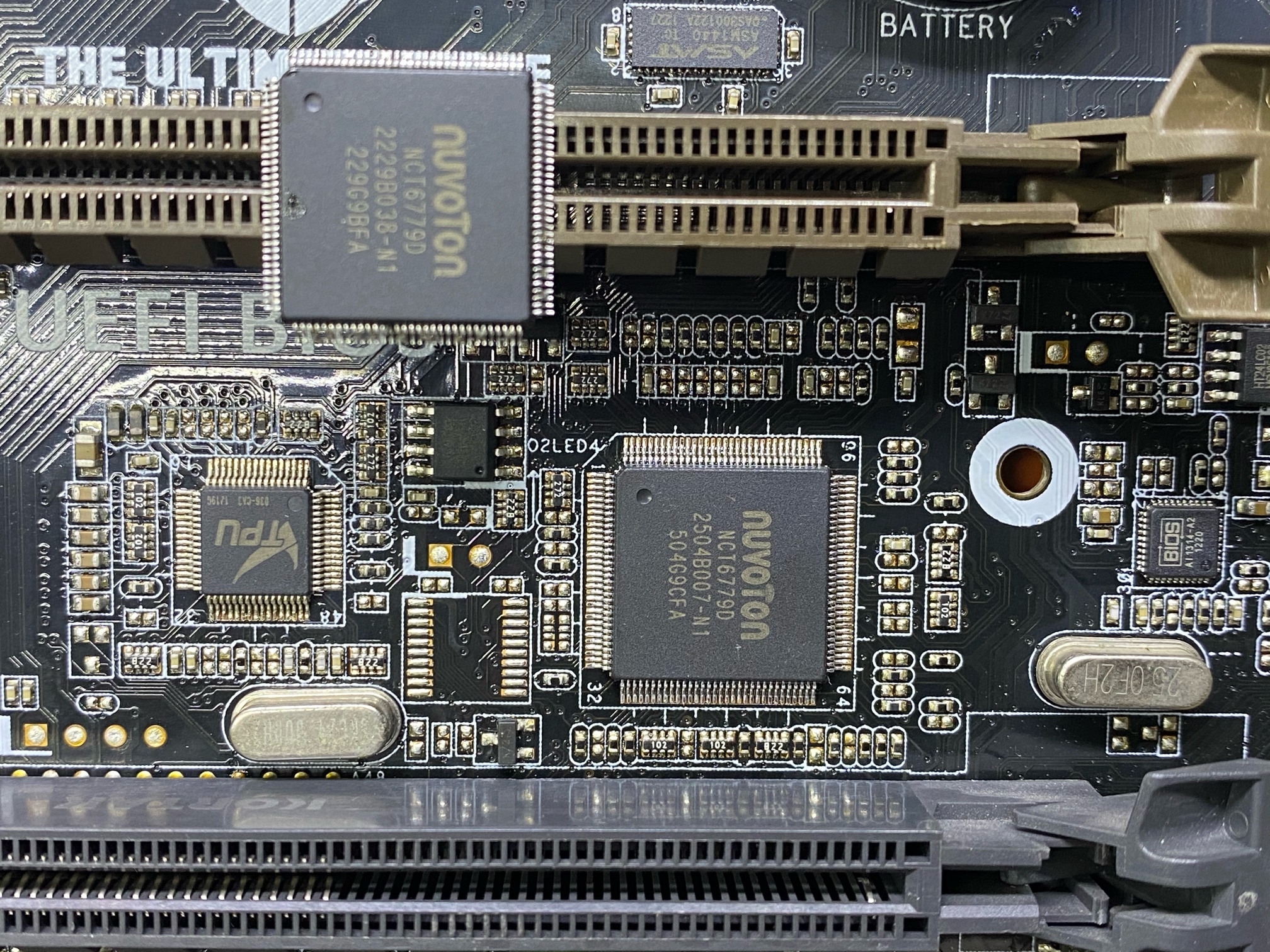

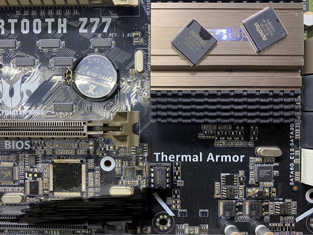

小小笔记本维修经验+维修过的记忆,曾经以前遇过几台1代cpu的笔记本关机关不了,或者关机了自动又触发开机,刷EC BIOS或者换EC解决
就把这个小小经验套进台式机试试
结果,直接修复了,这个EC不带程序,随便换
帮同行修,免费的
