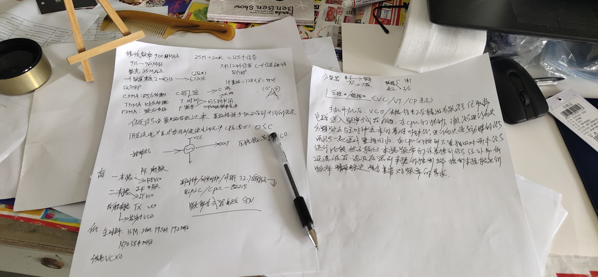

手机开机后,Vco/本振得电工作输出高频信号。经取样电路送入频率合成器内。在CPU的控制下,该信号进行多分频后与主时钟送来的基准时钟信号进行多次倍频后的信号。这两信号一起送入鉴相器内,在CPU的控制下,鉴相器对这两个信号进行比较。然后输出本振频率的误差控制信号,经外部低通滤波器滤波后,送到本振的控制端。控制本阵输出的频率精确稳定,符合基带对频率的要求。
