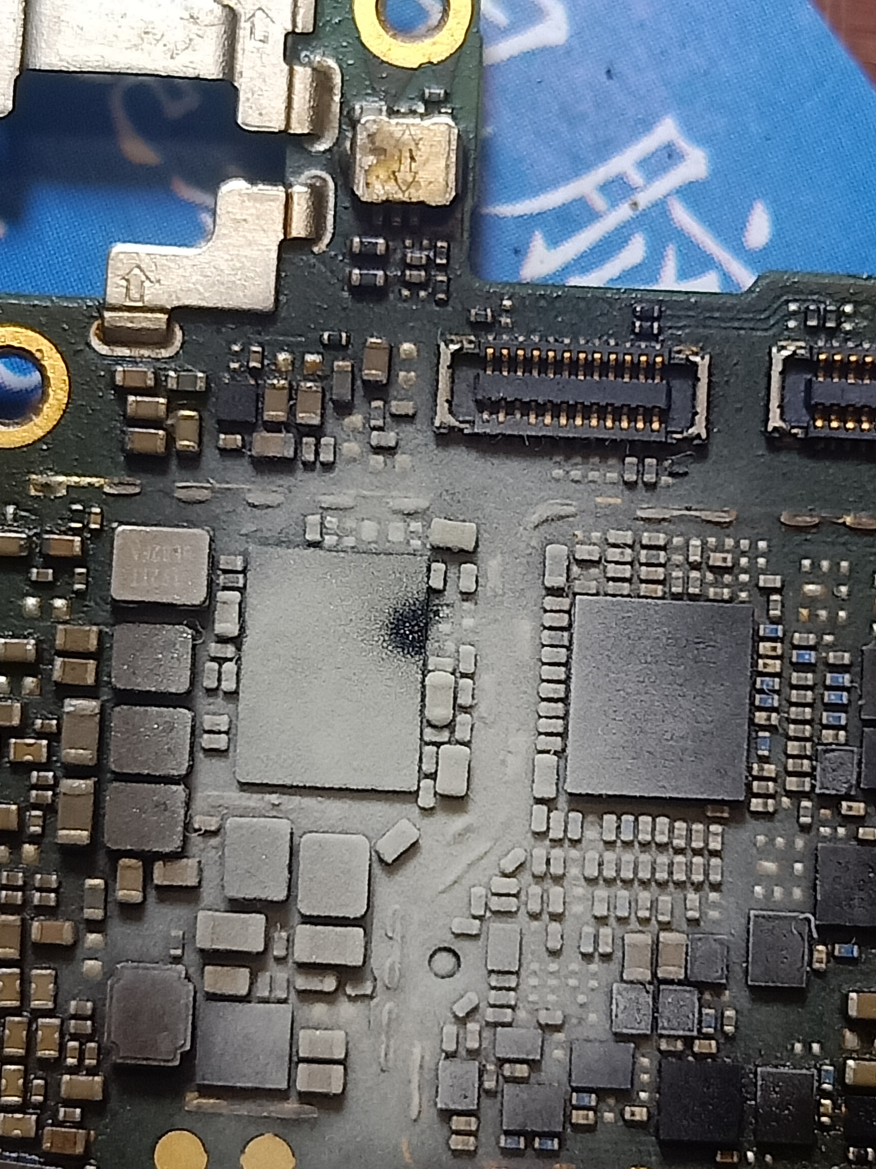

进水不开机加电漏电400毫安,用松香检测发现主电源一个角发热,从料板上拆了一个电源换上,还是同一个地方发热融化,又购买了一个新电源装上还是同一个地方发热融化,真是奇怪了,拆掉电源就不漏电装上就漏电,难不成这3个电源都是坏的!请路过的各位大神指导一下!

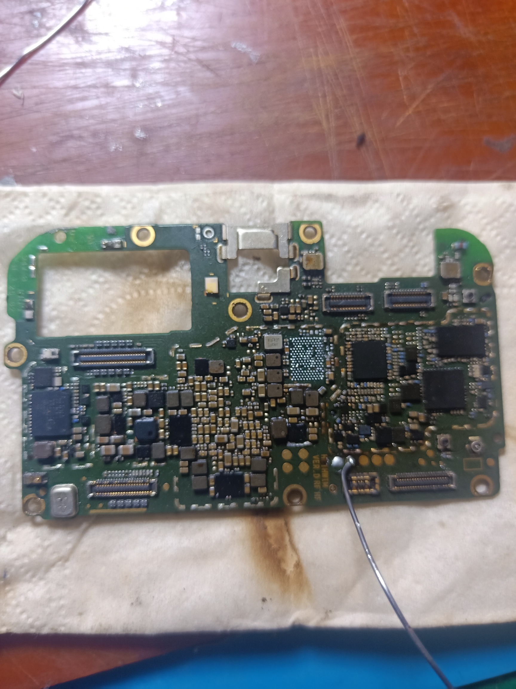

华为的手机没有点位图,这下面有好几个脚,也不知道都通到哪里去了,问题是接电漏电,电源尚未工作,第二端就那几个芯片,甚是奇怪!

找到问题了,原来是是给cpu供电的小电源有问题,手机一加电先给主电源供电然后主电源又给小电源供电,小电源有短路所有导致大电源发热!
