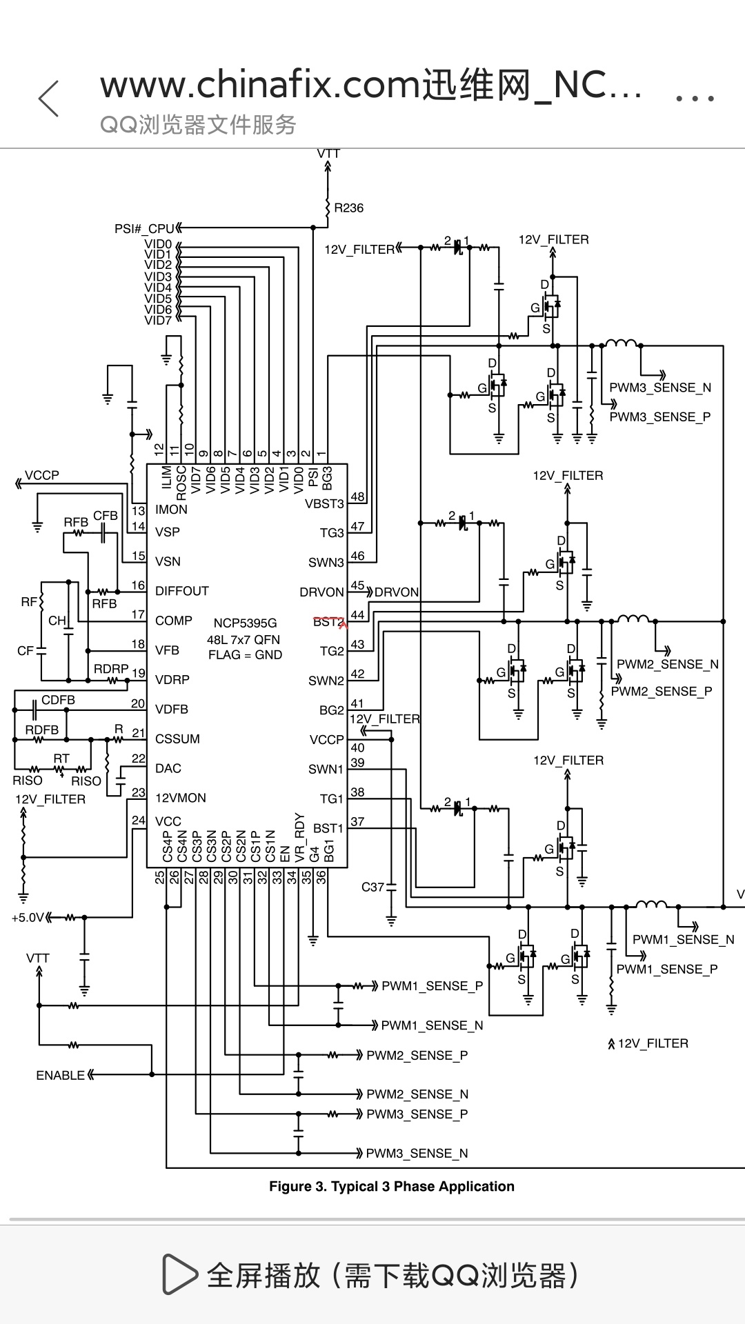

标题: 求助:缺少一个肖特基二极管,能否这样改线? [打印本页]
作者: 信你个鬼    时间: 2020-4-20 09:12
标题: 求助:缺少一个肖特基二极管,能否这样改线?
把37.44.48脚连接一起。能否改线?
作者: 朱添博    时间: 2020-4-20 09:18
不行的,这里是用来给三路的半桥上管开启提供一个自举电压
作者: 信你个鬼    时间: 2020-4-20 09:20
朱添博 发表于 2020-04-20 09:18
不行的,这里是用来给三路的半桥上管开启提供一个自举电压
谢谢提醒,找什么代替?
作者: 朱添博    时间: 2020-4-20 09:31
信你个鬼 发表于 2020-4-20 09:20
谢谢提醒,找什么代替?
那要看封装有多大了,电流不大,1A也够
作者: 信你个鬼    时间: 2020-4-20 09:31
主板上找不到肖特基二极管
作者: 朱添博    时间: 2020-4-20 09:32
信你个鬼 发表于 2020-4-20 09:31
主板上找不到肖特基二极管
快恢复的也行。
作者: 信你个鬼    时间: 2020-4-20 09:32
朱添博 发表于 2020-04-20 09:31
那要看封装有多大了,电流不大,1A也够
手上没有配件,只有一块老主板ta880hd
作者: 信你个鬼    时间: 2020-4-20 09:38
朱添博 发表于 2020-04-20 09:32
快恢复的也行。
快恢复?
我怎么听不懂了
作者: 陶升庆    时间: 2020-4-20 10:31
不可以直接连接 这个要提供一个自举升压  你可以找类似电路的管子代替
作者: 信你个鬼    时间: 2020-4-20 10:32
陶升庆 发表于 2020-04-20 10:31
不可以直接连接 这个要提供一个自举升压  你可以找类似电路的管子代替
类似,旧主板有吗
作者: 陶升庆    时间: 2020-4-20 10:33
信你个鬼 发表于 2020-4-20 10:32
类似,旧主板有吗
有的     只是很难找到 有的
作者: 信你个鬼    时间: 2020-4-20 10:42
陶升庆 发表于 2020-04-20 10:33
有的     只是很难找到 有的
看了好多
作者: 陶升庆    时间: 2020-4-20 10:49
信你个鬼 发表于 2020-4-20 10:42
看了好多
笔记本的主板  充电芯片附近 有的呢  我刚刚看了了下  看到好几个 兄弟
作者: bj549    时间: 2020-4-20 10:52
学习了 。。
   感谢楼主分享 】
作者: 信你个鬼    时间: 2020-4-20 11:23
陶升庆 发表于 2020-04-20 10:49
笔记本的主板  充电芯片附近 有的呢  我刚刚看了了下  看到好几个 兄弟
台式主板,找不到
作者: 繁华落尽0    时间: 2020-4-20 12:28
最好找一样的
作者: virginlulu    时间: 2020-4-20 13:30
不行!电路咋能这样改?崩二极管不多的是?
作者: qq1452717    时间: 2020-4-21 18:55
提示: 作者被禁止或删除 内容自动屏蔽
