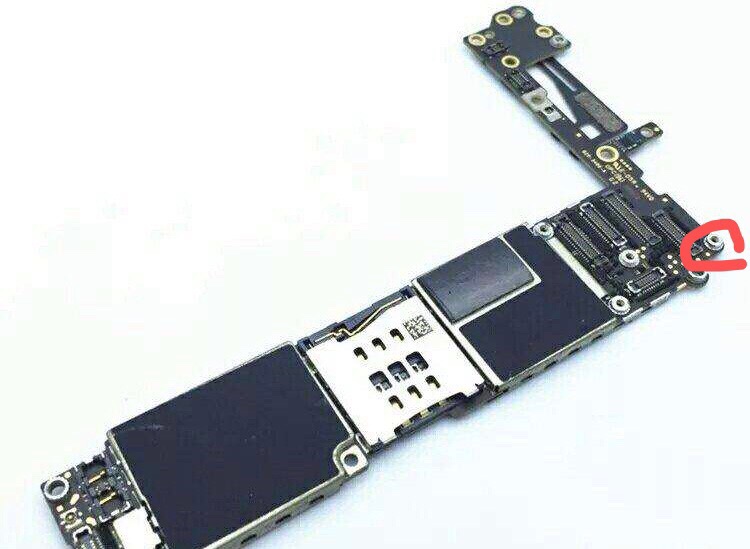

标题: 螺丝打错!
大佬们图中右上角螺丝打错 会造成花屏 无触摸吗?
作者: han1525    时间: 2020-4-20 09:51
主板拆下来拿放大镜看一下
作者: 华中电讯-明亮    时间: 2020-4-20 10:59
可以把螺丝柱取下用显微镜查看是否磨断线路
作者: 繁华落尽0    时间: 2020-4-20 12:27
拿放大镜看一下
作者: 头发乱了。    时间: 2020-4-20 20:21
han1525 发表于 2020-04-20 09:51
主板拆下来拿放大镜看一下
我刮开焊盘。里面看不出有线路。一片金色铜片  没看见有线路 应该是接地的!
作者: z8904295    时间: 2020-4-21 12:00
我特地挂了一下应该打穿了也没事,没阻值里面
作者: aa62292291    时间: 2020-4-21 16:34
那个是管摄像头的
作者: aa62292291    时间: 2020-4-21 16:35
左下和中间管显示的
作者: aaa972352904    时间: 2020-4-22 00:59
不影响的,下面就一线天线,什么也没有
作者: 15108092366    时间: 2020-4-22 14:11
印象中这个位置是没有任何线路的
作者: 头发乱了。    时间: 2020-4-22 19:51
麻烦各位了大佬
作者: yezhengming    时间: 2020-4-23 04:41
我也拧断掉这地方,是个什么天线,使用没任何影响
作者: AZASR半月    时间: 2020-4-23 19:54
铜皮下面还有,里面一层打断了
作者: AZASR半月    时间: 2020-4-23 19:55
一般都是当中那个打穿
