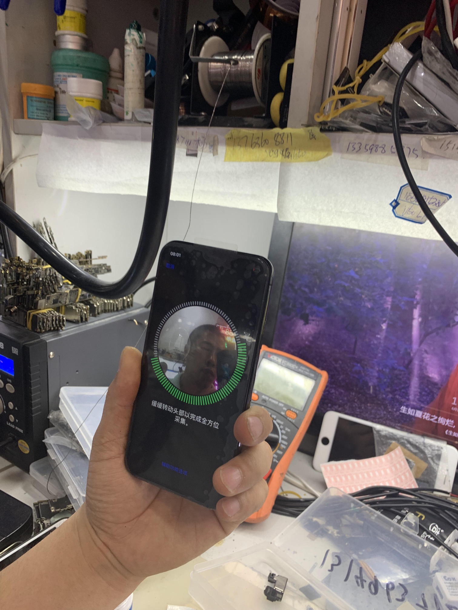

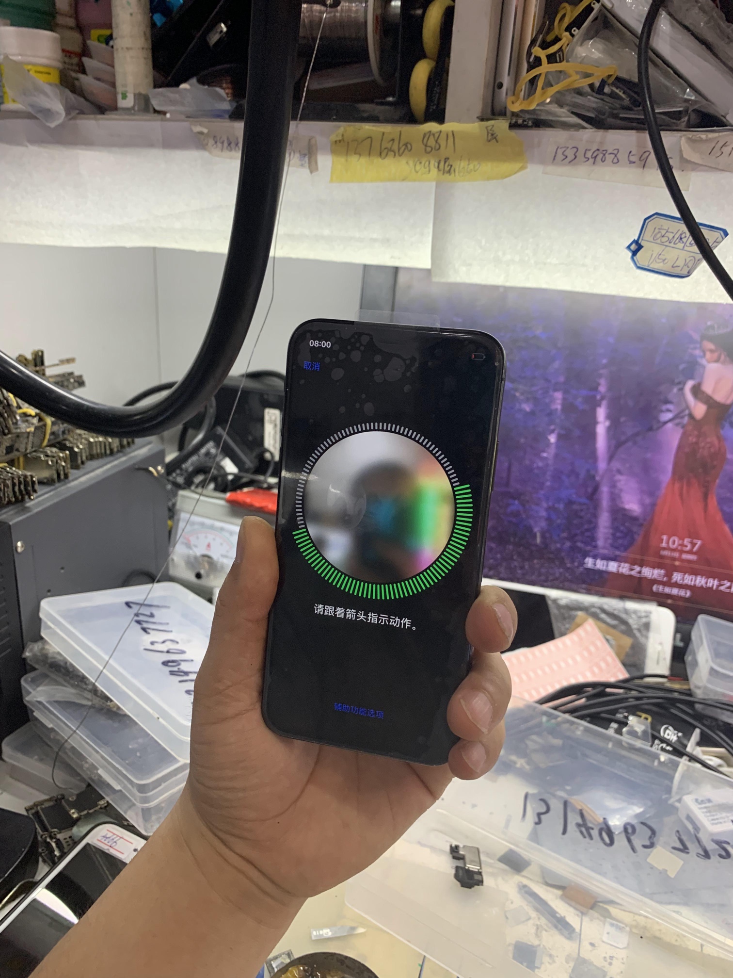

顾客的机器无面容。拿来是进水,测试主板没问题果断换前置排线,不行就退机,换完就OK了,好多机器,可以直接锁定故障,不行就适当的放弃
