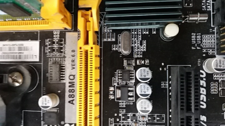

映泰A88MQ,刚开始是一开就灭,能再次触发,开了几次后,现变成这样,好奇怪。内存电压也在变,一下1.3v,一下1.5v
[video=http://appatt.chinafix.com/pic/20200419/1587302458454710_335.jpg]http://appatt.chinafix.com/video/20200419/1587302304945542_418.mp4[/video]

3.3V供电不稳定。

不是的,3.3V不是看诊断卡那里的,1117产生的,实测3.3V很稳定,一直不会变,内存1.5V也在变在变去,5v_dual也是一直在变

电源的绿线电压不稳定,你再测测看是不是

看看是哪个芯片输出的,查下芯片供电,开启、反馈

看测下 内存供电这里的滤波阿看看是否电容有损导致拉低了电压

不是,5V_DUAl也是一高一低
