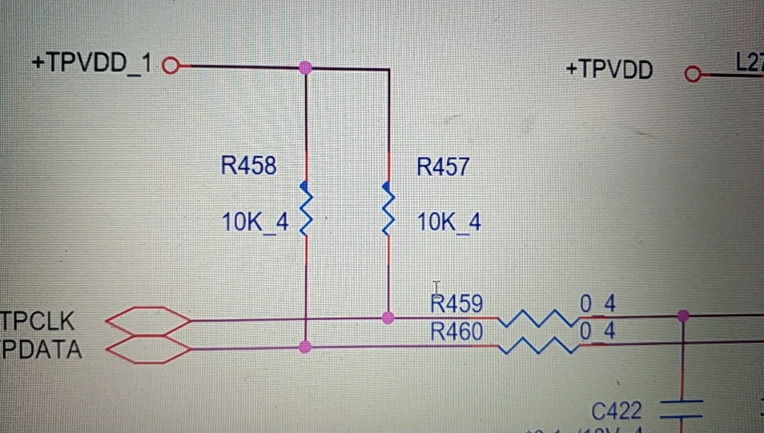

标题: 小弟新手!请教高手这个R63是多少欧?
是33欧正负百分之1还是330欧正负百分之1
作者: 党华    时间: 2020-4-19 18:43
这个电阻是0.63欧的
作者: 任天堂粉丝    时间: 2020-4-19 18:47
党华 发表于 2020-4-19 18:43
这个电阻是0.63欧的
老哥这个R63表示是第63个电阻!!阻值是下面的330-1

330-1是多少呢?
作者: 电路魅影    时间: 2020-4-19 22:01
应该是330欧,精度百分之一、

请教高手为什么不是33欧?最后一位是0不是表示10的0次方就是乘以1?  33乘以1就是33呀?

色环电阻的阻值换算最后一位是10的多少次方,但是贴片电阻的阻值都是直接标注的,所以不存在和色环电阻的一样的算法

应该是330欧 图纸表的不能等同于实物贴片上的330 不是一个意思

原理图直接读,实物如果有丝印会标331,多数电阻都太小不会标

图纸上标示的330就是330欧。主板上的元件标示就需要换算。
