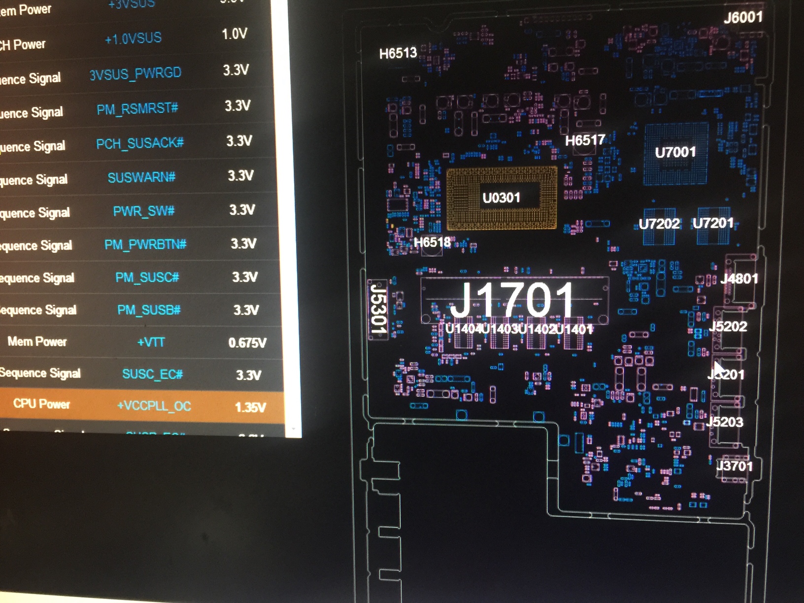

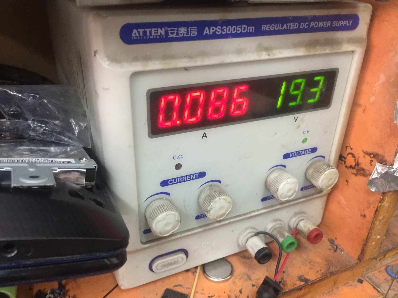

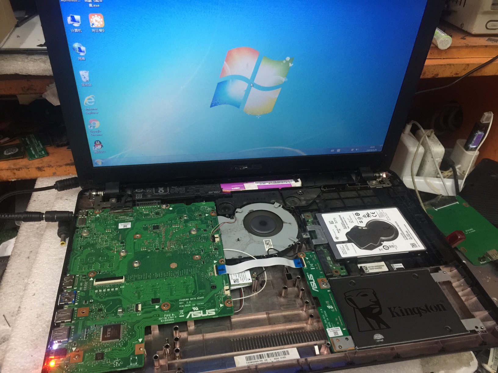

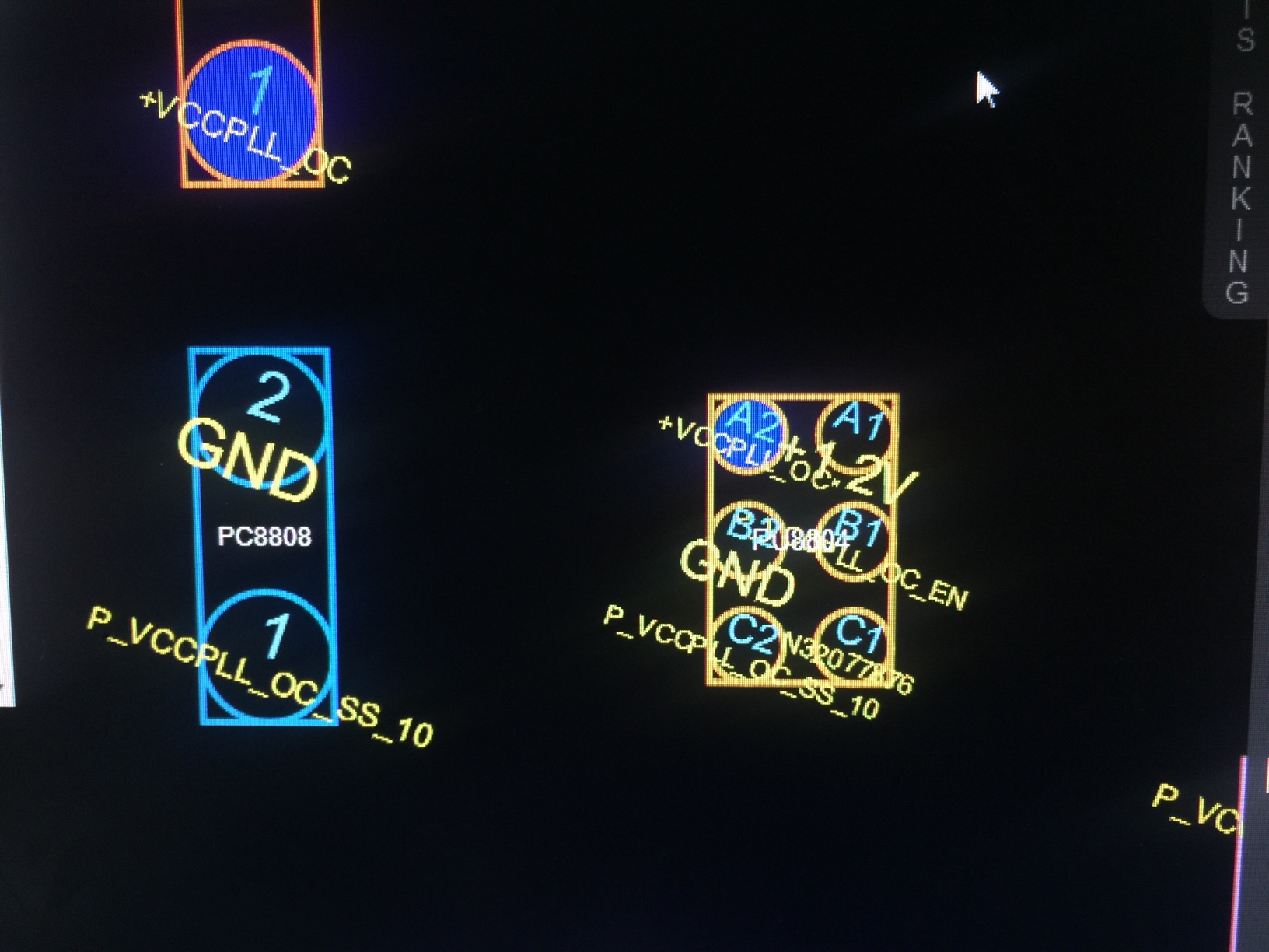

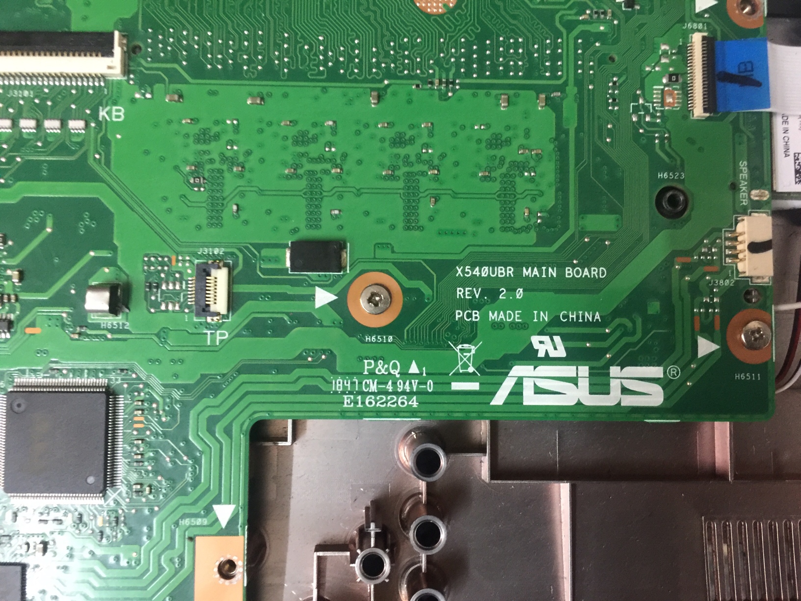

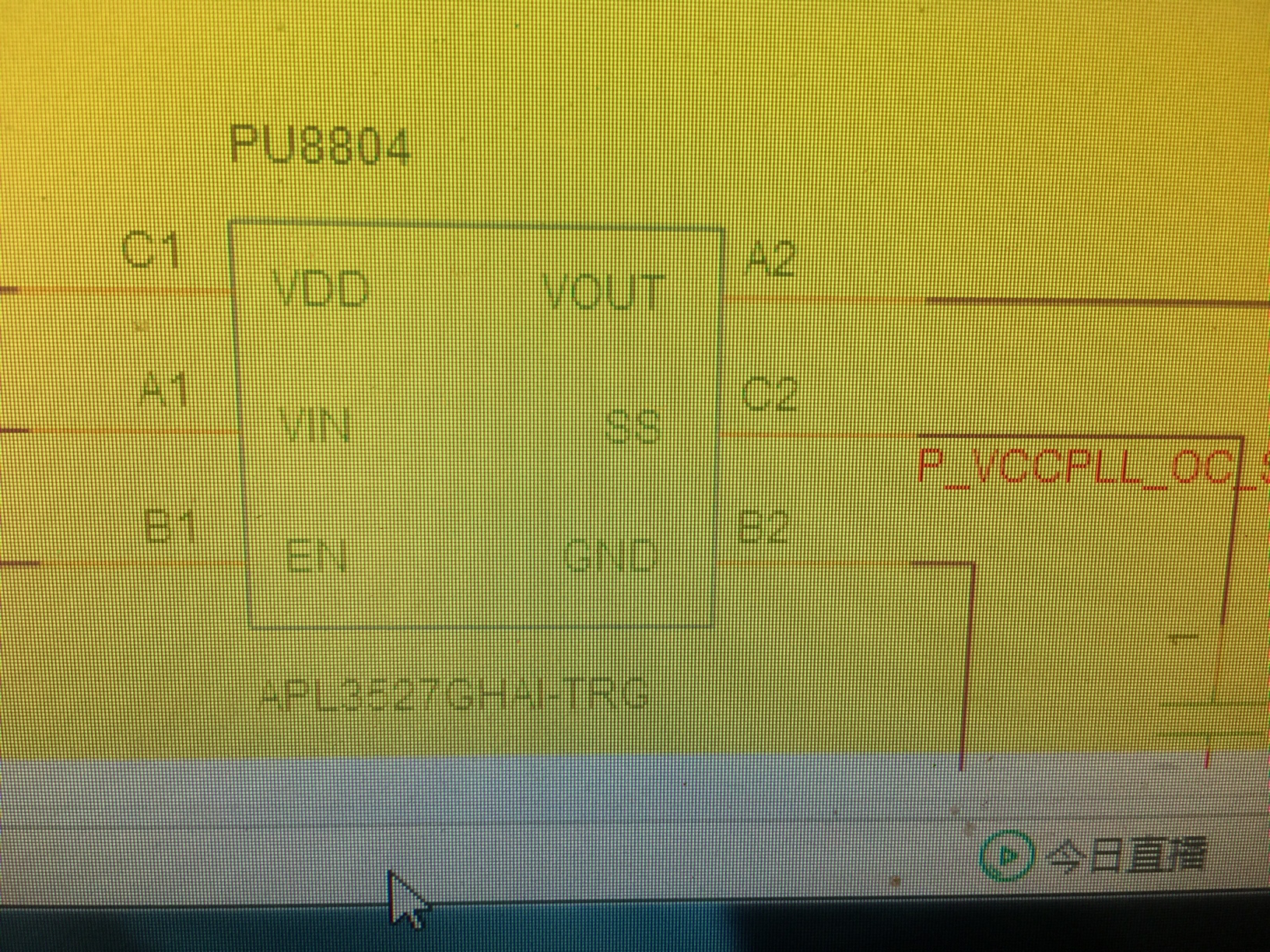

X540UBR 2.0
上电电流 0.086 CPU不工作 打开图纸和点位 把PU8804拆掉 直接拉个1.2V电压到芯片A2脚输出电容PC8830上   故障解决

经验丰富!但是修复的逻辑过程只有高手能明白!普通维修人员不知道判断的准确位置的根据和条件是什么!说的很千篇一律!

作者: 迅维网小李    时间: 2020-4-20 14:20
这个遇到过,还是订了芯片回来给客户更换了。快速解决就是飞线

作者: q3611323    时间: 2020-4-20 17:25
这个芯片的电压没有出来吗

作者: 淡然一笑1    时间: 2020-4-21 15:31
H55 发表于 2020-4-19 16:29
不错,还有华硕内部的账号 看图纸。。。。。
是的 ASUS内部在线点位图一套都有的 包括主板等等
