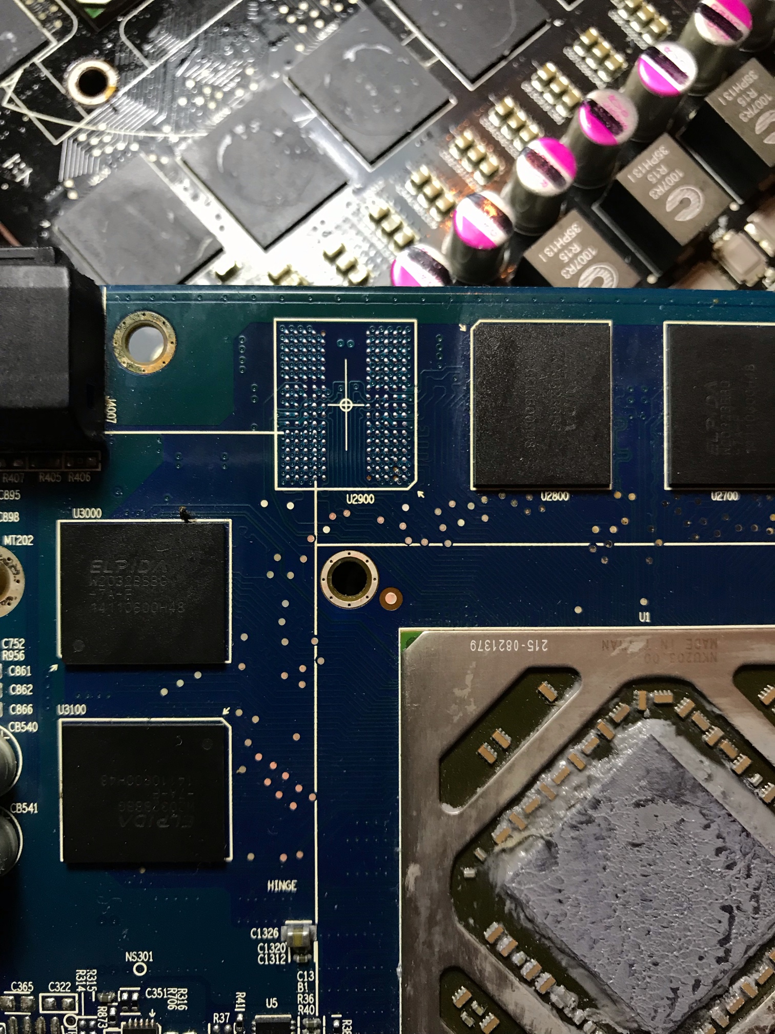

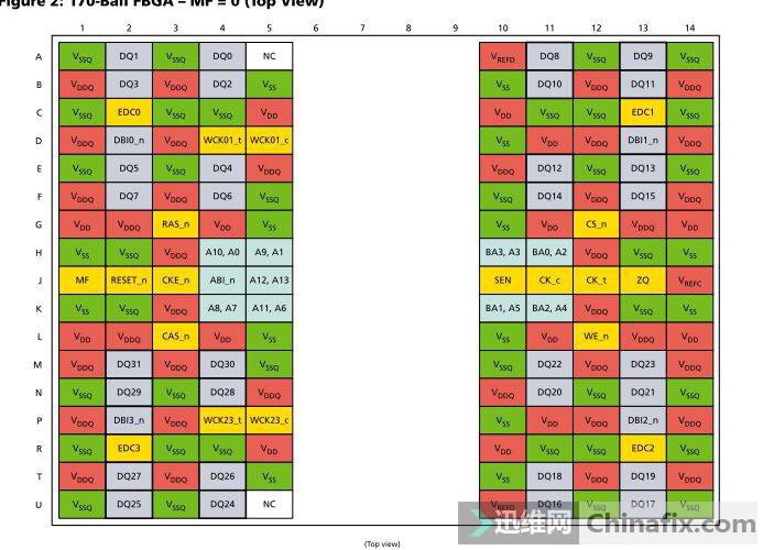

手上一张7950掉了4个点,是否只要补右下角两个即可?对着看gddr5点位图好像对不上

只补右下脚两个就行了剩下的一个空位一个vss

不是vss

我轻轻挖了下都有铜皮啊

你挖到地线了吧?NC点跟地可以不要

5a是nc吧,9U这个点还是要的吧?多谢指教

旁边有通孔,刮开点用线盘个圈焊好用绿油把不需要的地方盖上就好了啊

把两个io点补上完事

有些点是空的,放大镜看看有没有连线。
