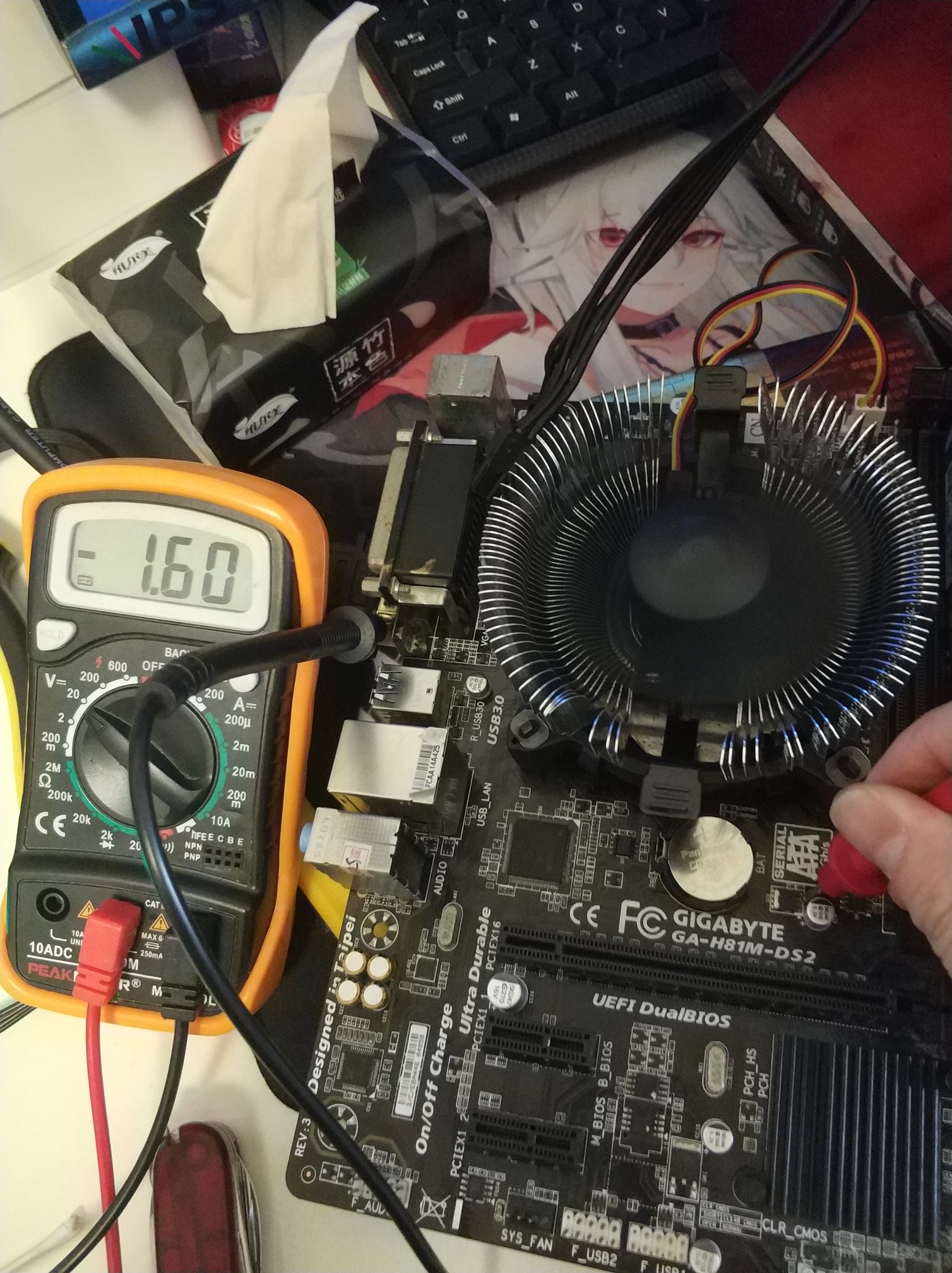

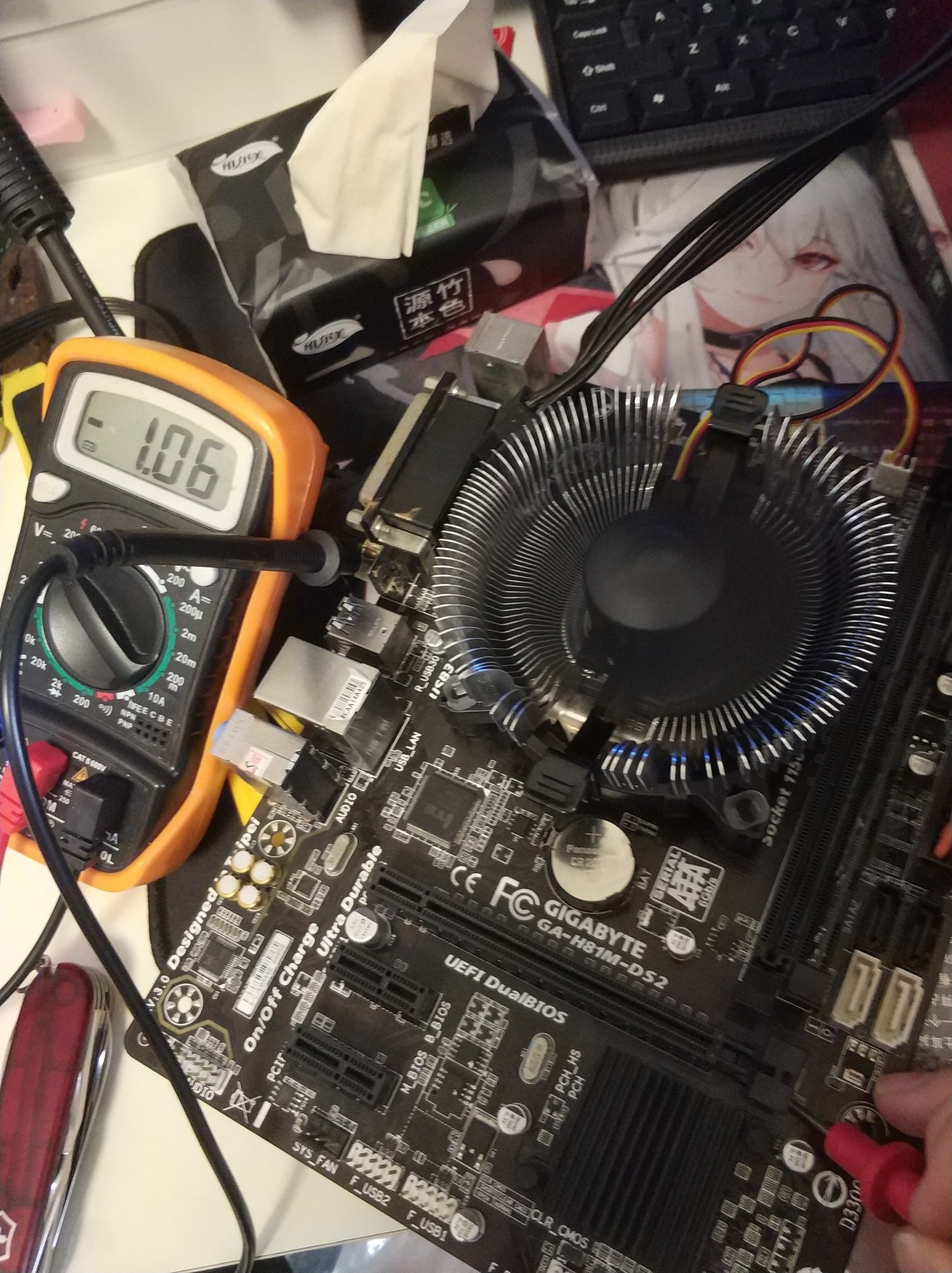

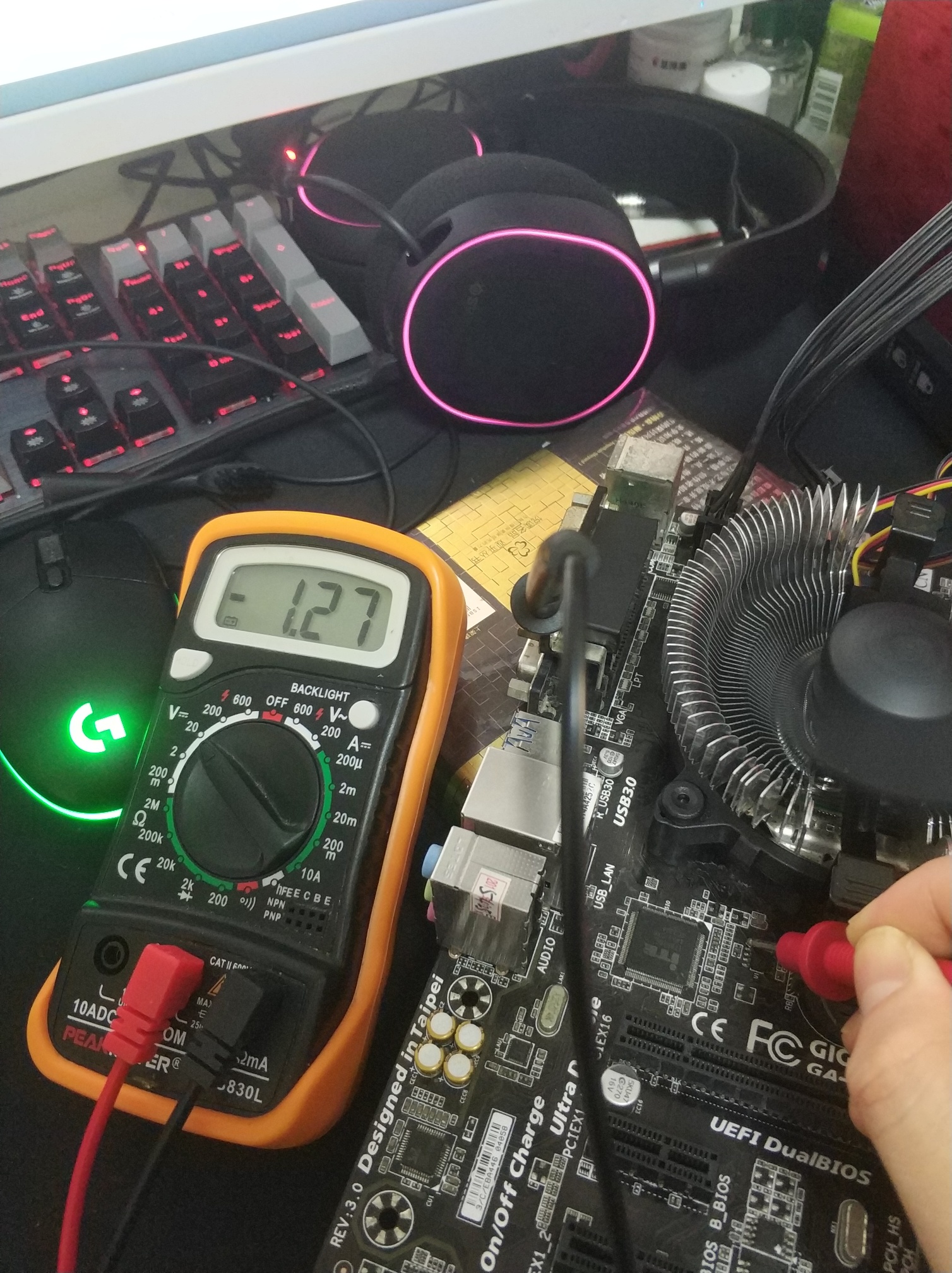

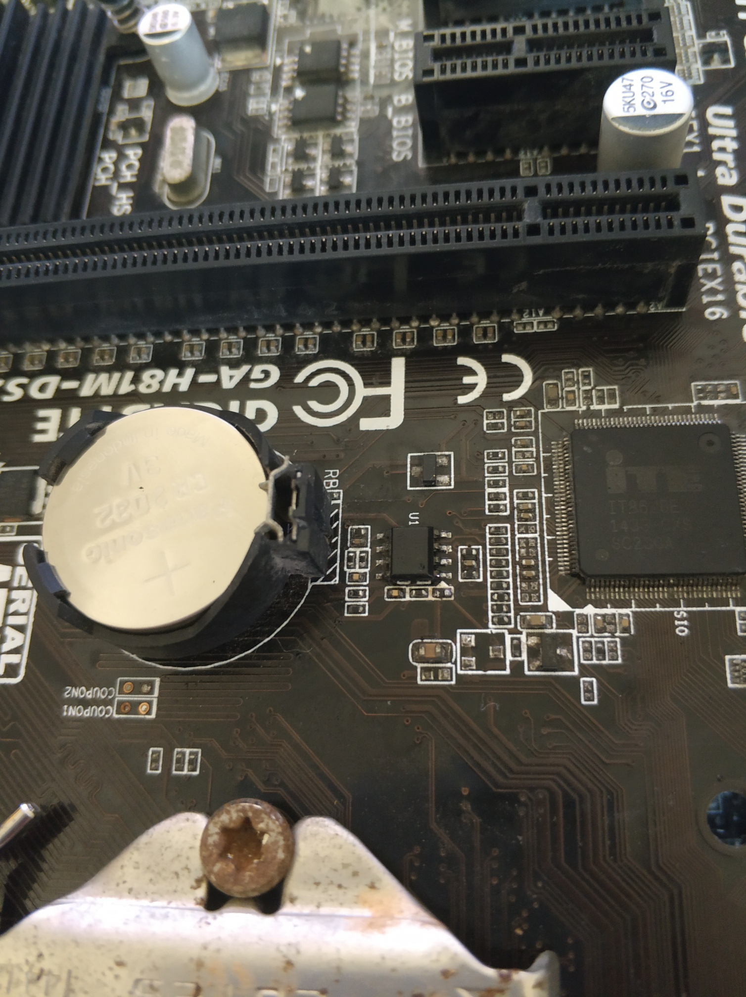

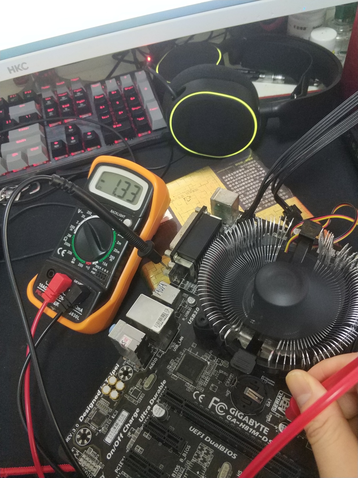

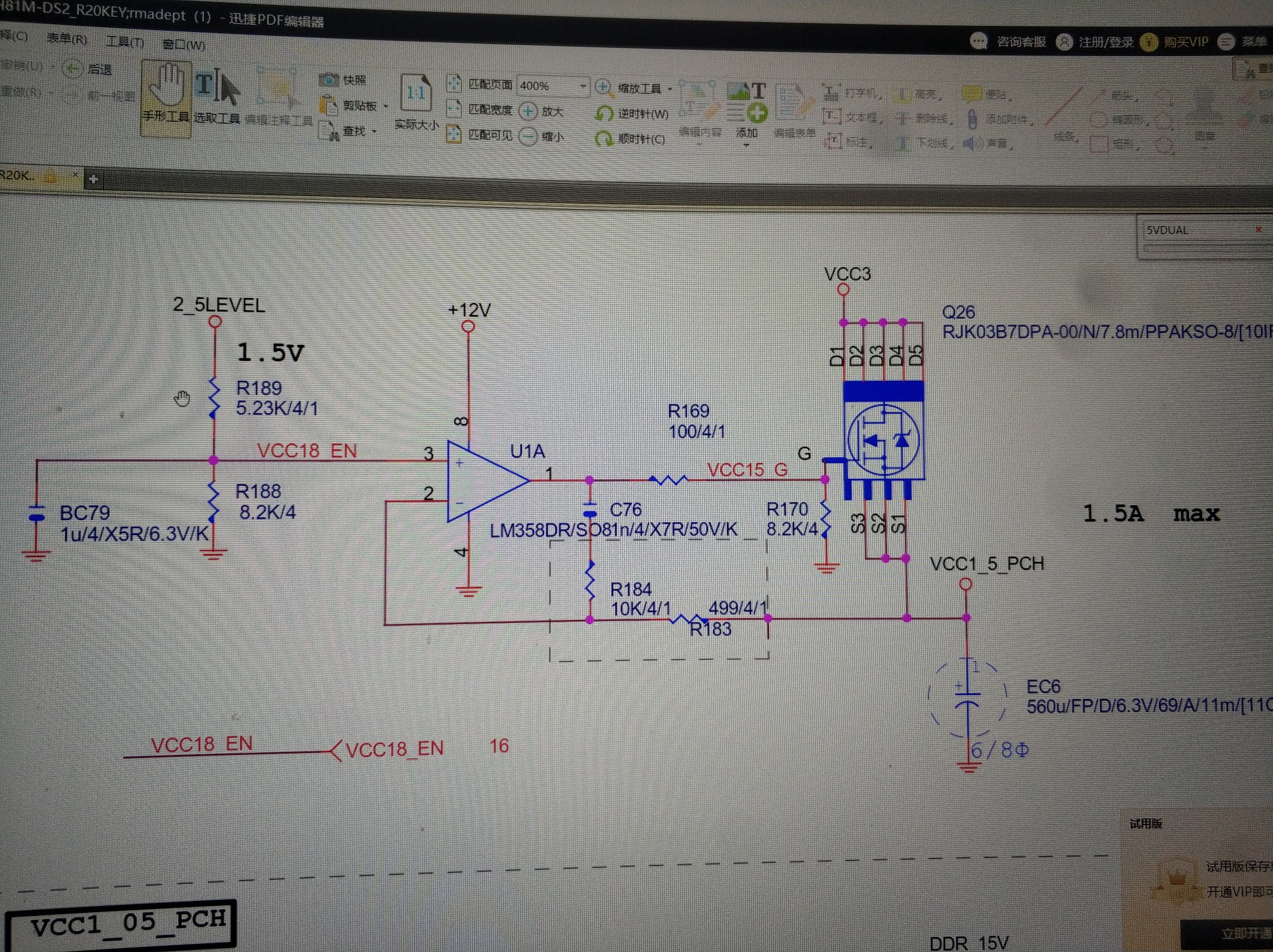

1,供电测试,CPU内存正常,pch如下

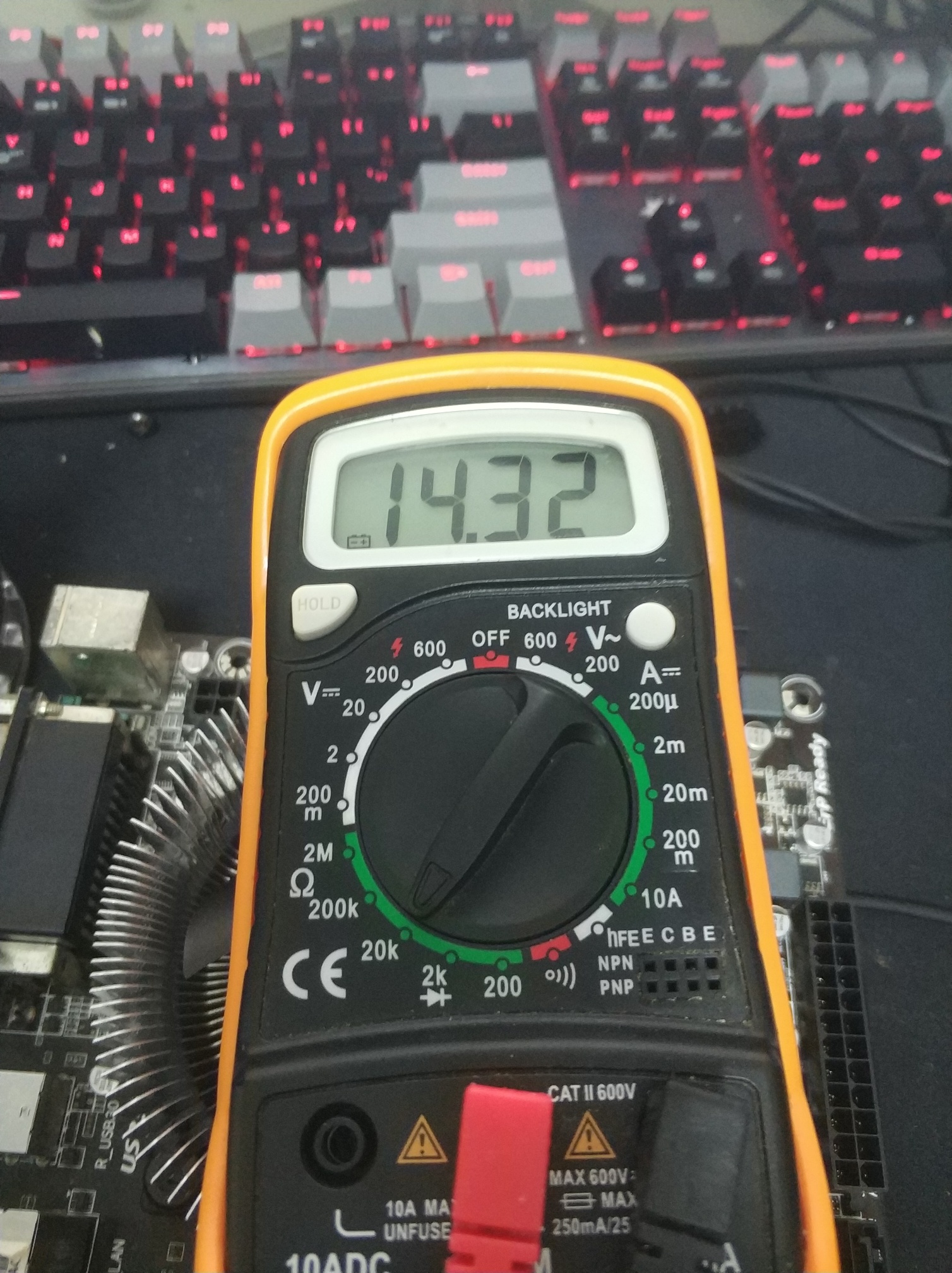

2.针对pch排查电压,发现本应该1.5v的供电,还会跳变
3排查周围电阻值,r189本应该5.32k,会由5.9变14.32,拉低电压。

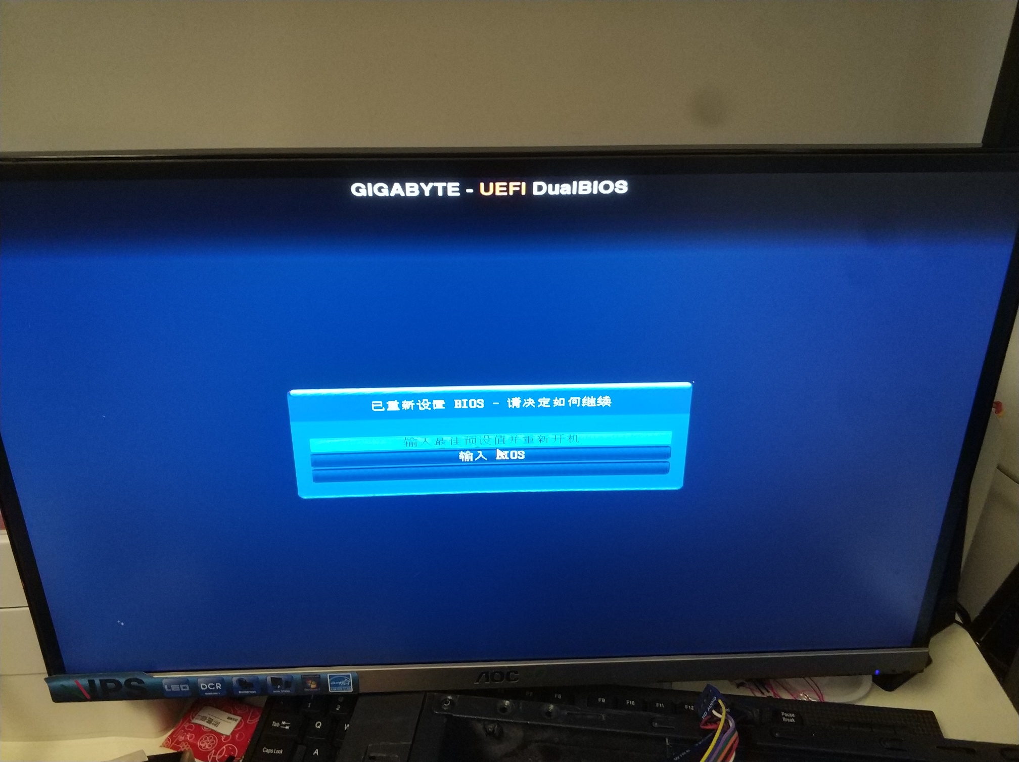

4更换差不多的电阻值,电压1.6v,高了1v,开机正常
作者: 信你个鬼    时间: 2020-4-19 11:08
高了0.1v,写错了

是测供电测出来的
作者: 孝感勇哥    时间: 2020-4-24 10:18
我觉得加个独显可以解决啊
作者: 信你个鬼    时间: 2020-4-24 15:13
孝感勇哥 发表于 2020-4-24 10:18
我觉得加个独显可以解决啊
那你错了,PCH供电不正常,导致很多问题,比如说,不触发,重复掉电
