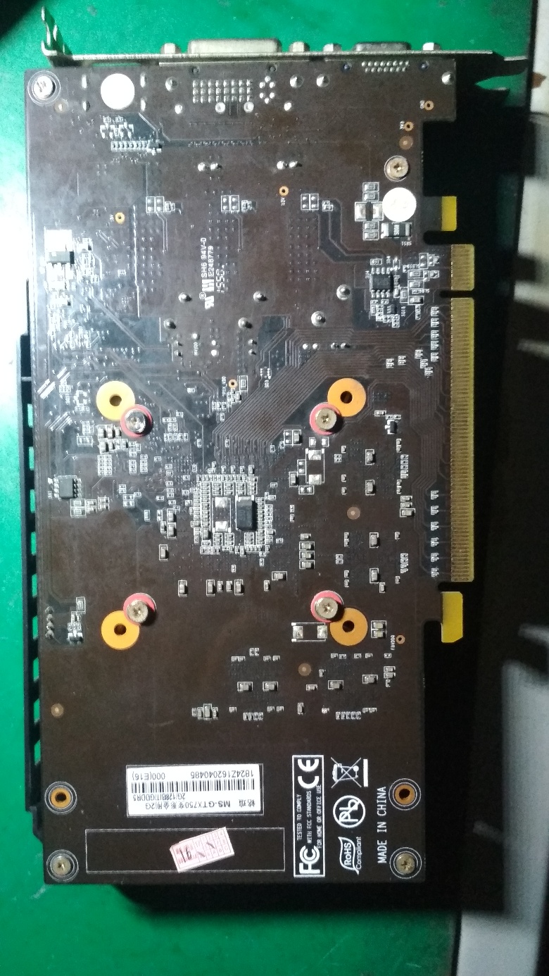

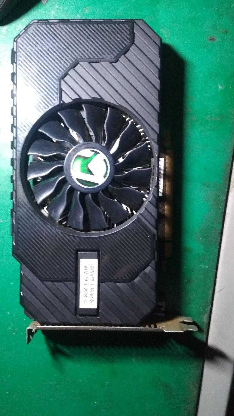

主角是铭瑄GTX750   2G

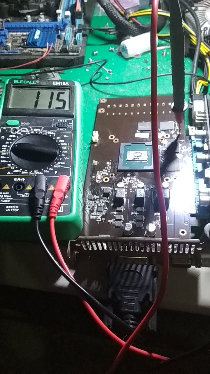

显卡到手打阻值
显存阻值只有26
拆散热一看是三星二维码显存感觉有点低其他阻值正常
拆了电感还是低,并且mos不短,无奈上电感开机试试吧
上机此卡亮机慢花屏。软件测试显存坏了一个,果断换掉。
显存换完阻值更低了只有11Ω了,心想是不是换的显存是坏的?没敢开机,拆了再换一个显存,显存植球后我特地打了下阻值。嗯这个显存不短路。于是乎搞它,把显存焊上去,阻值又变成了11Ω没办法了其他都排查了没有短路的上机试试吧。
开机显卡不花了,卡修好了。原来阻值本来就应该这么低。

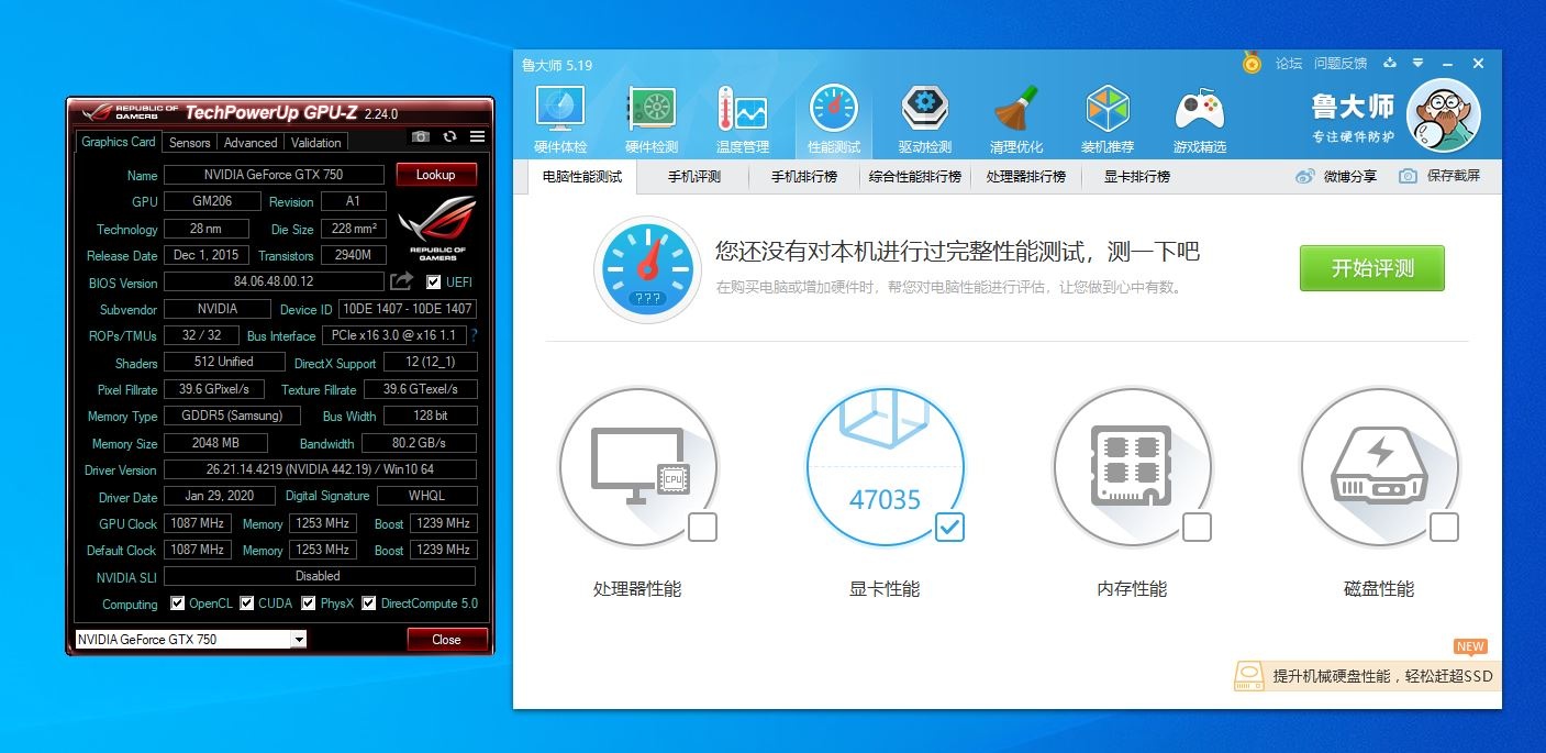

送上显卡测试图核心图跟跑分图
是不是感觉这卡跟750没啥关系?
流处理器比75ti还多,并且核心是GM206还不用供电

显存阻值11Ω,好奇葩的卡

嗯,这个是后期的 750,升级了阉割版 GM206 的核心,支持的模式多了点,性能基本不变,达不到 960 的水平。记得以前在 chiphell 还是哪个论坛看到过。

多了光栅,少了流处理器。超频后挺猛的,能跟75ti玩玩
作者: 小桥桥    时间: 2020-4-20 22:37
多了光栅,少了流处理器.不超频没什么区别
