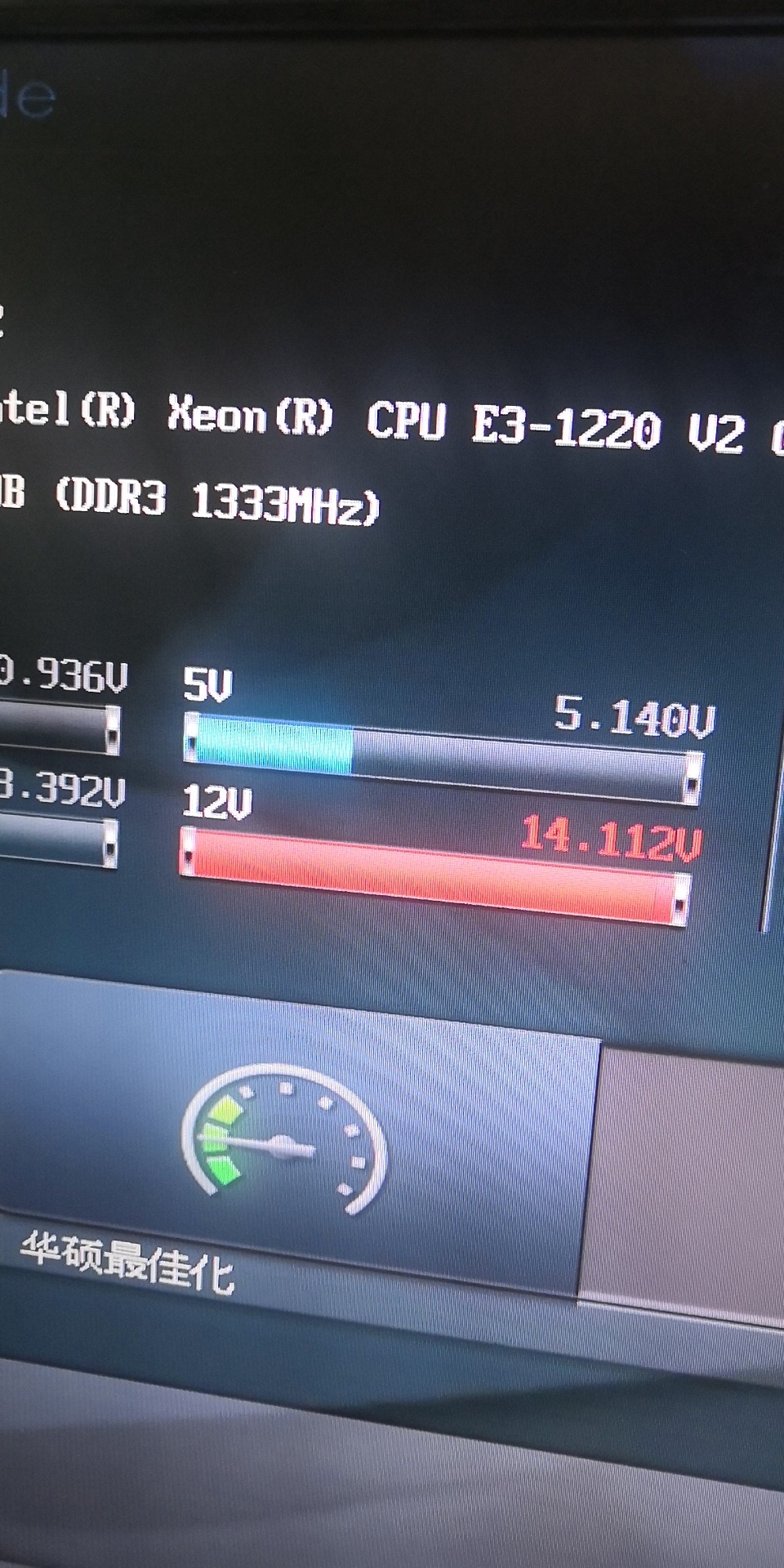

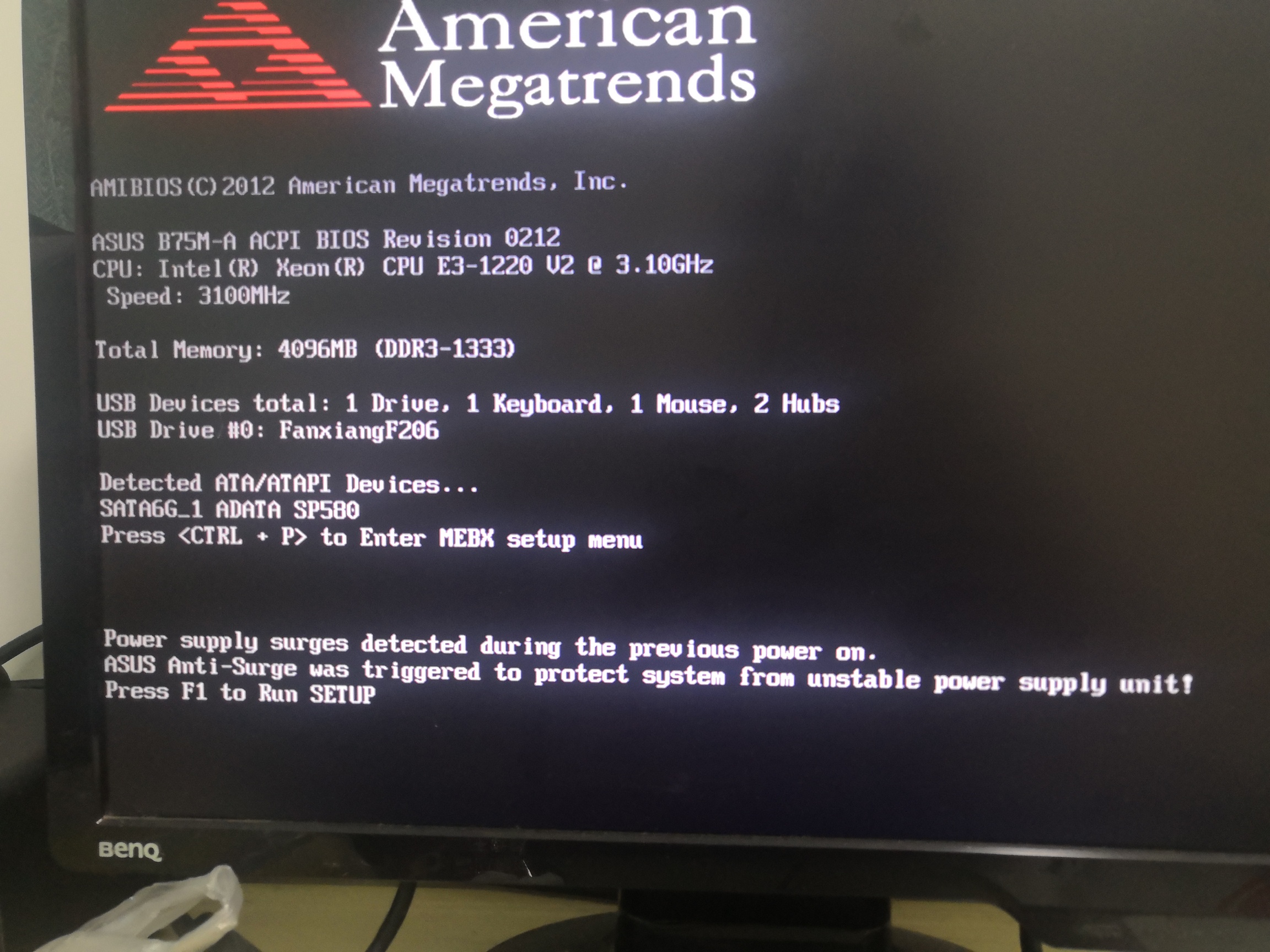

昨晚电脑用着莫名其妙重启然后把他关机睡觉去了早上起来发现主板供电直接红了在BIOS里面看电压14v多电池扣了电源也换了墙电压还是这么高我怀疑主板的检测电阻坏了求求各位大神解答一下

主板坏了。要修主板。

要是急用机子的话,就进 BIOS 关了这两个功能,对着英文找吧。。。不过由于关了电压和电涌检测,电源一旦出问题,可能会烧主板,所以,有空就去修修吧,跟师傅说清楚,几十块应该可以修好了吧。
