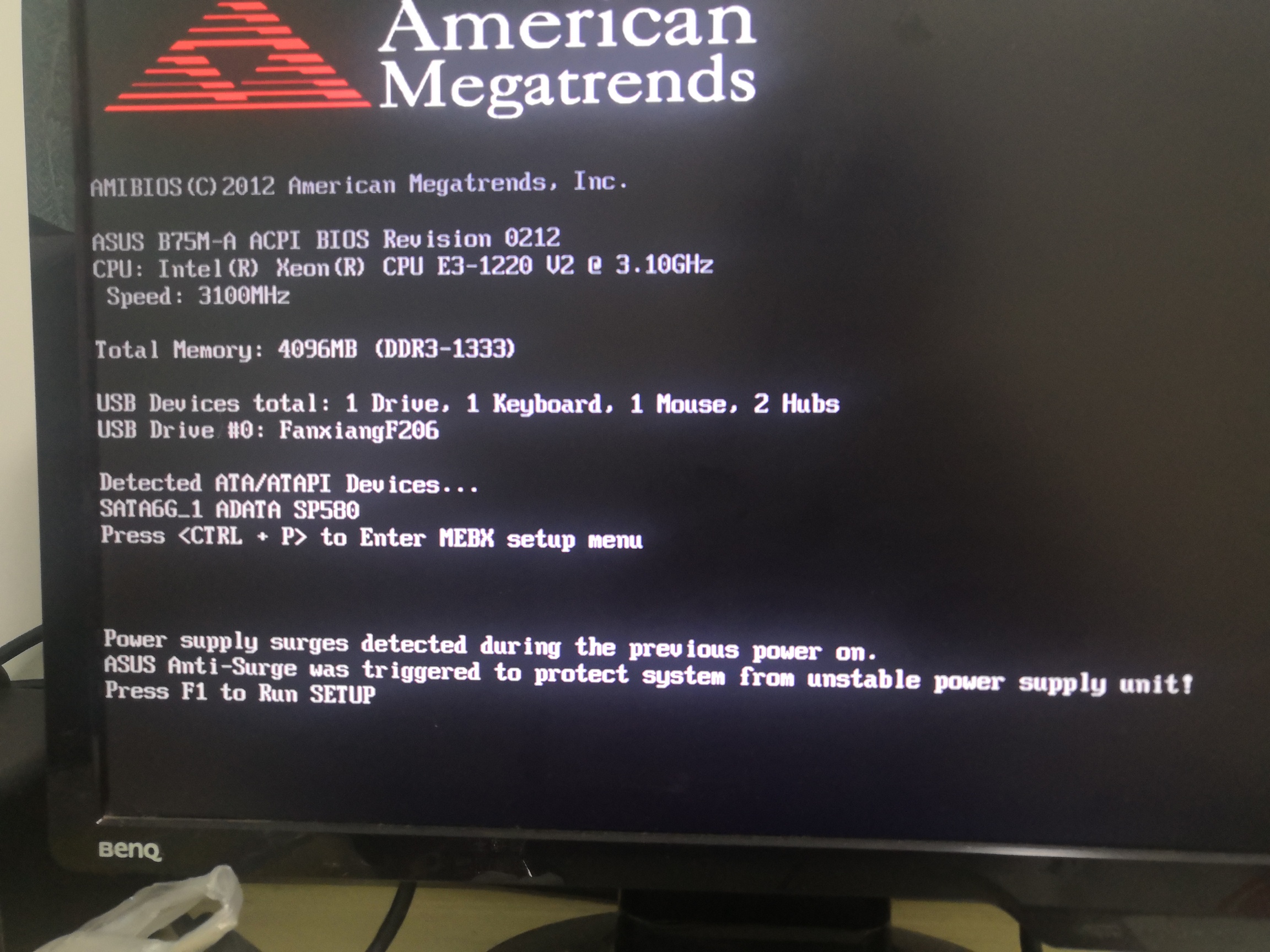

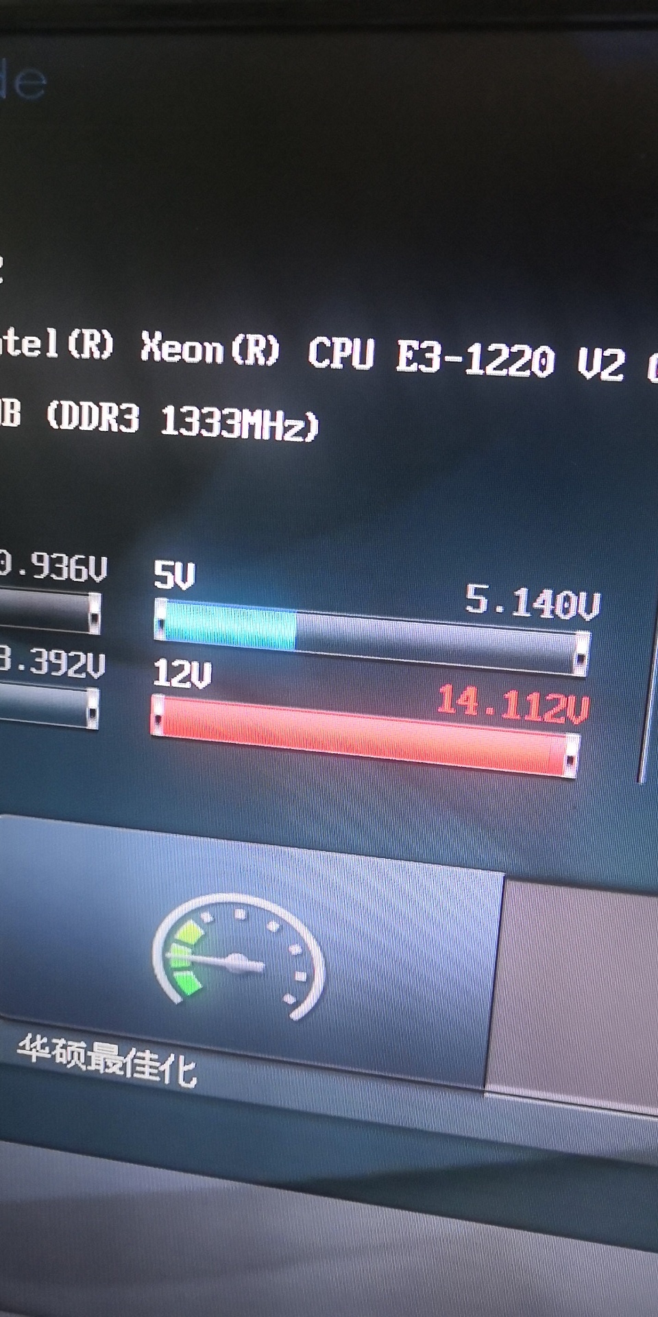

昨天用着电脑自己突然重启了我没管关了睡觉去了谁知道早上起来电压过高我换了三个电源扣了电池还是这个样子怀疑检测电阻烧了求求大神帮帮我
作者: lnkshao    时间: 2020-4-18 16:28
用万用表量量12伏具体是多少伏

作者: H55    时间: 2020-4-20 00:47
EC旁边的检测电阻坏了!换一个就好了

作者: 刘小柳    时间: 2020-6-3 21:33
找on-12V-IN换掉就行
作者: hanjia    时间: 2020-6-4 00:36
你把12V弄成10V也行。检测后有可能会是12V。最好换个电阻!电源IC旁边。
