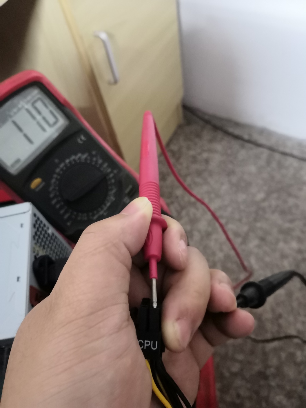

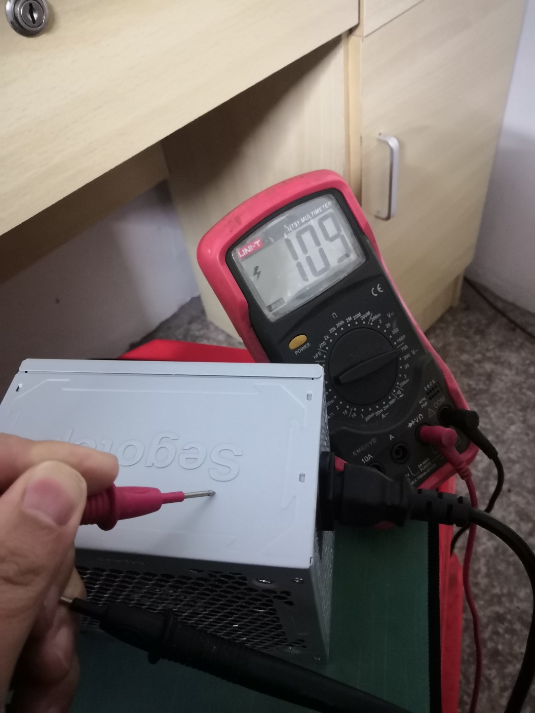

新买的ATX电源,插上市电外壳麻手,插上主板装CPU   CPU外壳跟着麻手,主板上的插针不小心碰到全麻手,再换来一个新电源还是带电,怎么办,会不会烧主板

这是你的市电的地线没接。
作者: lnkshao    时间: 2020-4-17 20:01
接地线。或者零火线对调一下

作者: robertbbs    时间: 2020-4-17 22:09
这是房间里电线出问题了,跟ATX电源没关系,简单说就是三相交流电的地线没接地或者接地不可靠。

作者: zxwzhm888    时间: 2020-4-18 10:09
交流电的地线没接地或者接地不可靠。跟ATX电源没关系.....

作者: 西摩    时间: 2020-4-19 07:57
外壳接上一条线道自来水管道或者机井就可以了!
作者: HelloKitty2018    时间: 2020-4-19 10:43
这是因为你家里的电没有接地。不影响使用,但是长久使用的话会影响电脑的使用寿命。

作者: aya又回来了    时间: 2020-4-19 17:18
这是标准的 外壳电压  110V 放心吧电不死的    是你屋内用电不合规

作者: li1393591120    时间: 2020-4-19 21:13
找个铁丝绑机箱上,另一头勾到暖气片上或是墙上钉个钉子绑上
