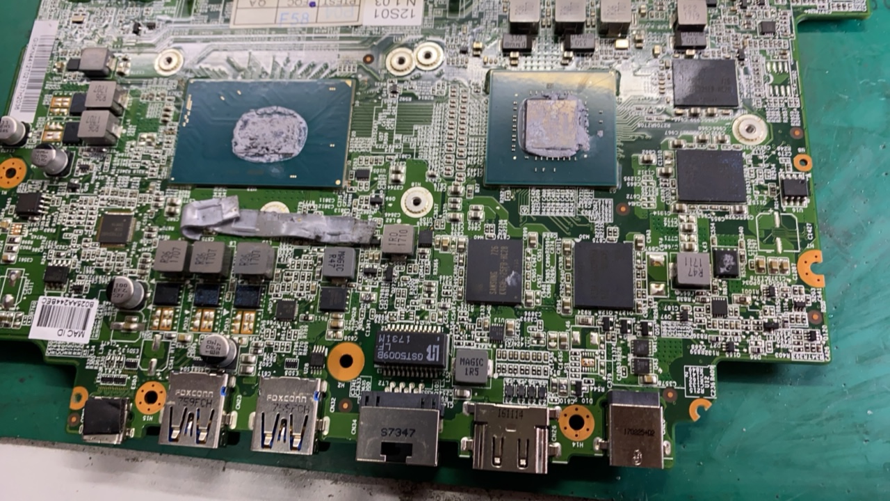

顾客拿来。接上电源按开关,没有任何反应。这种故障一般好修。开拆
板子很亮。没有修过。这样的板子喜欢。

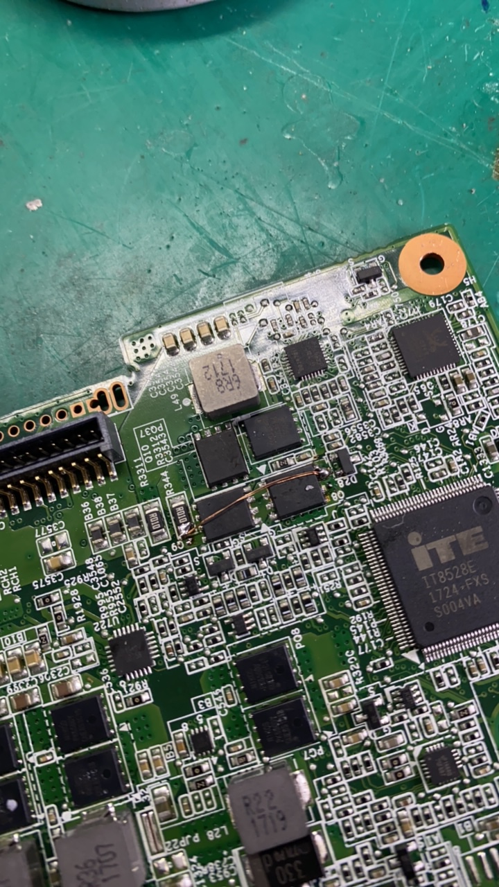

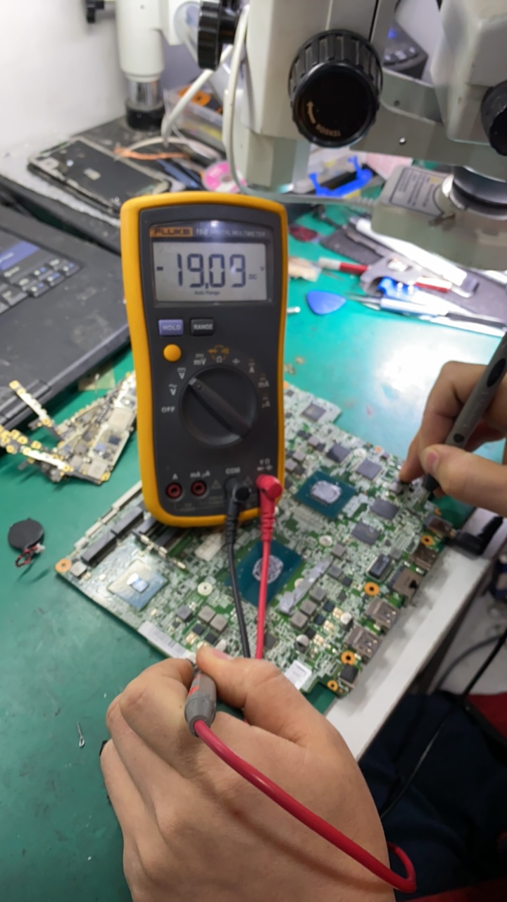

测试。公共点。电压来回跳。这种情况。要么主供电有短路拉低。要么。mos管道通不良。,测试。
第1个管子。可以导通,主供电还是来回跳。直接在主攻电加一个19v   可以开机,电流正常,直接飞线,解决,,,
没图纸,测的,就这样吧
发帖不易加点分吧
作者: 党华    时间: 2020-4-17 09:29
你这样飞线可以充电吗?为何不把那两个管子换掉。

作者: 翔龙数码    时间: 2020-4-17 15:42
这样就直接跳过保护隔离电路了呀
作者: wwt7733775    时间: 2020-4-17 20:50
只跳过一个保护管。没图纸
