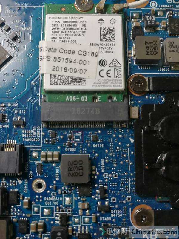

标题: 加焊待机芯片 可以可以触发开机 [打印本页]
作者: 天成办公设备    时间: 2020-4-16 21:49
标题: 加焊待机芯片 可以可以触发开机
待机芯片脚位供电基本正常   机器3V  5V 各供电正常   为什么加焊待机芯片后正常开机  按下开机键正常触发开机  亮机    大家解释下;
作者: 哎哟不错    时间: 2020-4-16 23:16
红框那个6脚是什么鬼,那不是待机芯片啊
作者: 天成办公设备    时间: 2020-4-17 23:57
哎哟不错 发表于 2020-04-16 23:16
红框那个6脚是什么鬼,那不是待机芯片啊
那是控制蓝牙和无线网的电压控制芯片! 2个功能电压不同输出
