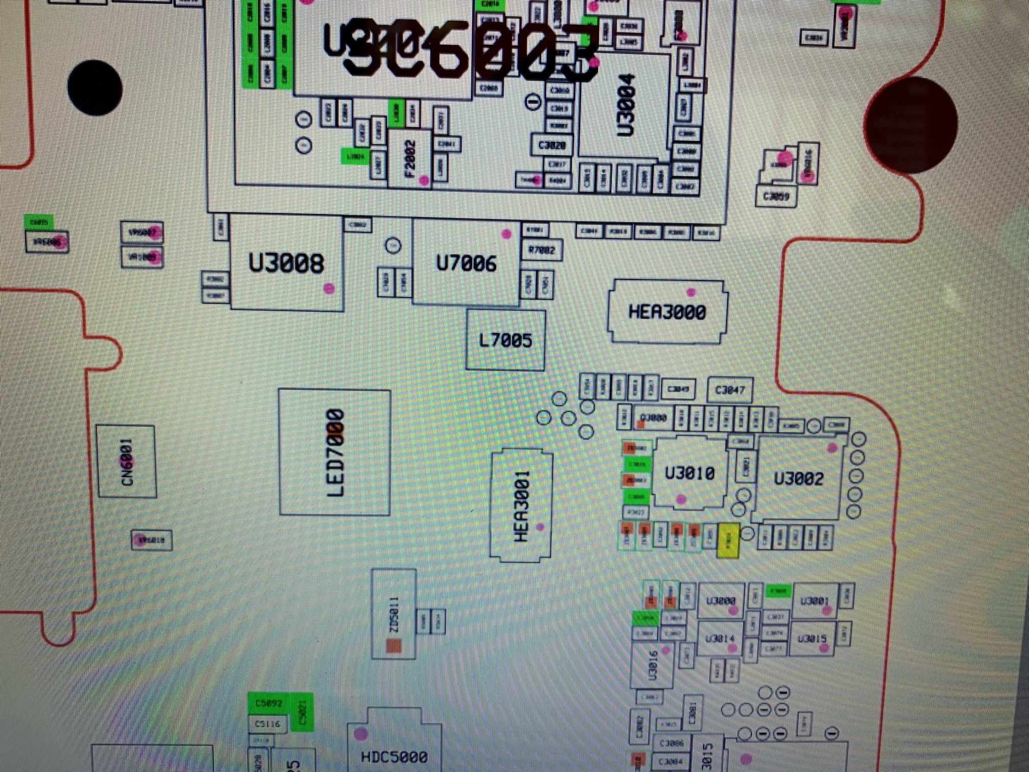

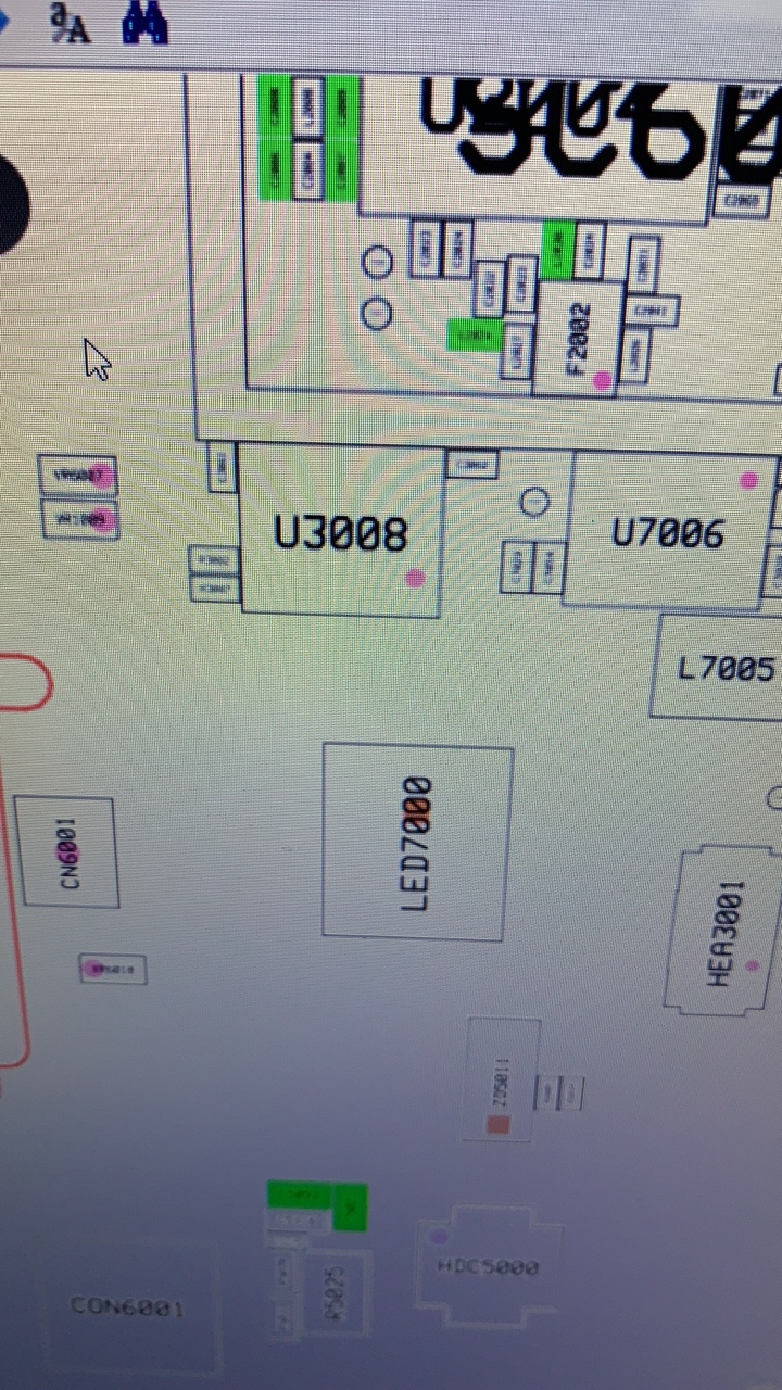

客人拿来是修尾插 修好后说相片不能旋转 然后就拆机检查...完全没头绪 不知哪个是陀螺仪芯片...
经过网上多次寻找 终于找到迅维网 有A8+图纸 就开始尝试换新芯片(U3008) 换完后 还是不行...
然後再去找其他方法......
*#0*#试机 发现连感光也有问题 于是...动手(U3002)拿拆机芯片换上去 试机 居然成功了
没图纸 真的难修啊 這次要感谢迅维图纸幫了大忙!!
