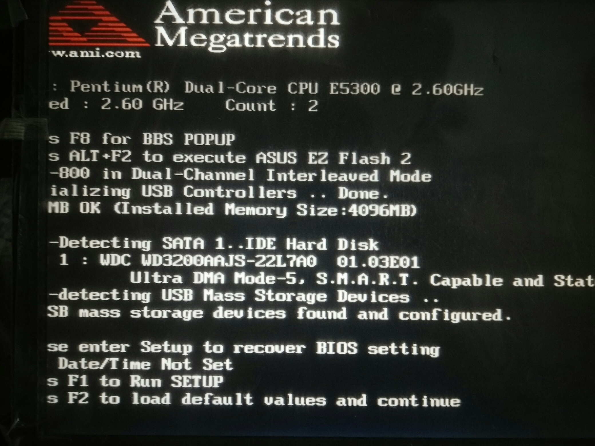

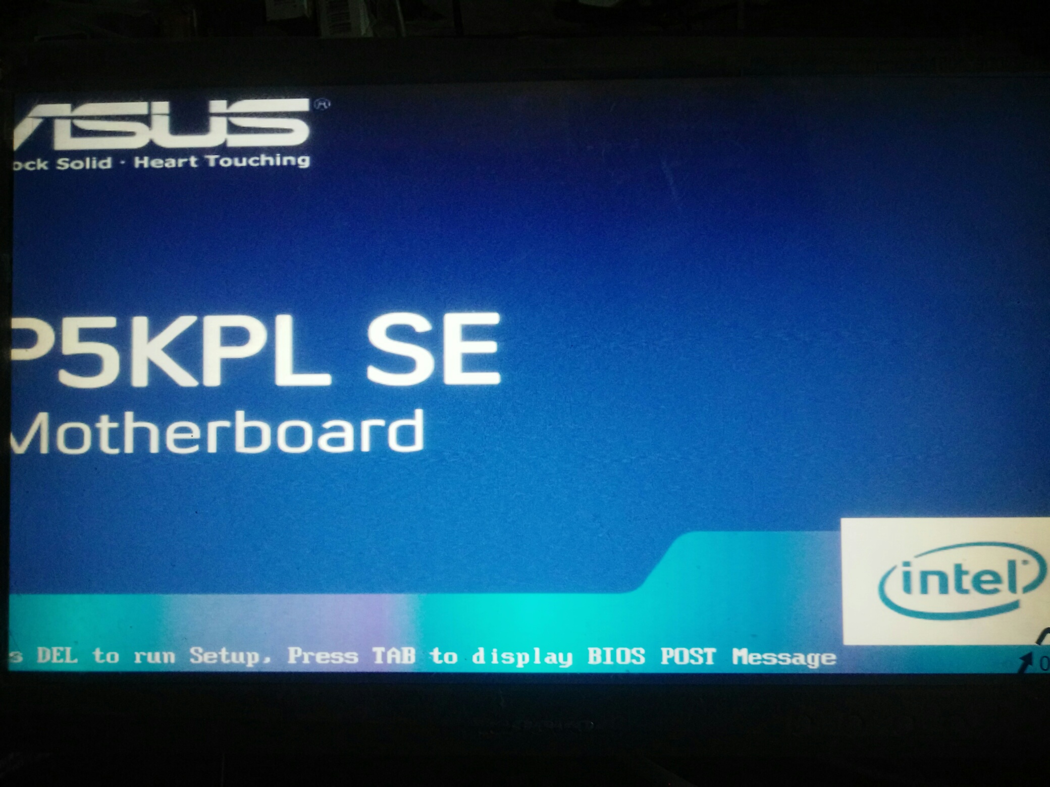

开机出现主板CPu型号英文后不动,按F2进主板型号画面循环,进不了系统,也不能进入安全模式一键还原,这是没系统了吗?还是设置问题谢谢。

第一张图最下两行显示preSS  f1  tO    run    Setup            preSS   f2   to   LOad      defauIt      vaIues    and       C0ntinue

作者: jackey829    时间: 2020-4-17 10:43
先把硬盘与光驱拆掉看看再,拆掉还定在这,把CMOS电池放电,还不行估计主板问题了

作者: lnkshao    时间: 2020-4-17 12:59
主板电池没电了,让你设置时间
硬盘估计没系统或者没引导。进pe看下

作者: 李吉兵11    时间: 2020-4-17 14:50
电脑高手说硬盘坏了。。。。。。

作者: LSFwwee    时间: 2020-4-22 08:12
可能硬盘损坏,换一块硬盘试试。
