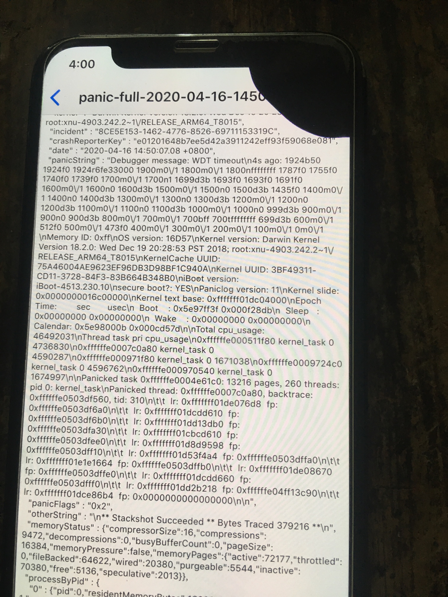

标题: 苹果X自动重新启动 分析数据一下
之前好的 就换了一个外壳 就这样了 高手帮我看看 是不是电池检测有问题 有个WDT
作者: shudaxia    时间: 2020-4-16 16:03
二个检测脚有阻值的500多

电池检测角用刀片挑一挑立马解决,
作者: shudaxia    时间: 2020-4-17 00:26
你错了 已经搞好了 尾插问题 一般人都不会说 网上说什么电池数据 狗屁
作者: 大发明家    时间: 2020-4-18 11:45
Wdt超时,看门狗,尾插的总线检测,3_5分钟重启
作者: shudaxia    时间: 2020-4-20 00:46
厉害 搞好了已经还是谢谢你的回复

表面是排线问题,实质是CPU检测电池数据出错导致崩溃

注意不扣尾插也会WDT重启,重点检查尾插是否损坏,然后检查电池是否损坏,不是电池有数据代表正常遇见很多电池本身故障,最后振动器,充电IC等
作者: shudaxia    时间: 2020-4-22 00:16
谢谢啦 已经解决了 尾插问题
