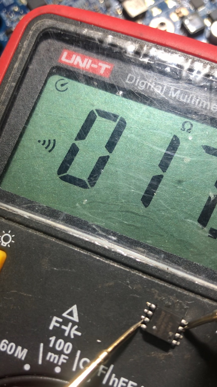

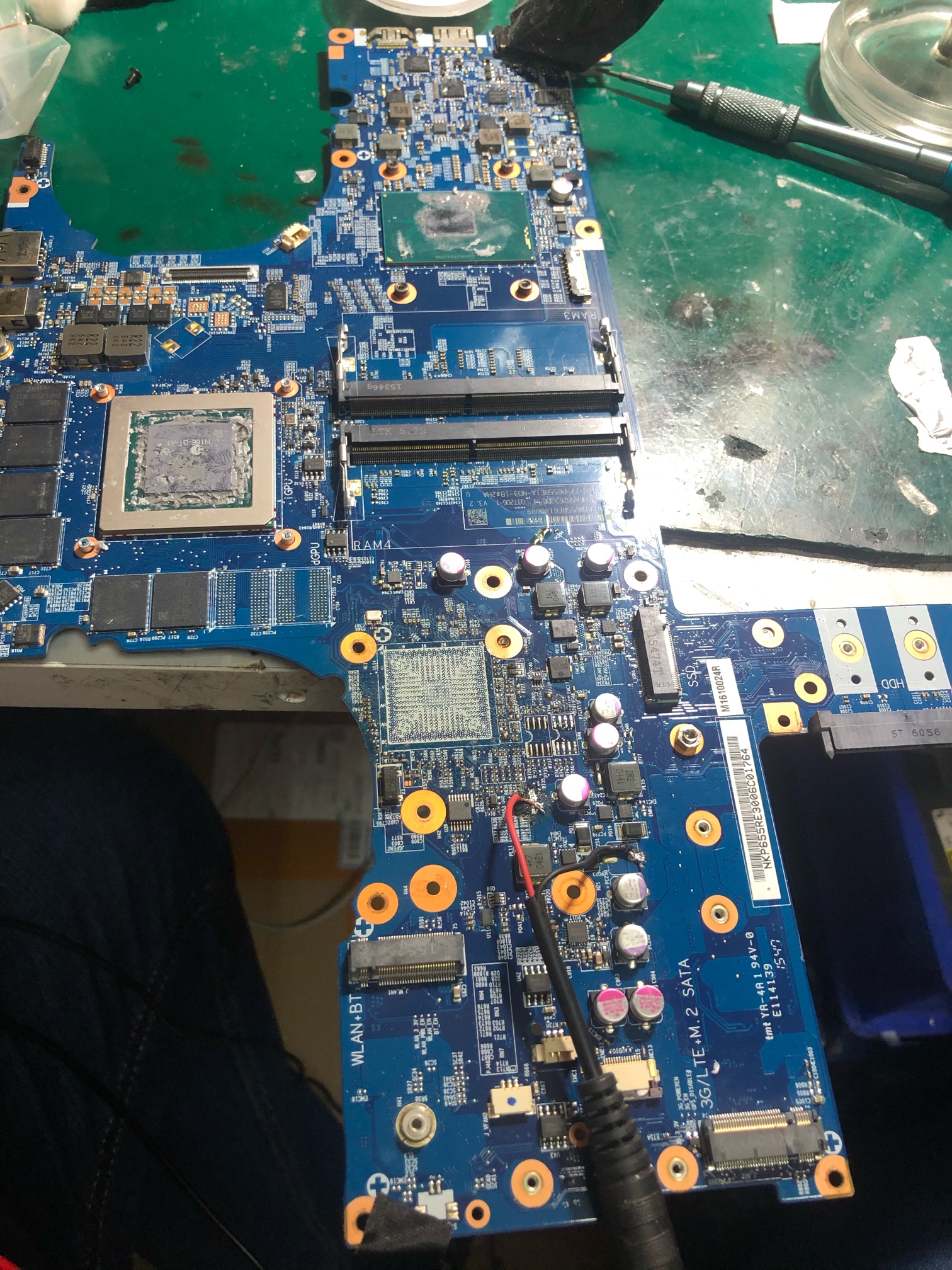

拆机3V短路,骗机南桥烫,报价换南桥,客户同意以后,拆了南桥还短,最后查出是BIOS短路了,

拆机3V短路,烧机南桥烫,报价换南桥,客户同意以后,拆了南桥还短,最后查出是BIOS短路了

作者: 小博士123    时间: 2020-4-16 16:03
桥和BIOS同一路电压!

作者: 难得糊    时间: 2020-4-16 17:59
dongjunjie138 发表于 2020-04-16 16:14
烧鸡BIOS不发烫吗?
没注意先感觉桥烫的
作者: 天意wx    时间: 2020-4-16 20:55
这个机器这个桥  估计一般人修 3V短路大多数人都会先动桥了
作者: 天成办公设备    时间: 2020-4-16 23:55
骗烧鸡 3V短路  看到你用接线烧机大法了,你赚了报桥的价格  换BIOS 旧板拆一个搞定 近200到手了恭喜发财

作者: 色环电阻    时间: 2020-4-17 23:52
bios和南桥勾搭上了才会开机,勾搭过头了太亲热了,开不了机
