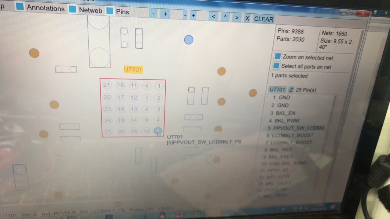

1466 背光不亮 ,背光芯片进水了。  买了2个装上去后, LP8550上面的C7710电容对地阻值001.。。很怀疑是不是LP8550第一脚是不是错了!  大师们帮我看看  红圈这是不是一脚!!!

应该是装反了

作者: 蓝冰心    时间: 2020-4-16 11:19
斜对角那边才是第一脚

作者: 张天伟    时间: 2020-4-18 13:00
一脚如图 ,我指的PPVOUT 这个信号进水爱断线 断在反面。

作者: 81131379    时间: 2020-4-19 06:35
和明显装反了。最笨的方法测底脚哪个是地。在册芯片就知道了。

作者: 永昌电脑    时间: 2020-4-19 11:29
