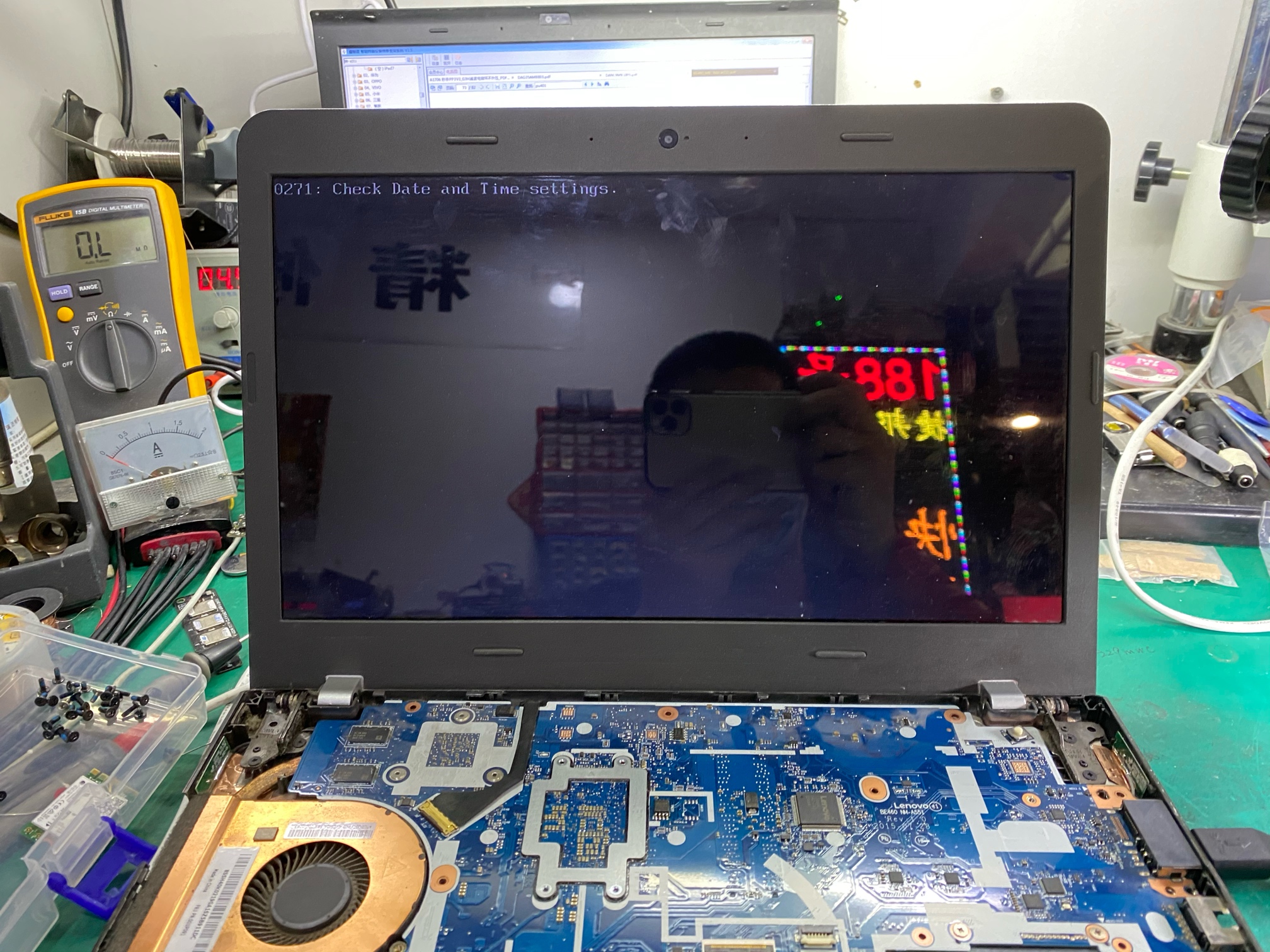

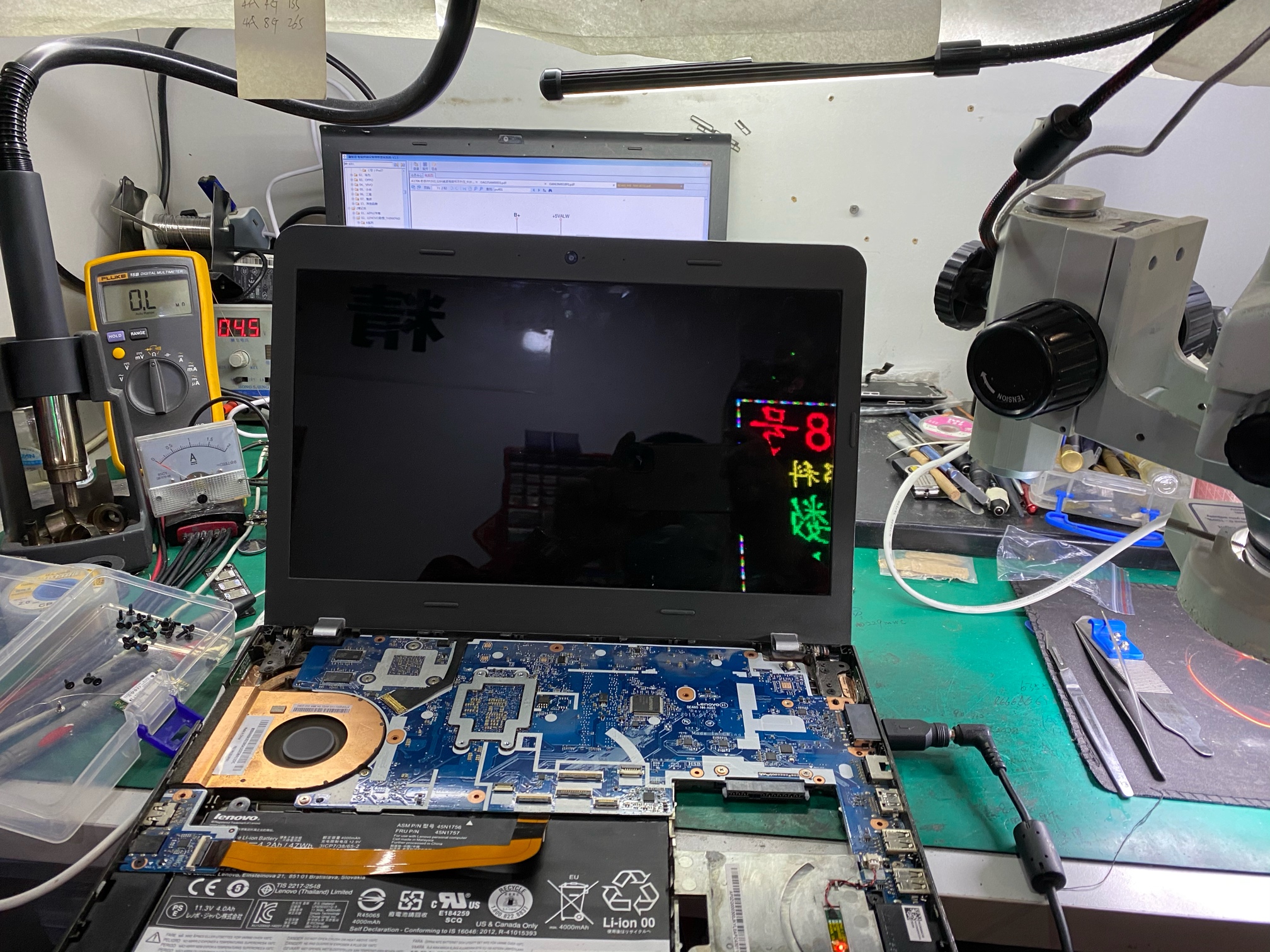

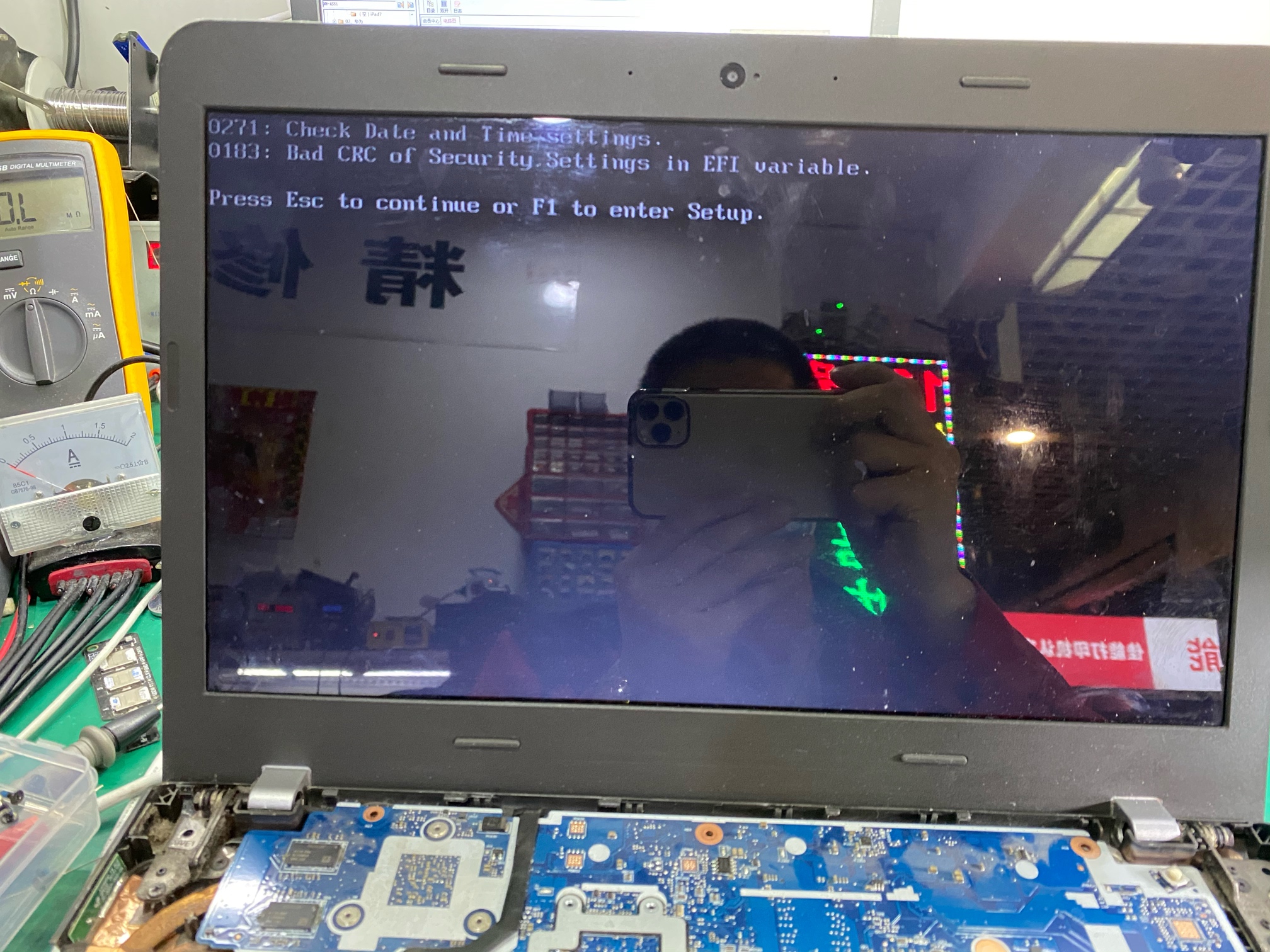

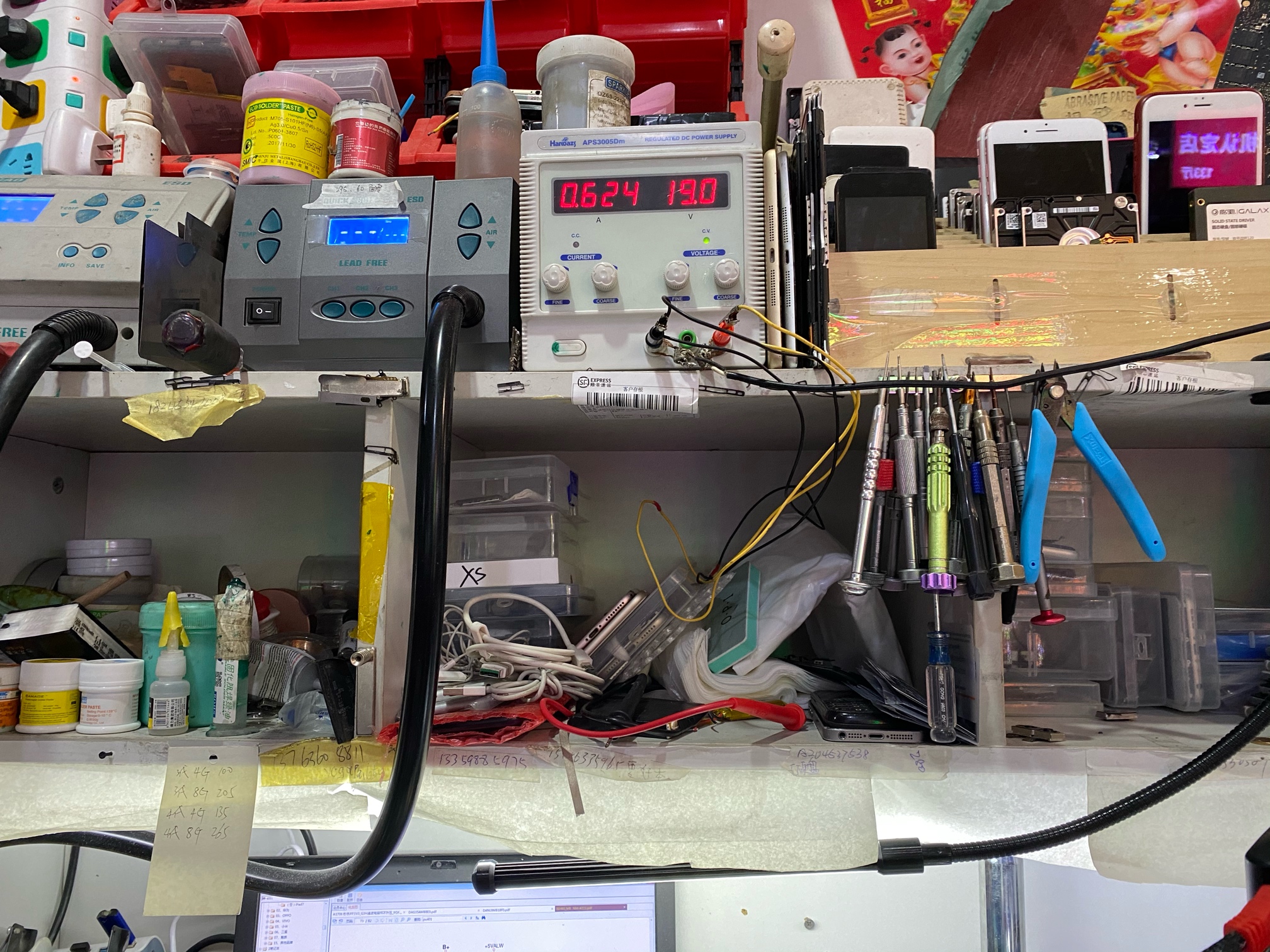

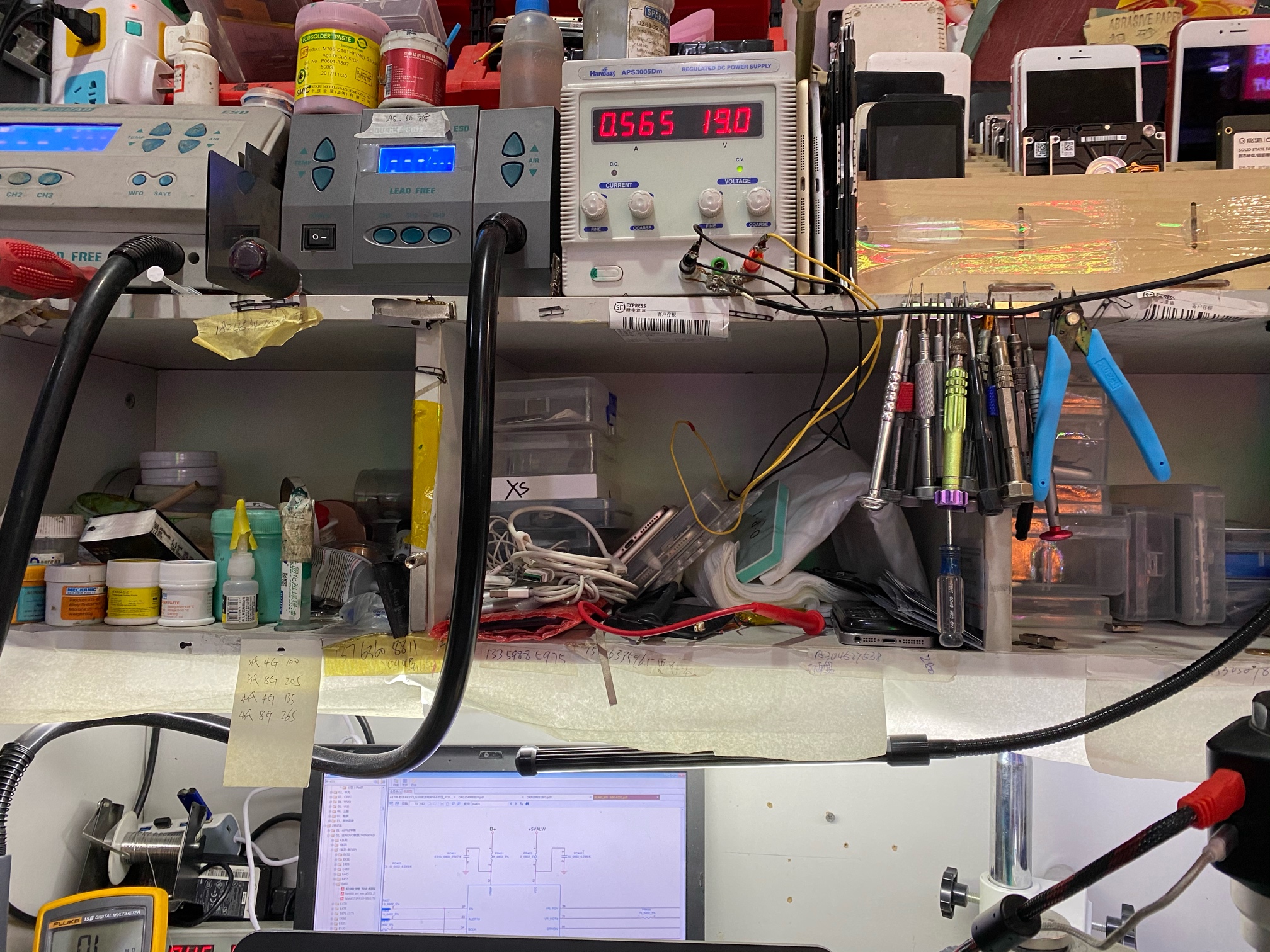

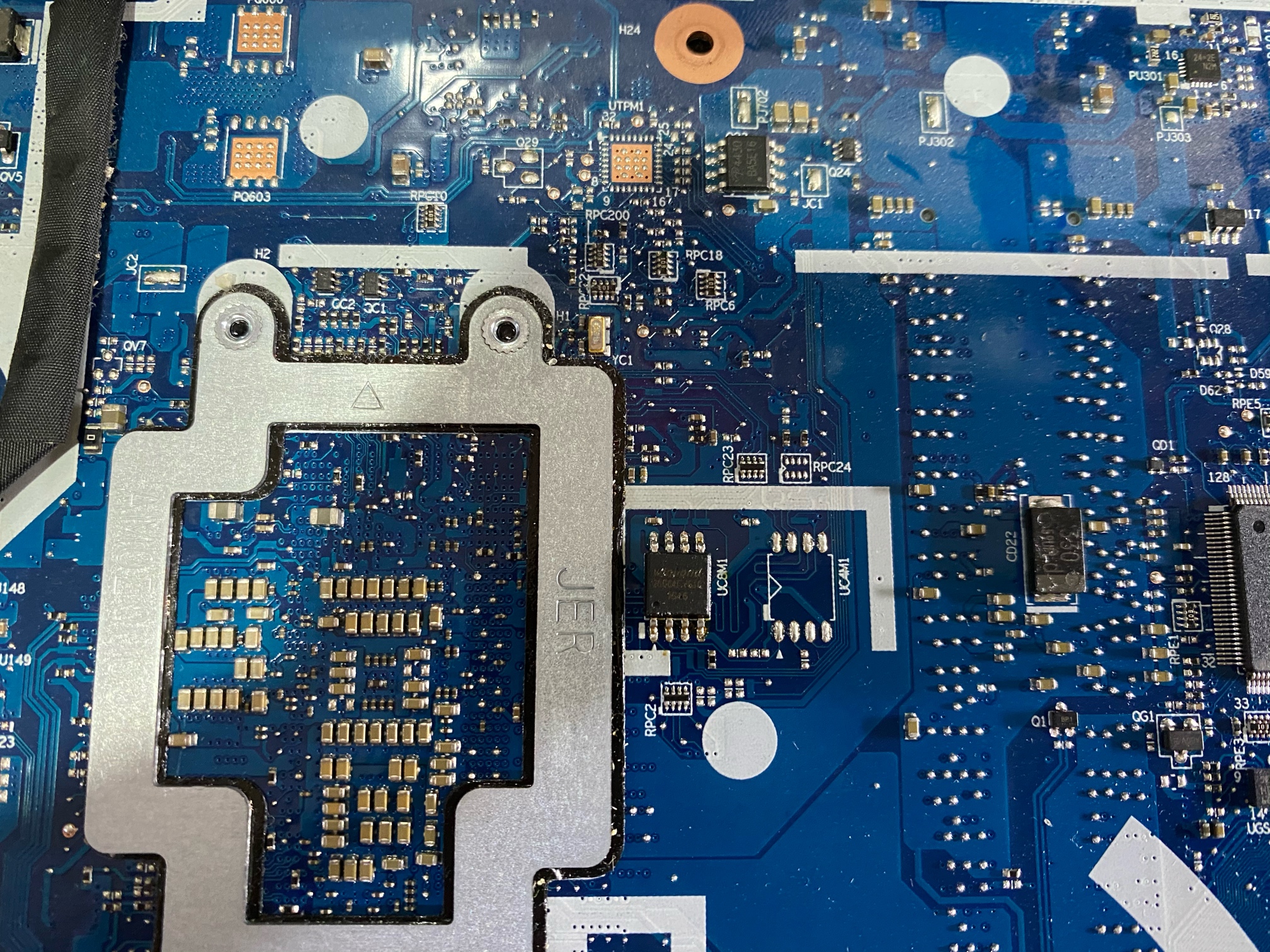

标题: e460进水维修
来电流跑0.46。,没仔细观察主板,以为是主板。bios问题,刷完一样,仔细观察,发现主板进水,慢慢测,发现cpu供电100k电阻组织变大,换一个ok,走了弯路,以后修机要多观察,

作者: chxj    时间: 2020-4-19 13:15
电阻阻值变大就难修了,要一个个量
