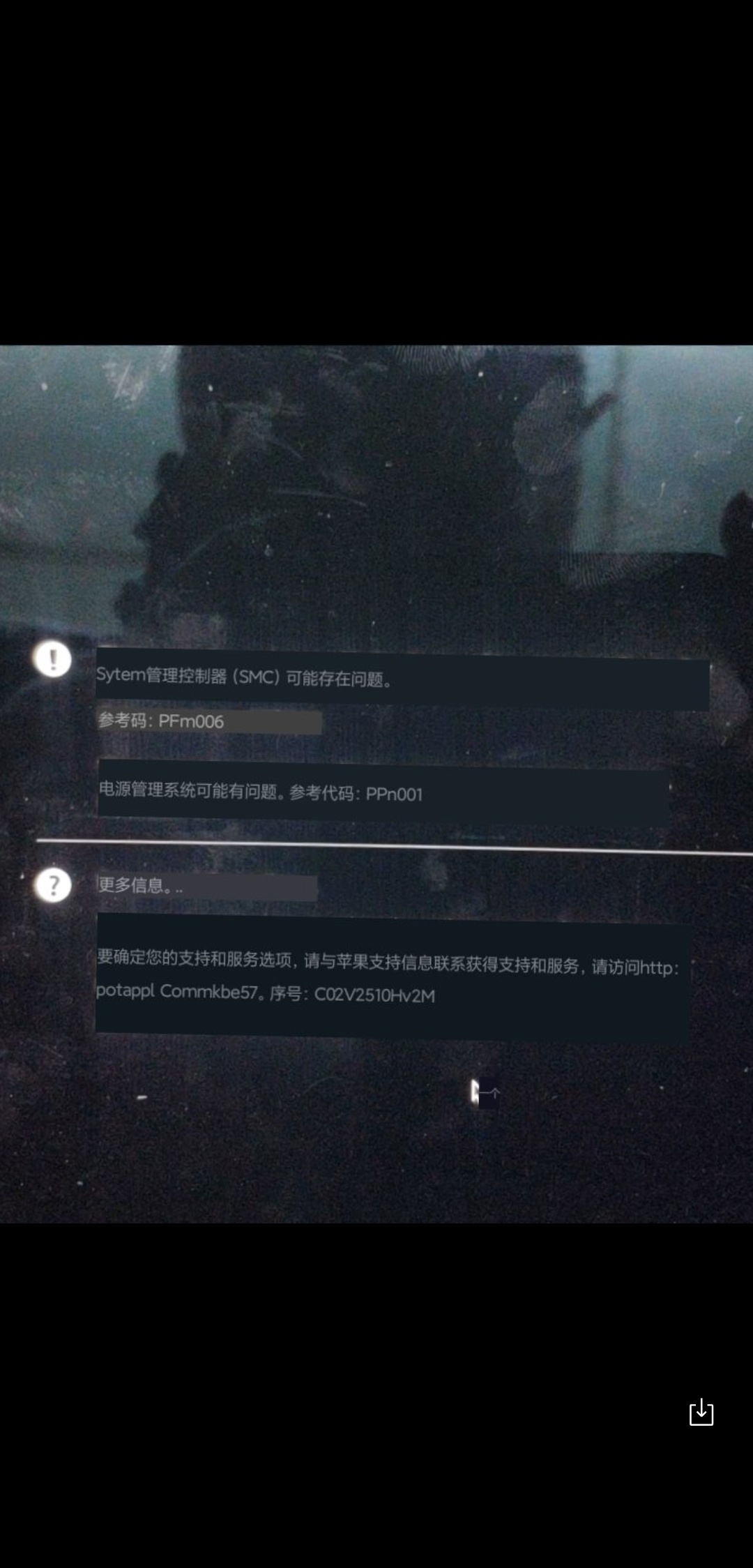

同行自己换的键盘,导致的问题,
根据同行叙说,键盘换好进了3次系统都正常,但是键盘触摸不能用,然后强制关机第4次在开机,滚动条到最后一点的时候风扇狂转,一会重起循环。
到我手里的时候我看到触摸板排线没有插好,触摸排线中间有破损,修复排线之后。装好机器,开机还是一样进不去系统。重装苹果一样,进pe可以进,有点卡,键盘鼠标正常,但是风扇还是狂转。
苹果有自检,按住键盘d,开机3分钟自检出现两个报错,一个是smc有问题,电源关机系统有问题。
目前订了两个ec,不知道是是ec问题,
有高手帮帮忙吗。
回复的方法都试过了,没我用,ec换货。。键盘也换了一个,但是拆键盘时候发现。上家换键盘吧键盘绝缘纸弄破了,露出u盘大小的锡纸。正好碰到内存反面的,好多电容电阻。我用胶带粘好,还是没用。滚动条滚到最后要进系统的时候就出现一个鼠标,然后就死机了,

作者: 商厚平    时间: 2020-4-16 07:53

先把ec恢复默认设置试试,看我发的帖子。

你开机后瞬间把键盘拔掉 看看正常不?

我也是自己换了个键盘然后风扇狂转,然后让客户留下来,慢慢检查,查了两天无果,问了我师傅说是键盘可能不是原装的,然后直接跟客户谈换下半套,客户同意,换上去就好了,不狂转,客户如果好说话可以试试
