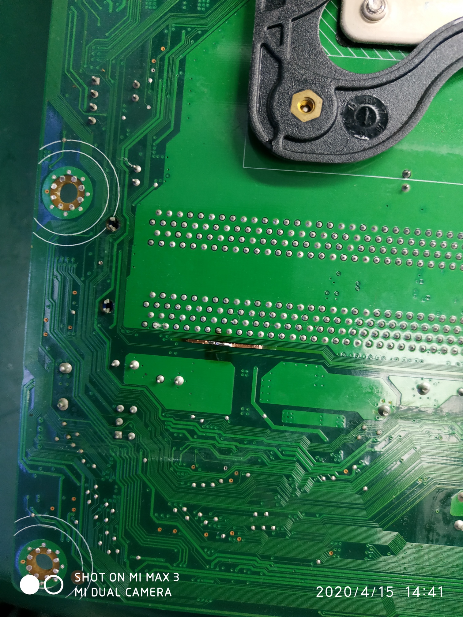

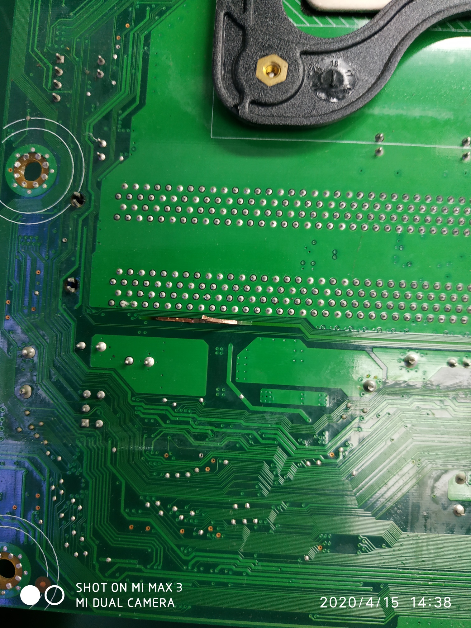

板号IH61MA V:1.0
能触发不开机,发现是主板背面断线,补好线后正常开机。
作者: syejings    时间: 2020-4-15 22:04
这种问题少。完全靠观察
