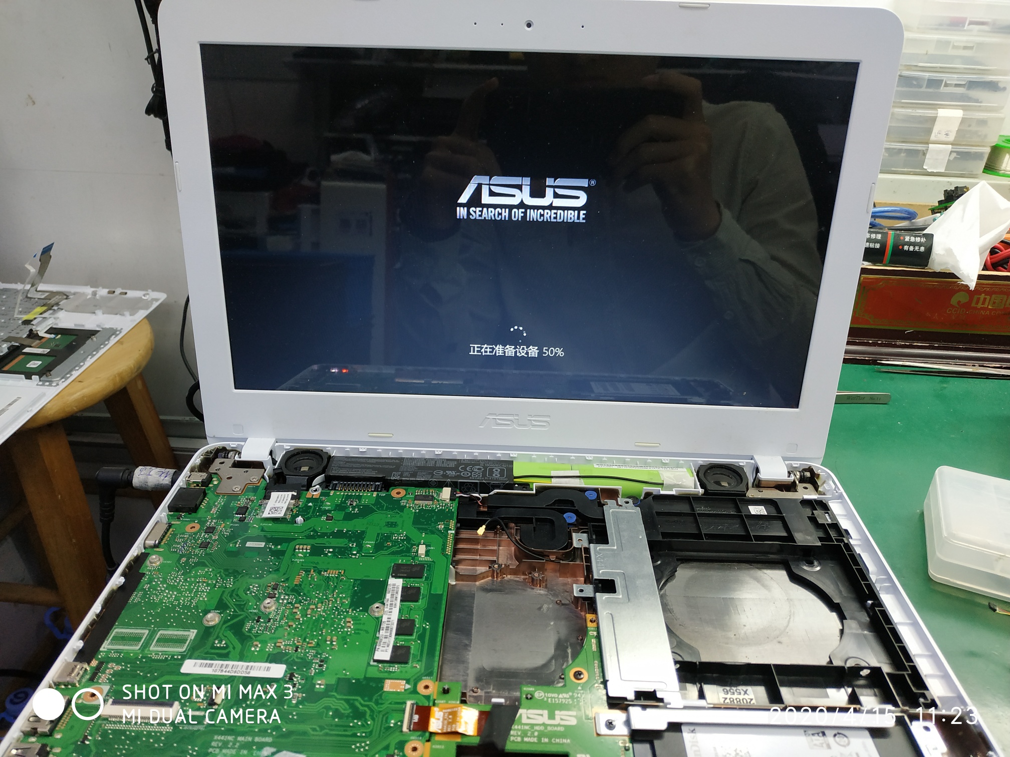

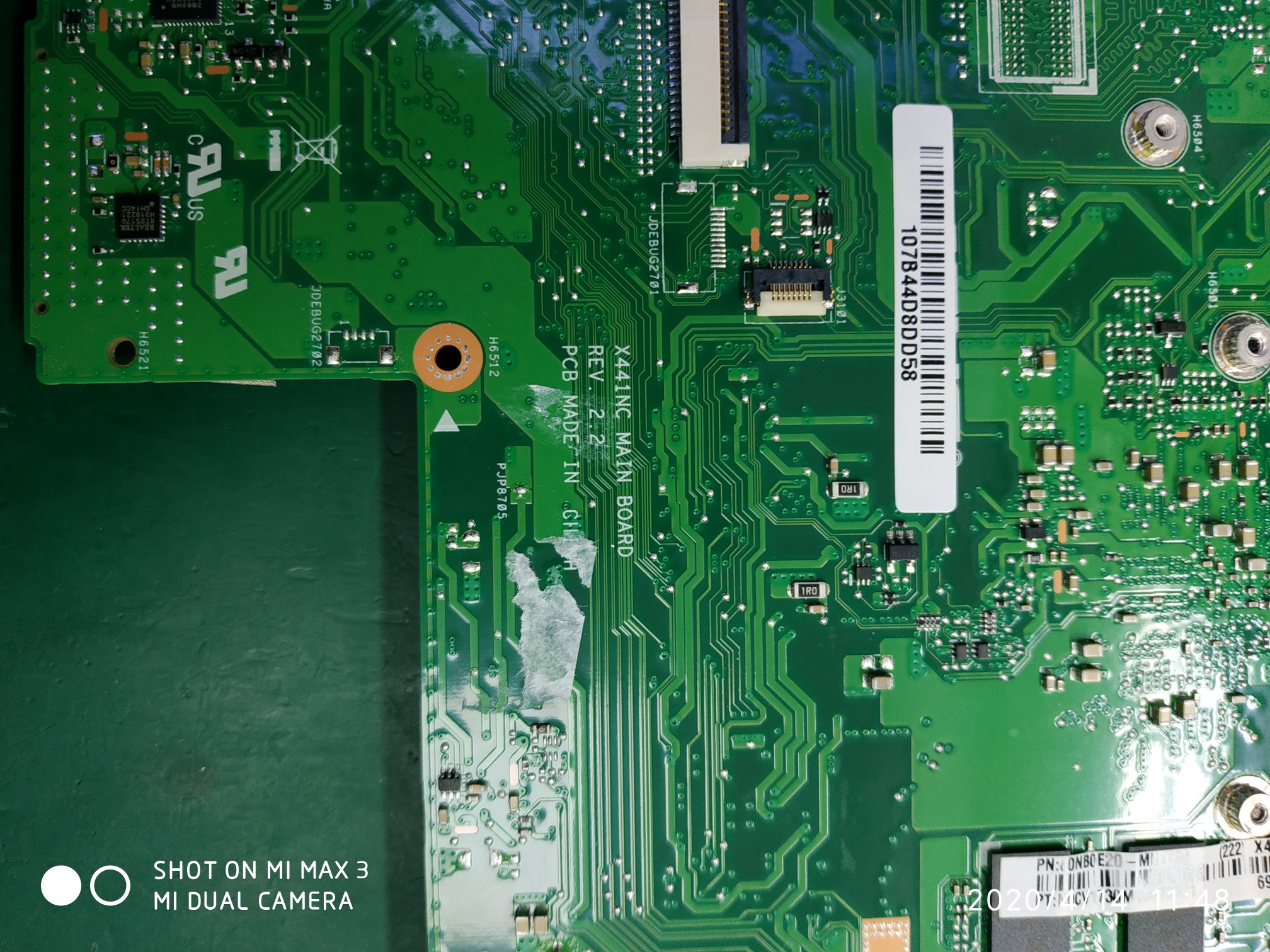

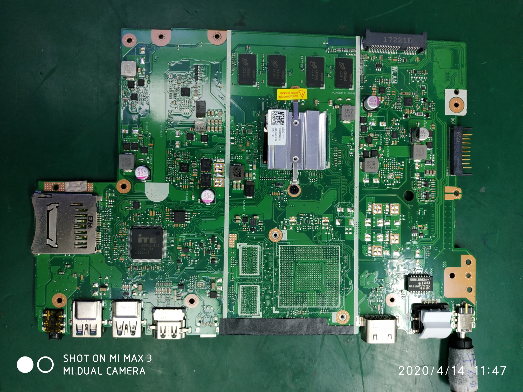

板号X441NC REV2.2

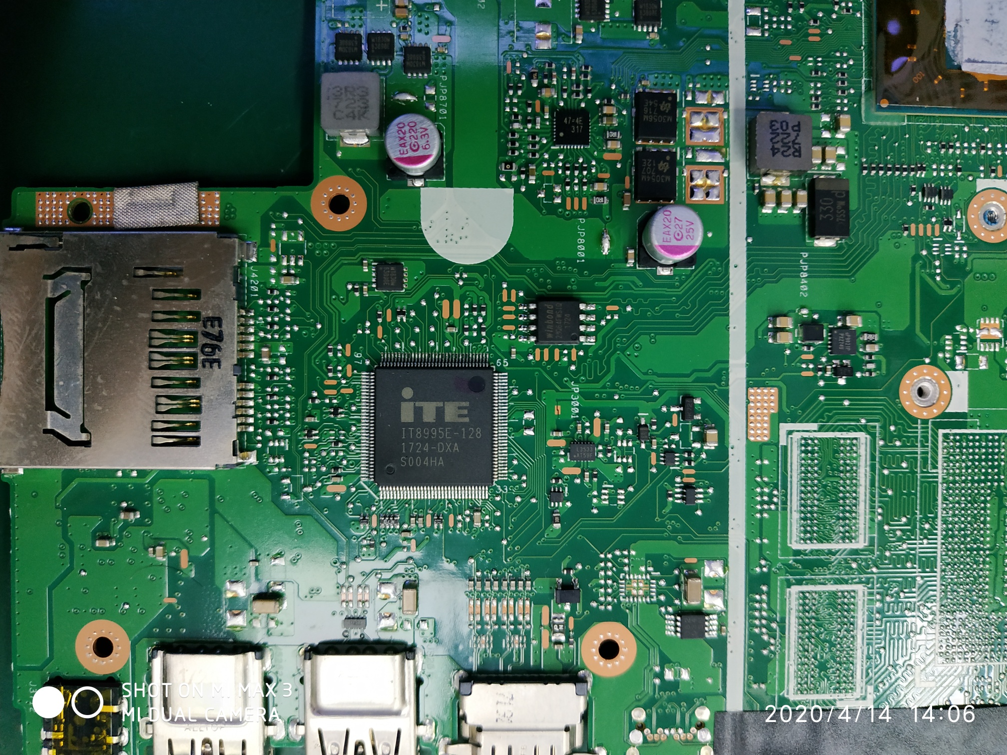

插电自动触发到0.08,测量CPU供电电感发现没有电压,断电用蜂鸣档测量电感也没有短路,刷原厂BIOS后正常开机。
