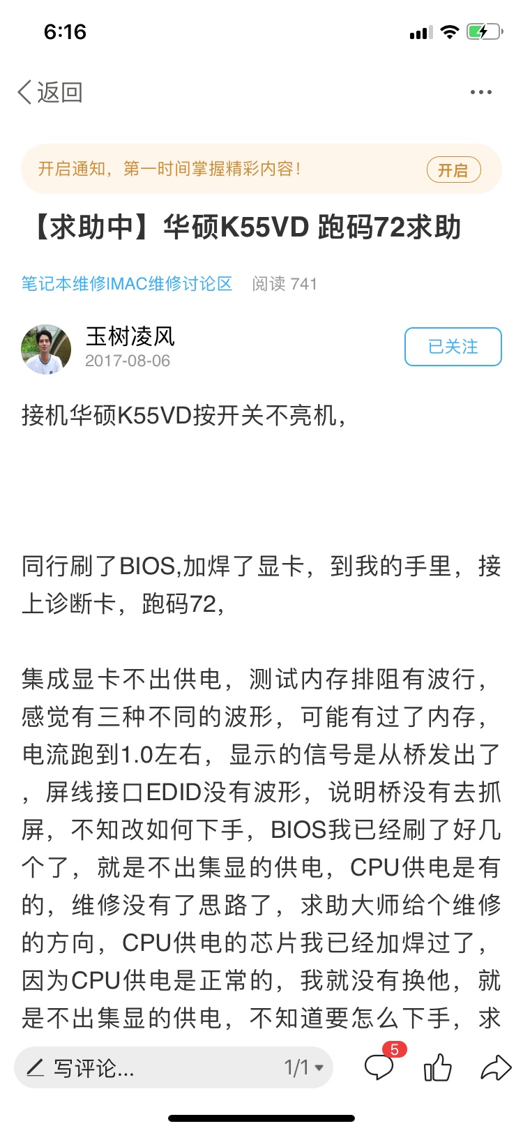

liupinganxinkej 发表于 2020-4-16 22:55 时序扎实机器就比较好修啦!
龙少恒良 发表于 2020-6-4 19:51 没有看懂的看客,看图片内存显示4g,两种结果,
逗逗Thanckyou 发表于 2020-6-6 11:35 所以最后是板载内存坏?
