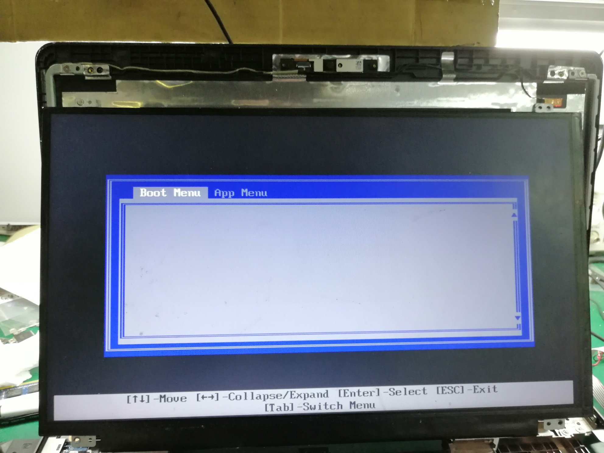

一台联想E575开机正常,屏幕一直闪,已经刷了几个程序,BIOS排除,换了屏幕,还有屏线还是一样。论坛好多几个帖子故障没见解决,疑似是通病,问下大家大概什么问题导致
,谢谢。手机拍不出闪的效果,大家见谅

量测 +LEDVDD 12.2V,应该正常,公共点12V,+LCDVDD_CON,+3VS_CMOS,+3VS电压正常,APU_EDP_PWM亮度调节 3.12V正常,BKOFF# 一会1点几一会2点几,一会3点几,不正常。查来源由EC IT8586E/FX LQFP发出,这么说,要不程序坏,要不EC本身坏。这个带EC带芯片,好R809H可以刷,我只有R809F 应该刷不。只能买剪板芯片估计。

直接断开了开启信号,然后接了+LCDVDD_CON 3.3V,屏是不闪了,后来测试发现机器,机器时不时的会自动黑屏,然后过会自己会亮屏,估计这个开启会反馈给EC,断开了还不行,还一定要换EC,订了个剪板,等芯片到了再说。

开启不正常 电压反复跳变 EC发出,这个芯片带程序了,换了剪板芯片,屏幕还是闪,要哭了。

谢谢大家帮助,这个机器已经修好了已经。
