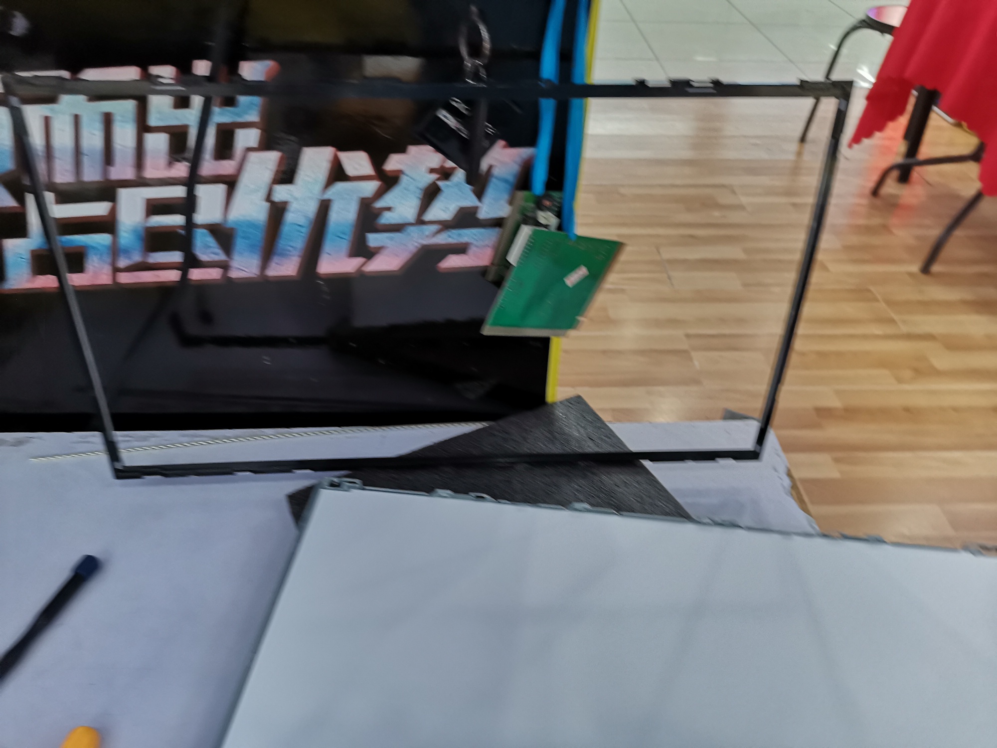

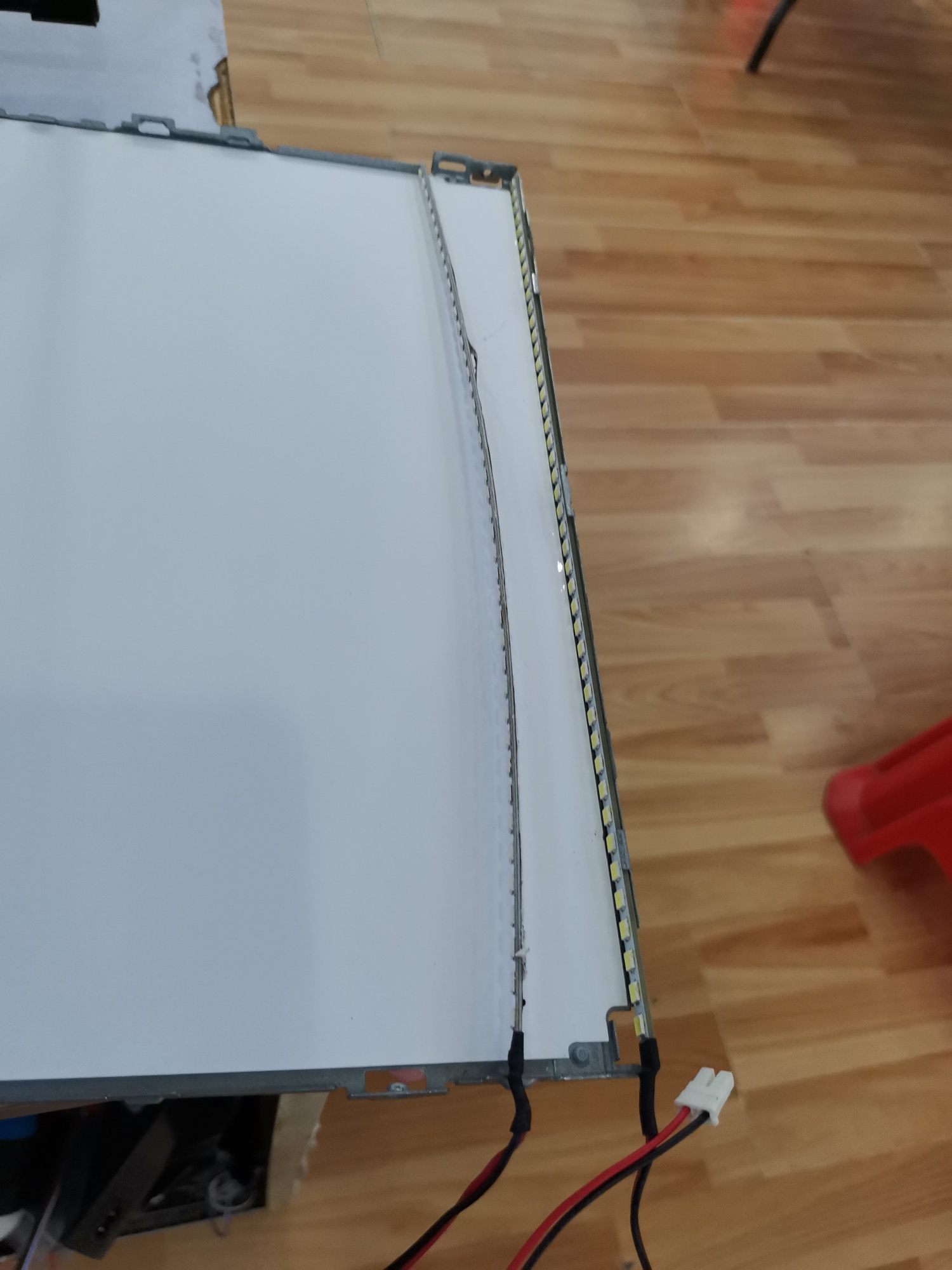

标题: 杂牌LED显示器灯条更
简单粗暴点,拆屏过程图片不拍了
找通用灯条长度对比剪好
直接安装好装上完美修复

作者: 米奇    时间: 2020-4-16 21:42
我一般都是买9v通用的灯条
作者: 无名而为    时间: 2020-4-17 10:11
这个通用的LED灯条,可以改的。
作者: 圣《友顺达》    时间: 2020-4-29 09:16
longchunjie123 发表于 2020-04-15 23:45
真仔细 恕我直言 这种渣渣屏 剪掉灯条两边的边角铁壳直接拖出来 哈哈哈
粘胶的,不拆屏用刀片刮是很难拆的,要是LCD老款的就可以你那样暴击操作
作者: bg2iax    时间: 2020-4-30 11:06
换通用灯条后 效果一般会不如原装的
作者: 圣《友顺达》    时间: 2020-5-6 22:12
bg2iax 发表于 2020-04-30 11:06
换通用灯条后 效果一般会不如原装的
肯定比不上原装的,除非只有拆破屏幕原型号的效果才好
