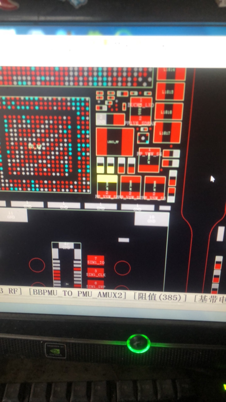

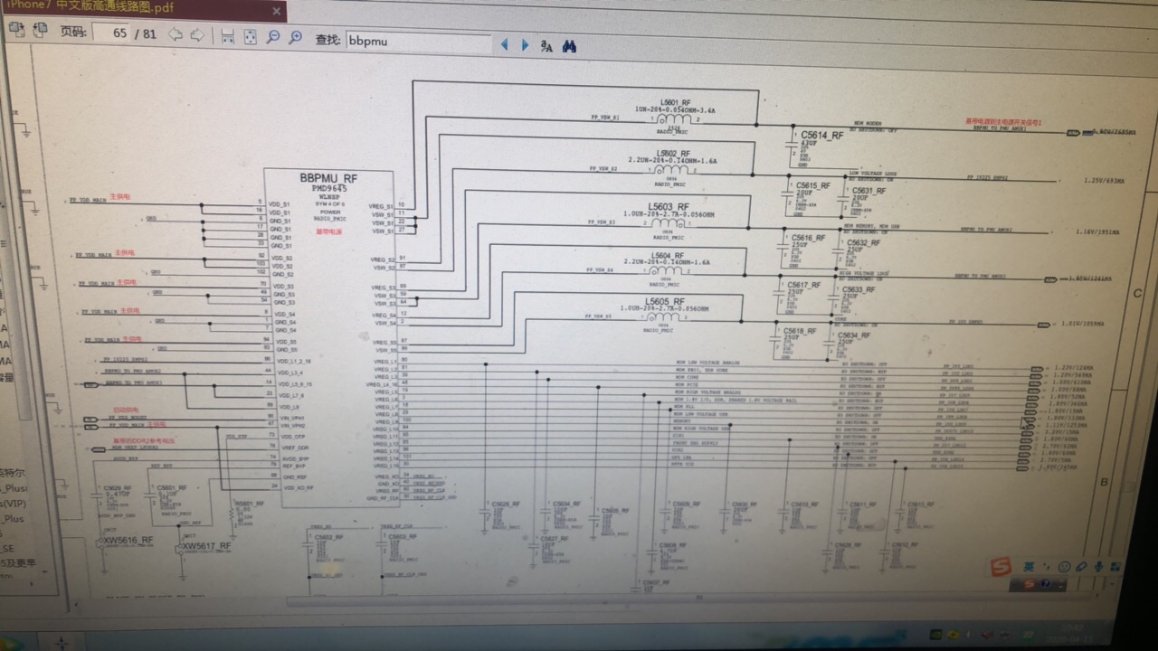

开机时候L5603 L5602 有电压 马上掉了 基带电源阻值全部正常 LD0-LD015 全部没有短路 ,S1-S5阻值正常 43脚复位有,基带CPU开信号有
基带电源换过,Y5501 换过 球思路

搞不好退了

组值,大小射频,时钟,基带重置,全部ok直接。退机

基带重置一哈三,,基带虚汗也会不出供电

基带重新做了还一样
