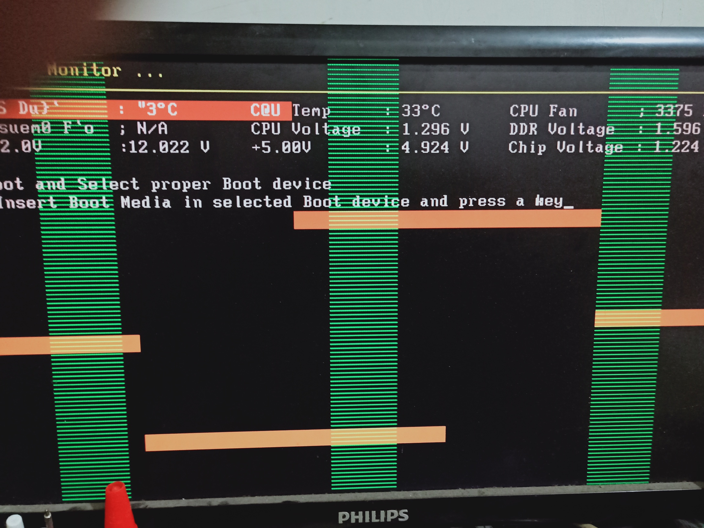

标题: 求助 蓝宝石 R9 390 8G 花屏 [打印本页]
作者: kongkongkong    时间: 2020-4-15 08:21
求助 蓝宝石  R9  390 8G   花屏    显存和GPU核心电压都正常,核心上返修台加焊过还是花屏,是不是显存坏了,因为没有测显存软件,请大师们看看指点指点,谢谢了,

作者: kongkongkong    时间: 2020-4-27 05:57
显存好的,GPU核心挂了。
作者: kongkongkong    时间: 2020-4-27 06:14
GPU核心挂了
作者: kongkongkong    时间: 2020-4-27 06:20

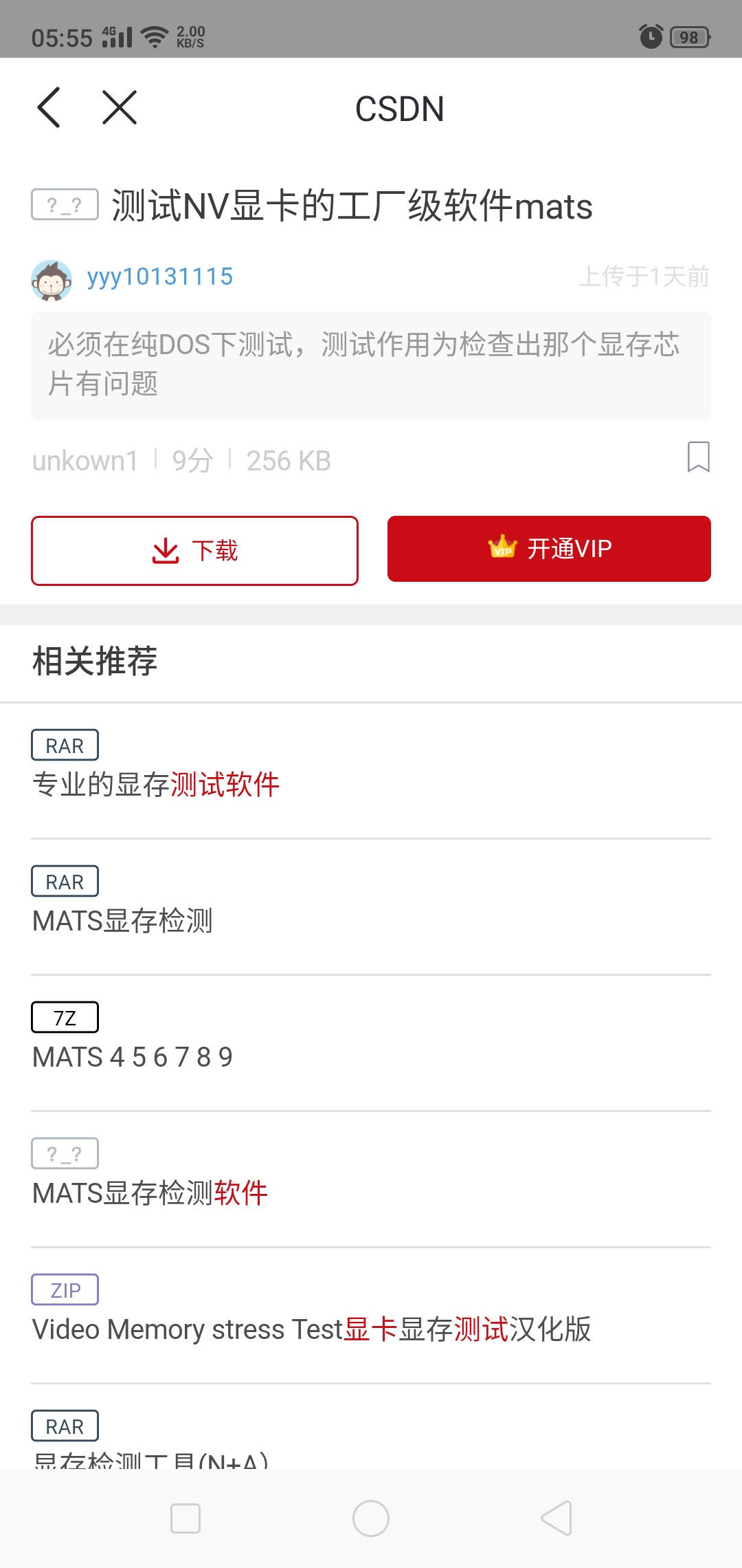

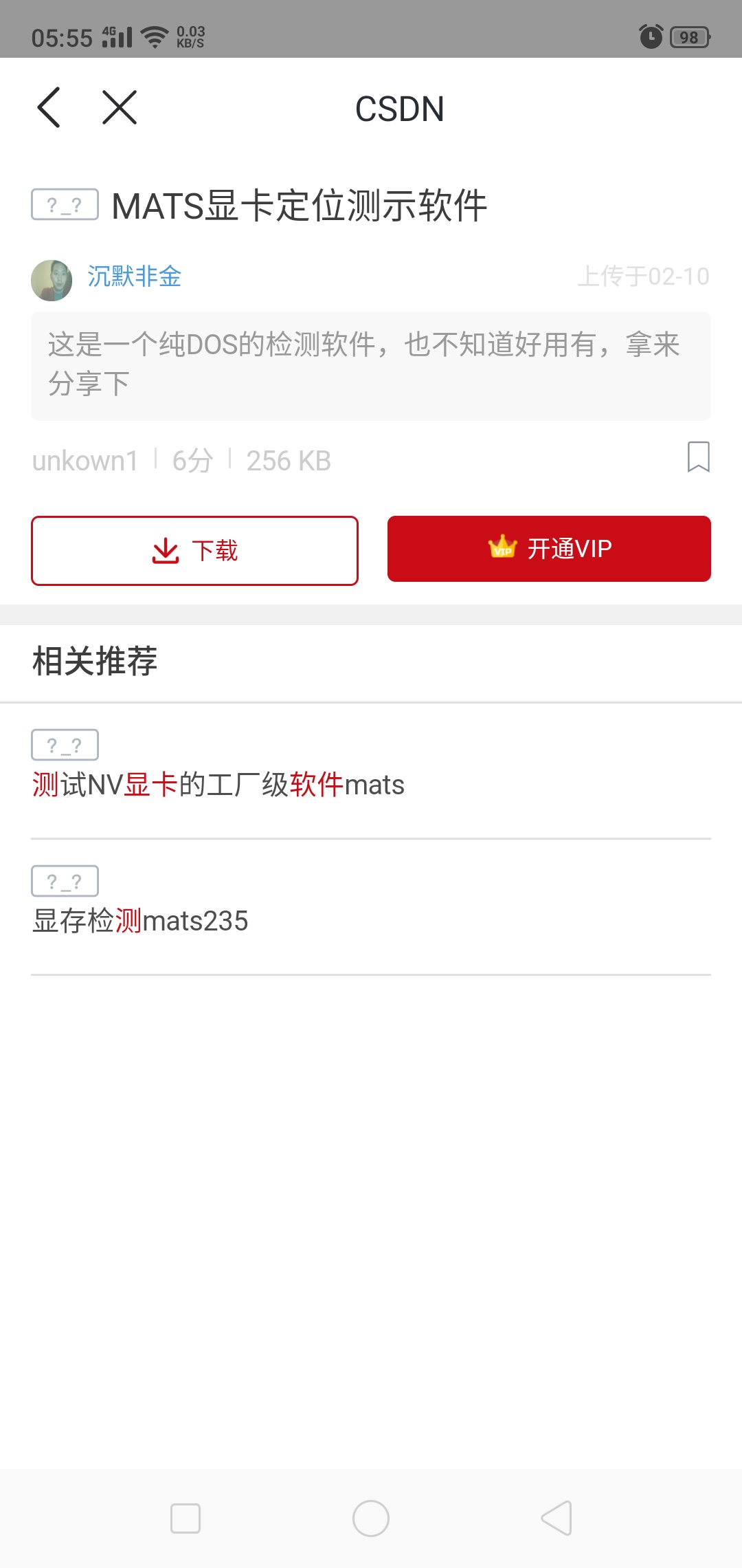

kongkongkong 发表于 2020-04-15 10:16
谢谢回复,MATS软件有人卖300块大洋,这种显卡修的少啊,
分享一下工厂级测试显存有免费下载的看图片

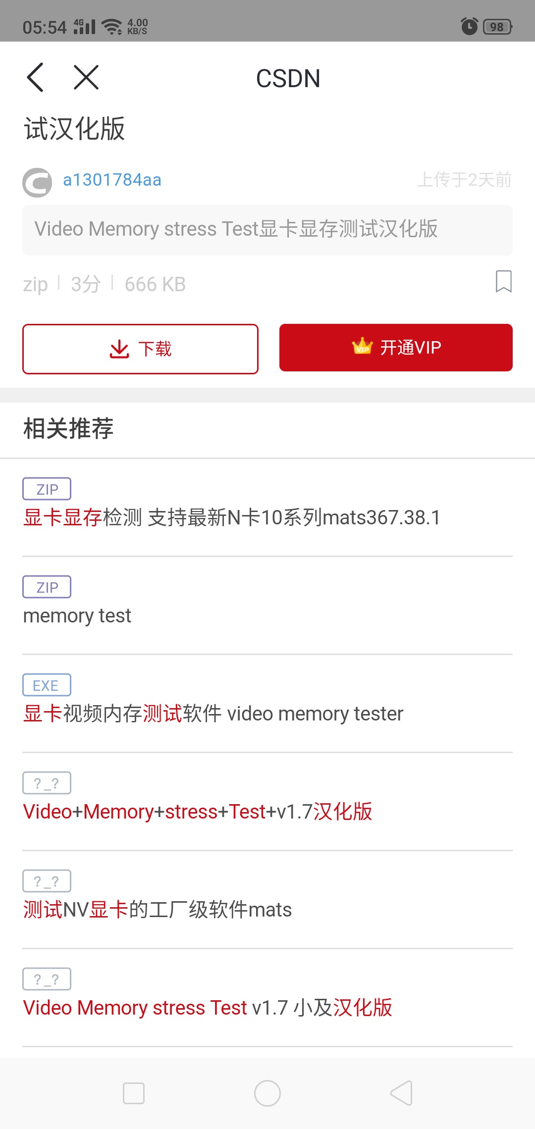

作者: kongkongkong    时间: 2020-4-30 10:53
说一下。CSDN  软件里面下载是要收费的,
作者: skllskll    时间: 2020-4-30 10:59
MATS_367.38.1.zip 俄文网站下的 自己google还有使用视频!免费下载1但是要科学上网!
