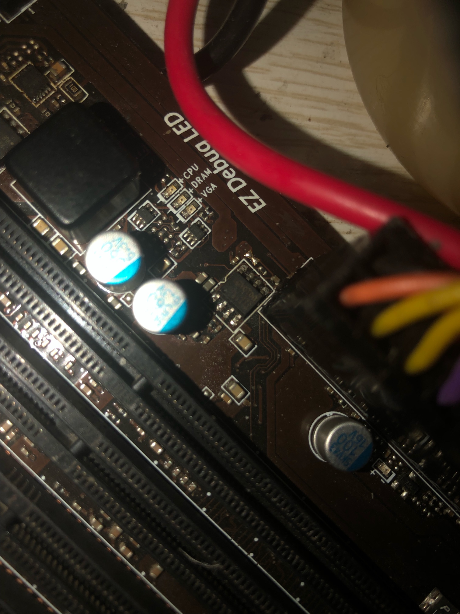

ÒµÓàµÚÒ»´ÎÐÞ
¿´±éÂÛ̳µÄ¼¸ºõËùÓÐÌû×ÓVÐǶ«Î÷ºÜÉÙ
µãλͼϵÄ7971 2.0µÄÎÒÊÇ1.0µÄ°å×Ó
ͼֽϵÄÂÛ̳Éß°æz170µÄ
½áºÏ¿´µÄ¸ÎÁËÁ½ÍíάÐÞ´¥·¢

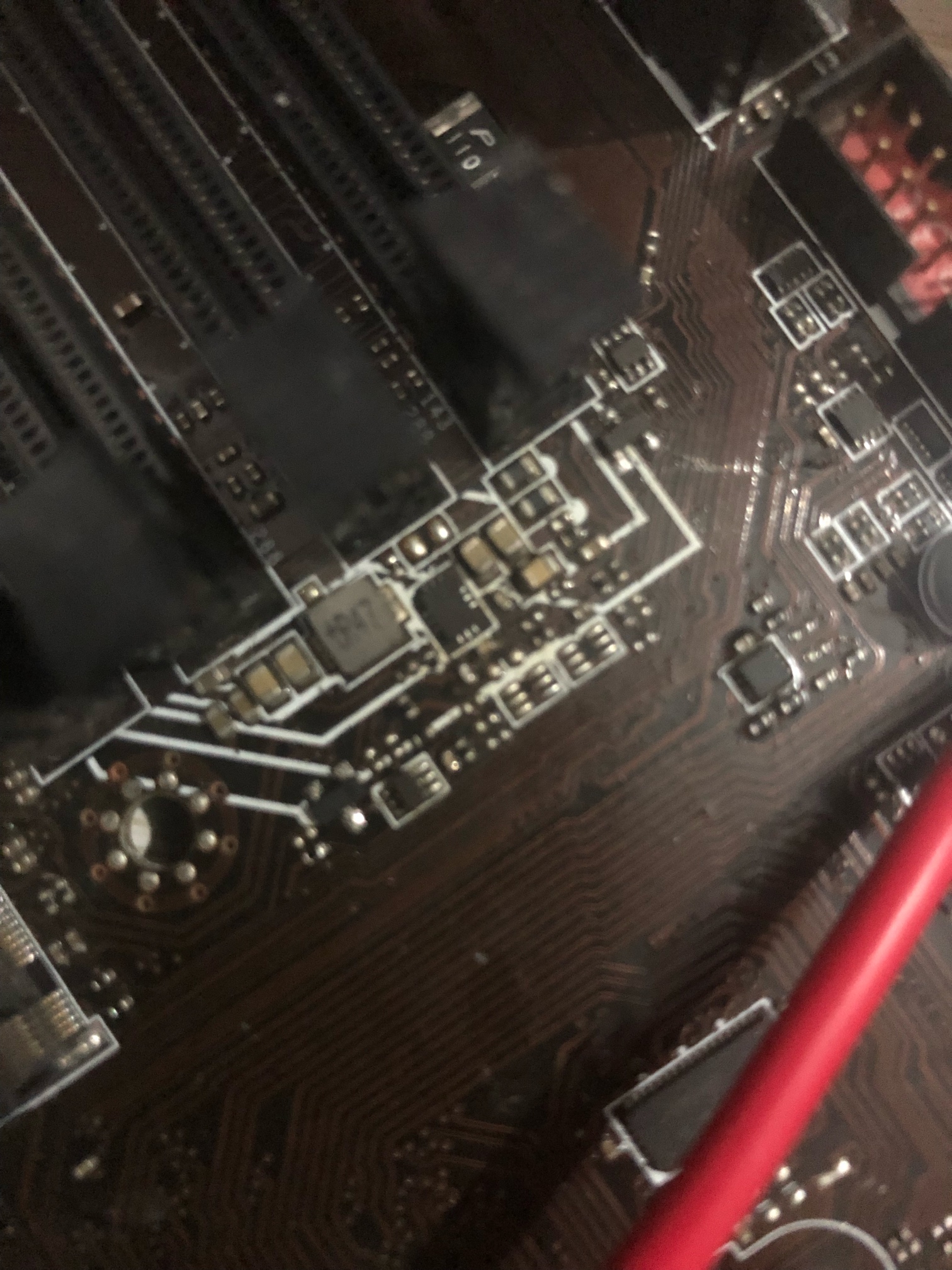

ÔÙ²¹È«¹©µç£¬³¤»°¶Ì˵¡¢io¡¢ÇŹ¥µçÕý³£²»´¥·¢Í¼1¸ü»»¿´Í¼8½Å¹Ü
´¥·¢ºó×ßÄÚ´æÃ»¹¥µçͼ2¿´Í¼10½Å¹Ü×Ó
¸ü»»ºóµçÁ÷Æ«µÍÓÐÀ­µÍ
vpp25Æ«µÍ cpuÏ·½1vÆ«µÍ¡¢ÄÚ´æ1.8v 2.5v ͬʱ±»À­µÍ£¬¸ü»»ÄÚ´æÏ·½3½Å¹Ü 6½Å¹Ü½â¾ö
ͬʱcpuµÄ1.1vÒ²³öÀ´ÁË

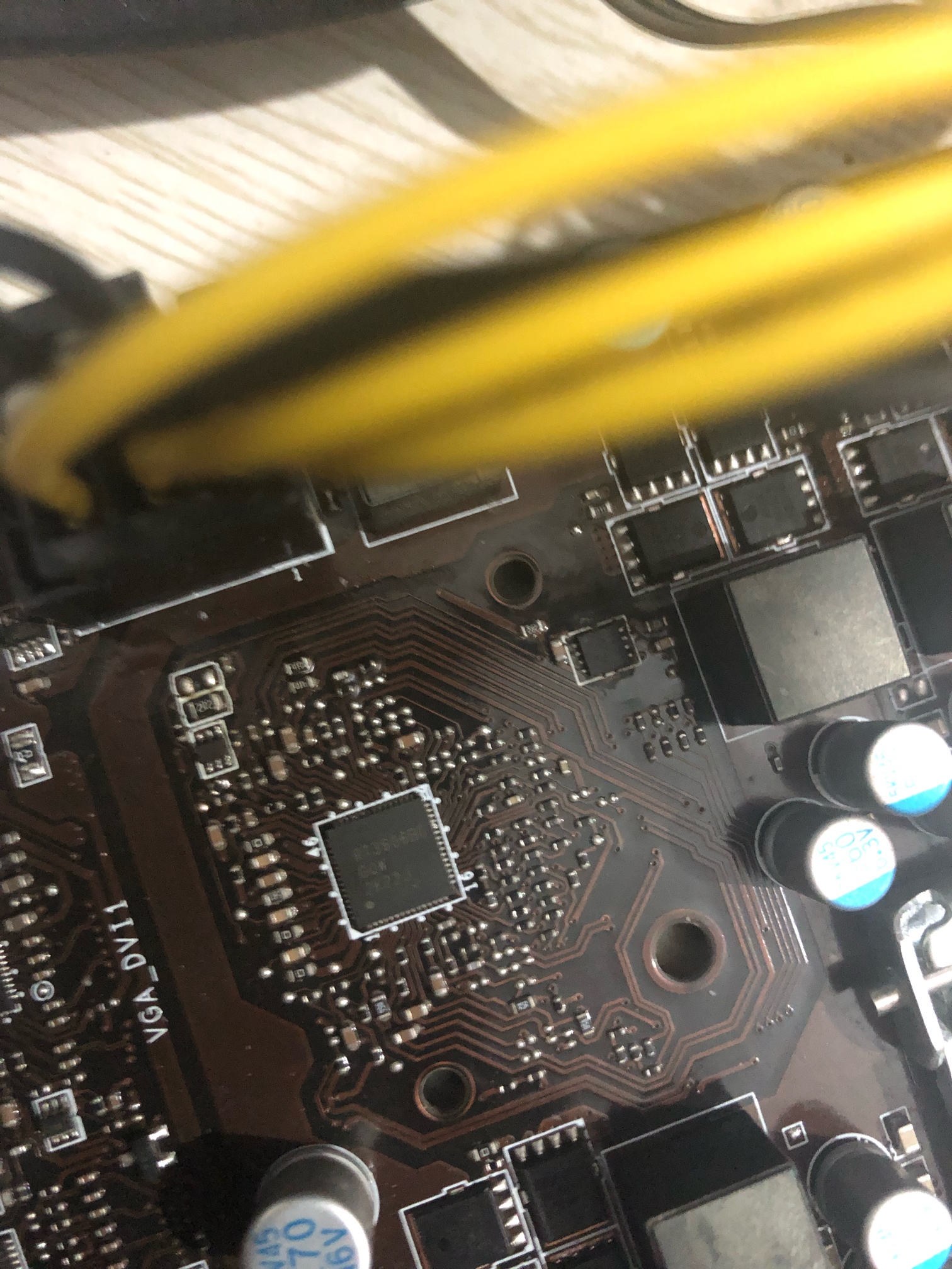

cpu²»³ö¹¥µç£¬ÉÏu²»Æð£¬ËµÃ÷ÓÐ΢¶Ì£¬tr3606оƬ̳Àï×ÊÁϺÜÉÙ£¬27½ÅenΪÁã¸ü»»Í¼3»¹ÊÇ6½Å¹Ü3.3v³öÀ´ÁË¡¢ÎÊÌâÒÀ¾É²»³ö¹©µç

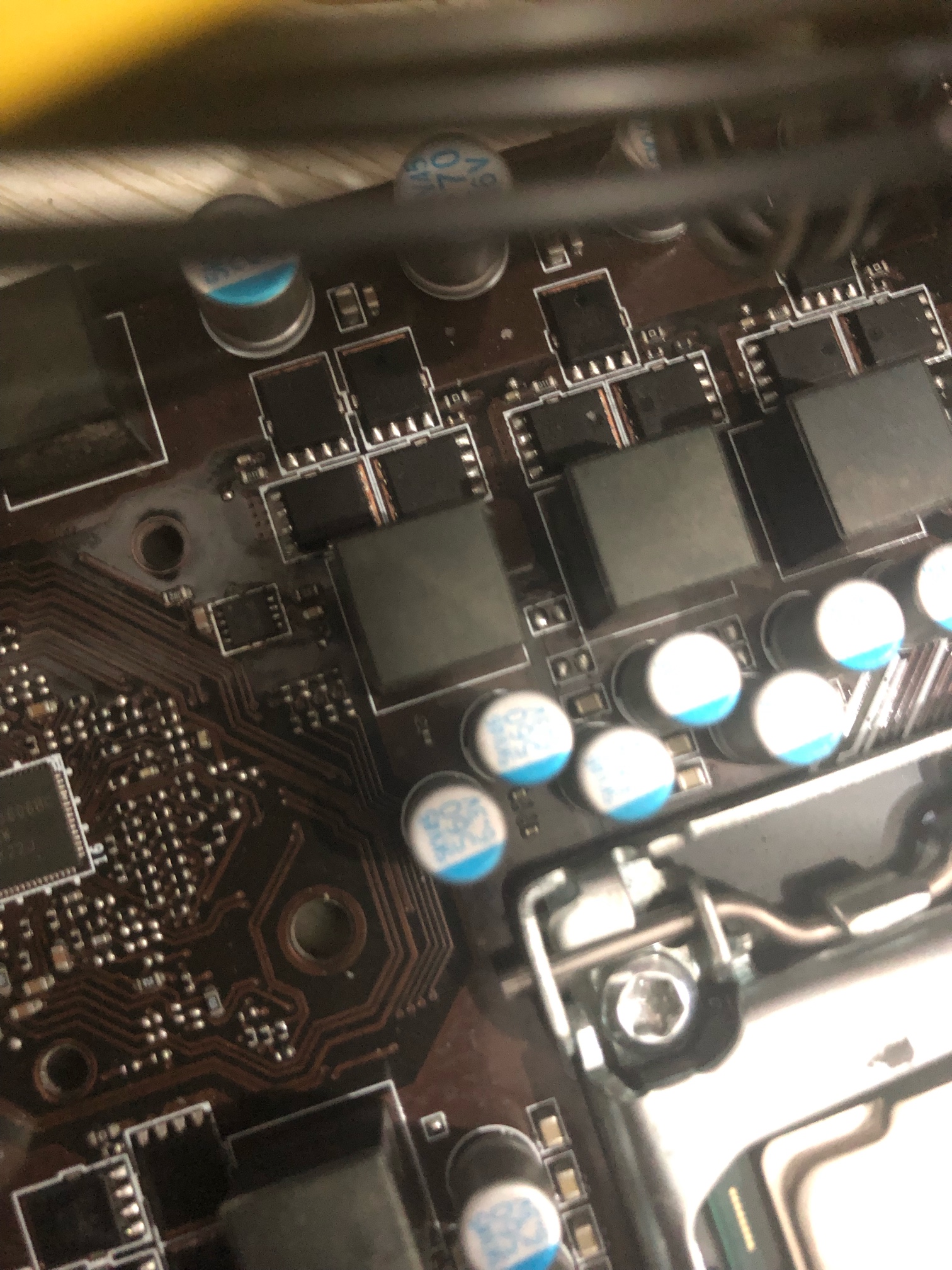

ÎÊÌâ½â¾öͼËÄ10½Å¹Ü¸ü»»¹¥µç³öÏÖÌø¹ýcpuµÆ¼ì²â×ÜÌåokÁËÒòΪÄÚ´æ¸øÉÕÁËûÓÐÌæ´úû·¢¼ÌÐø¡£
°å×ÓÊÇÏÐÓãÊյģ¬Ó¦¸ÃÊÇ¿ó°å
ÖÐÐÄ˼·°É¡¢¿ó°å×Ó³¤Ê±¼äʹÓÃ6½Å 10½Å ÕâÖÖ¹Ü×ÓÒ×Ëð»µ
