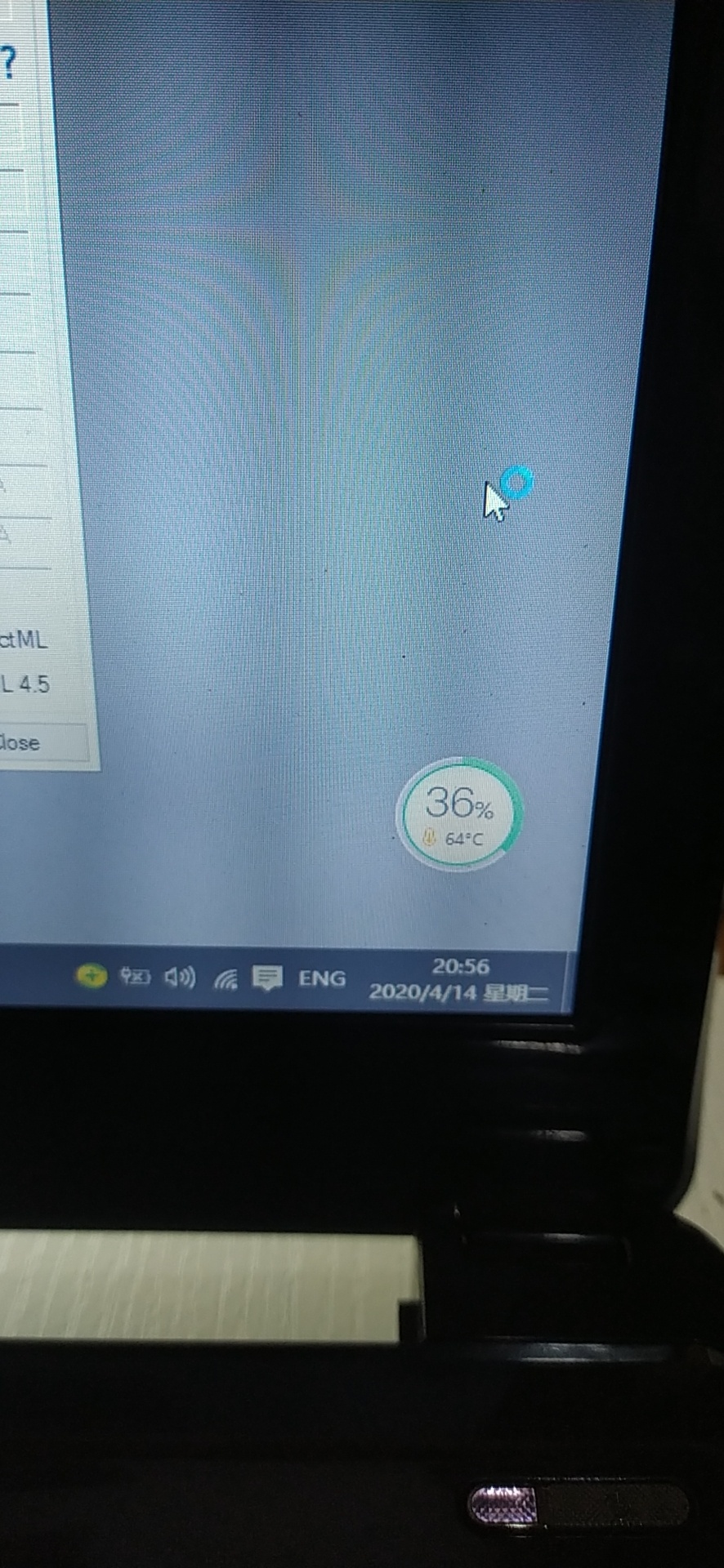

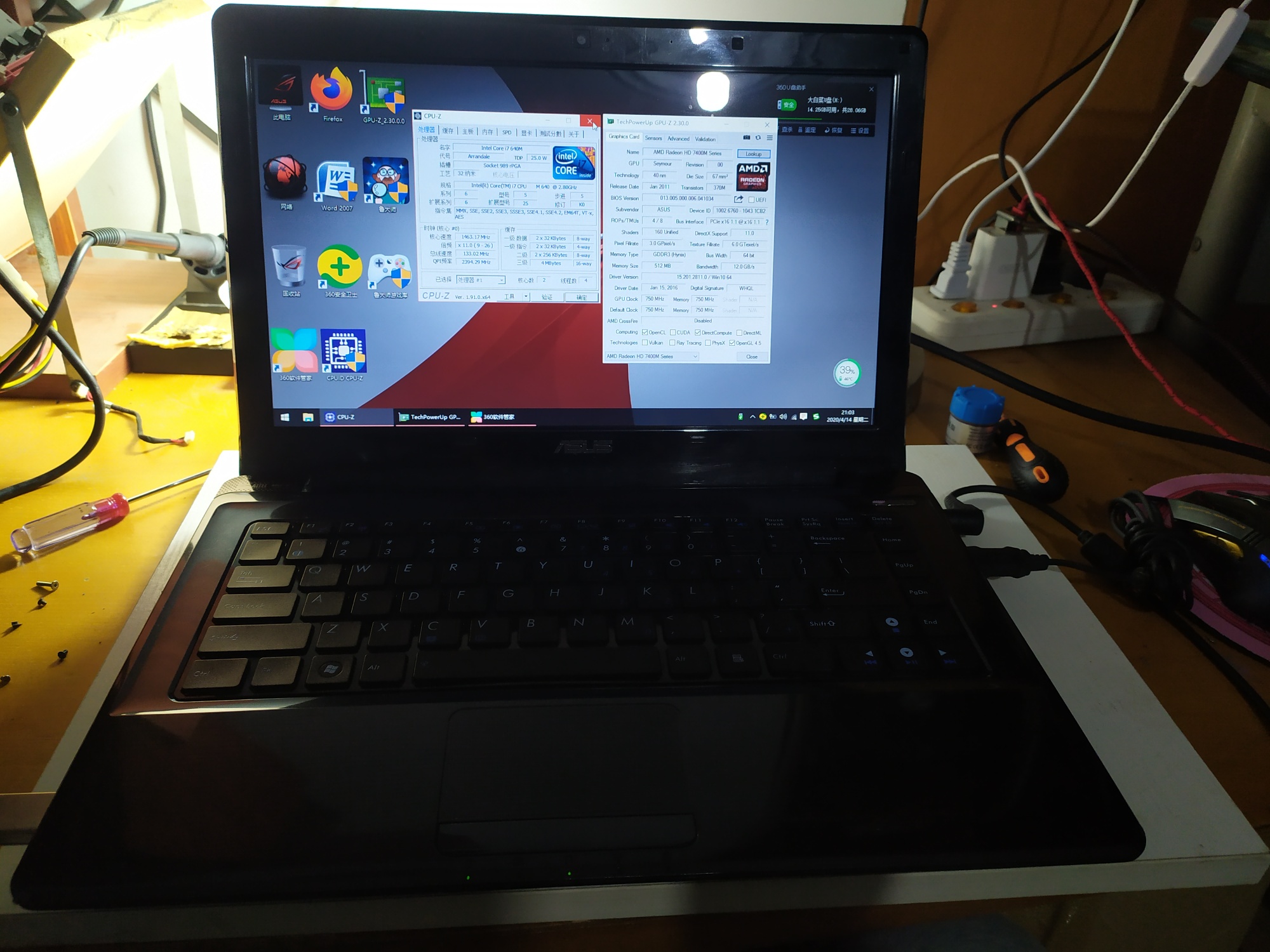

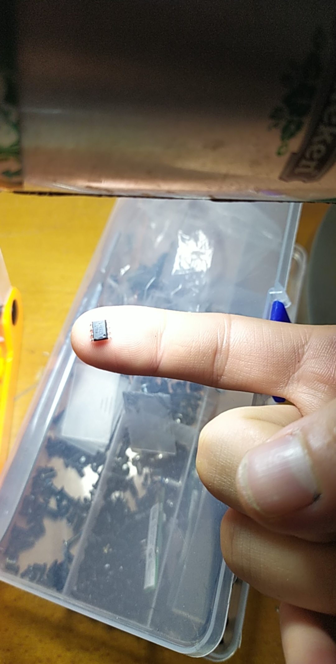

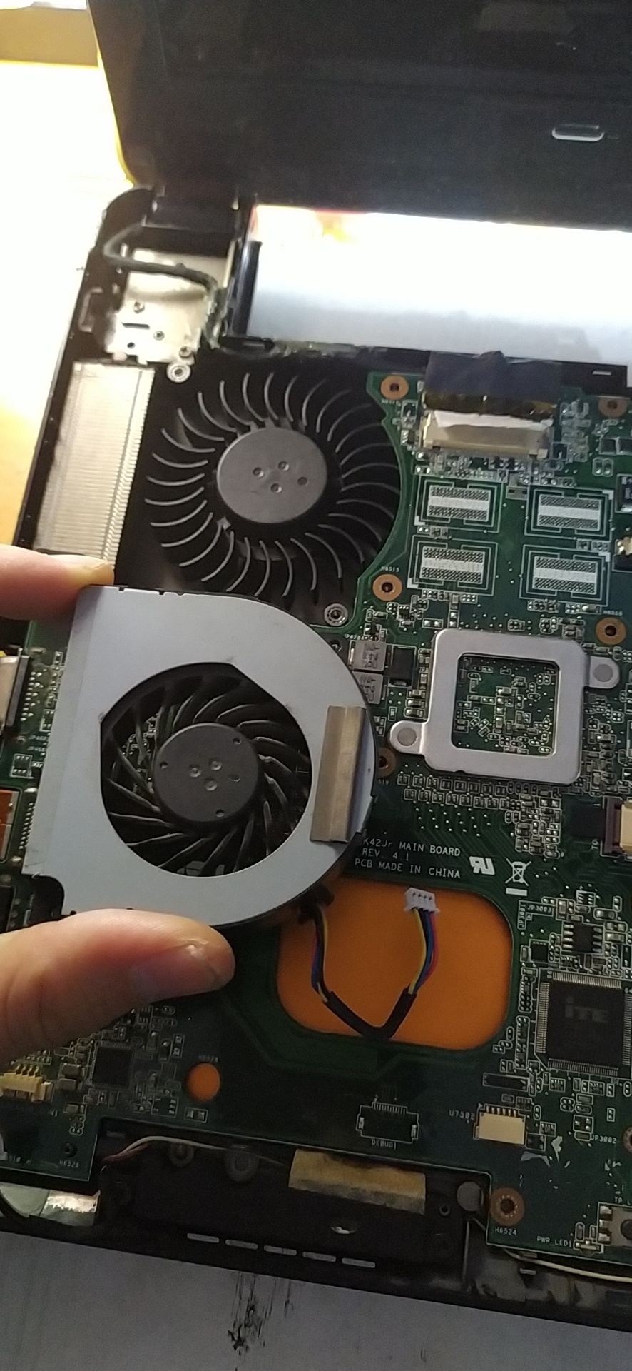

来的时候是 i7 640m,有时开机30秒,有时开机10秒,就连进了bios也要掉电。测量各3v 5v 1.2v等都正常。回顾维迅书本,不定时掉电多为,温度传感器,研究了一下,这机的电路图,发现一处g781-1,这东西温控的内有cpu拉闸信号。。太旧的东西,手头没有这样的东西可以换,直接拆了。。发现正常。。风扇常转,原厂散热不行的,又改了散热。测试一小时,温度波动正常,完美修复。
