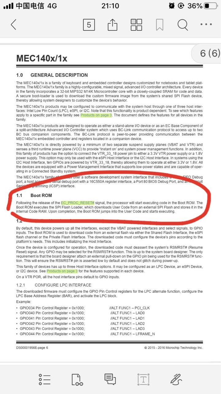

以后碰到 别再傻傻的听谁说没程序。MEC1404 MEC1406 MEC1408 MEC1414 MEC1416 MEC1418 全部自带程序。
有谁知道如何读写的可以留言\
好吧各位兄弟,希望你们是对的,我要冒汗了.那就关贴吧。不过可以让没碰到过的兄弟看看这贴就没白发,应该就是从外部SPI 调用

在DELL的机子上MEC1404 1406  1416 1418目前没有发现带程序的,全部是外置BIOS芯片读取

根据芯片pdf,芯片内部是SRAM存储器,掉电是会丢失数据的。EC复位后会从外部芯片中将程序读入内部存储器中运行。

简单的判断就是看看EC有没有和BIOS芯片有连接,有连接的就不带程序
作者: 趁买内    时间: 2020-4-30 15:41
我的机器已经修好。确实是从外部SPI 读取,到EC 然后再配置EC 的
