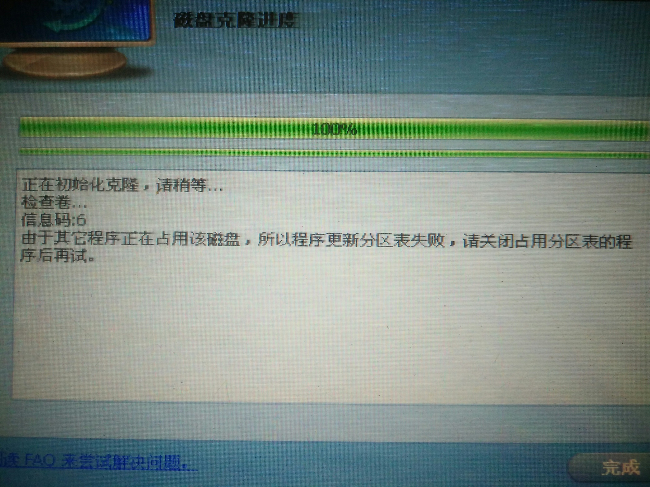

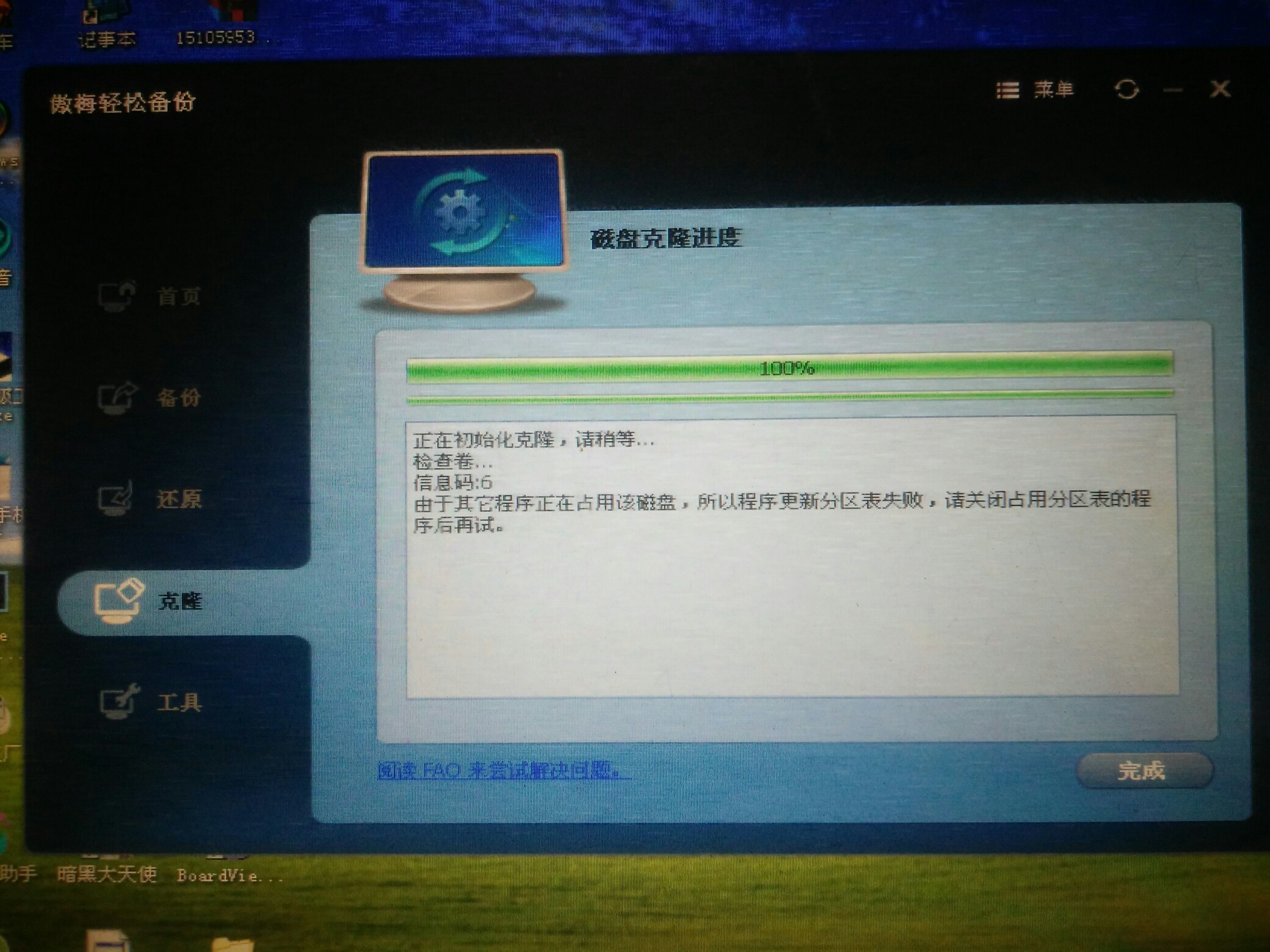

用傲梅轻松备份软件硬盘对拷时,新硬盘克隆电脑上源硬盘,信息码6  由于其它程序正在占用该磁盘,所以程序更新分区失败,请关闭占用分区表的程序再试,克隆失败,求高手指点。谢谢。

系统占用呗,进pe克隆

进pe再用软件克隆啊   或者俩硬盘拆下来在别的电脑上克隆

用傲梅干嘛怎么不用PE里自带的那个?或者直接DOS下直接盘对盘

还没听说过系统下可以整个硬盘克隆,一直都是pe下操作

做个老毛桃PE,进PE里面用GHOST对拷
