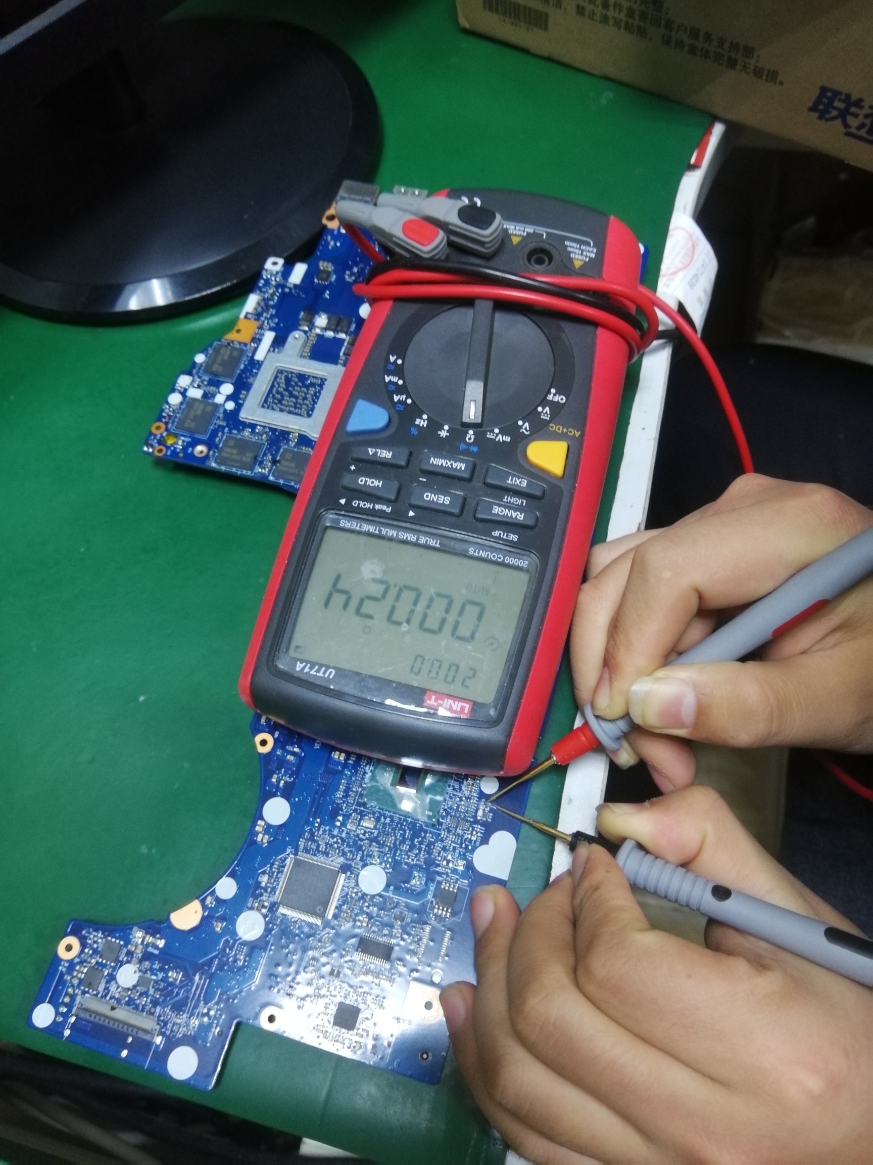

标题: 哪位手上有Y700 主板。帮我测个电阻,多大,谢谢!! [打印本页]
作者: 一双草鞋    时间: 2020-4-14 18:13
标题: 哪位手上有Y700 主板。帮我测个电阻,多大,谢谢!!
板号:nm-A541
帮我测个电阻是多大的,谢谢!!
作者: 林中雨    时间: 2020-4-14 18:21
周四可以帮你测,明天休息
作者: 一双草鞋    时间: 2020-4-14 19:09
林中雨 发表于 2020-4-14 18:21
周四可以帮你测,明天休息
好的,那我等着。。。。感谢~~~
作者: 南岳军    时间: 2020-4-14 19:22
可以先上个10K
作者: teerayot2013    时间: 2020-4-14 19:31
ิี不是有点位的吗。。
作者: jiangxingpo    时间: 2020-4-14 20:37
有些电阻掉了也没事吧
作者: lajidong    时间: 2020-4-14 20:39
作者: 黄祺益    时间: 2020-4-14 20:56
teerayot2013 发表于 2020-4-14 19:31
ิี不是有点位的吗。。
点位方便发一个吗? 论坛搜索不到
作者: xbthhh    时间: 2020-4-15 12:05
O欧的电阻、直连就行
作者: a4443847    时间: 2020-4-15 20:36
今天刚还给客户了
作者: 18179462083    时间: 2020-4-15 23:34
lajidong 发表于 2020-04-14 20:39
在迅维的大神就是多哈哈哈
作者: 林中雨    时间: 2020-4-16 17:47
一双草鞋 发表于 2020-04-14 19:09
好的,那我等着。。。。感谢~~~
测了,直连
作者: 林中雨    时间: 2020-4-16 17:48
林中雨 发表于 2020-04-16 17:47
测了,直连
电阻在线测0欧姆
作者: 林中雨    时间: 2020-4-16 17:54
一双草鞋 发表于 2020-04-14 19:09
好的,那我等着。。。。感谢~~~
0欧。
