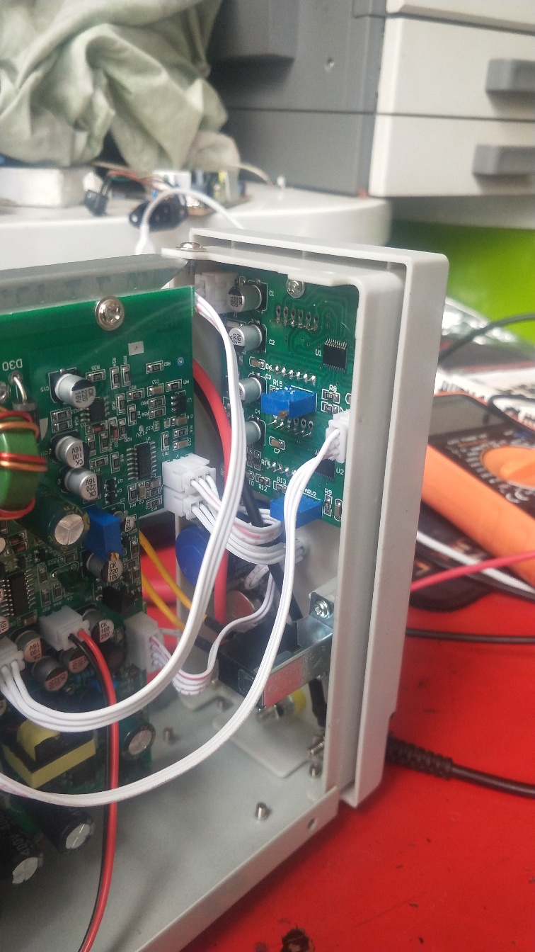

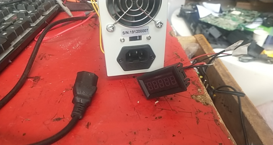

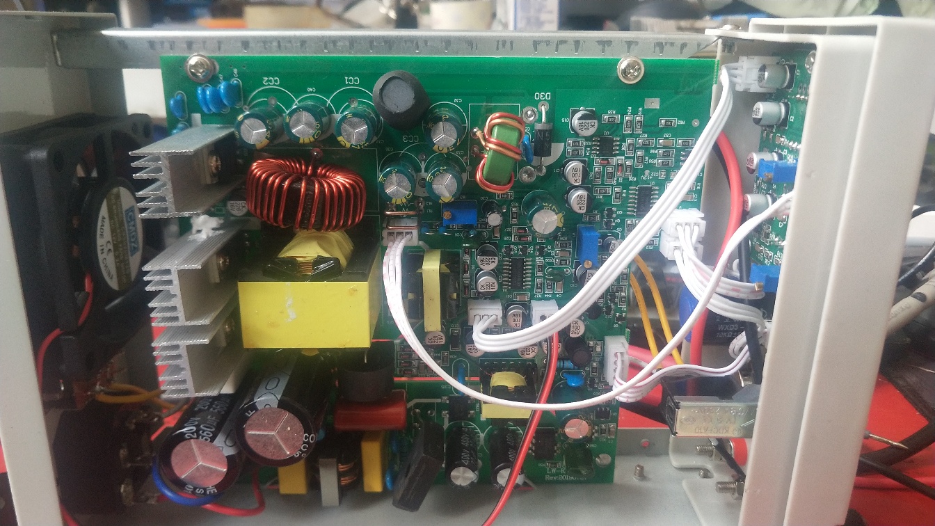

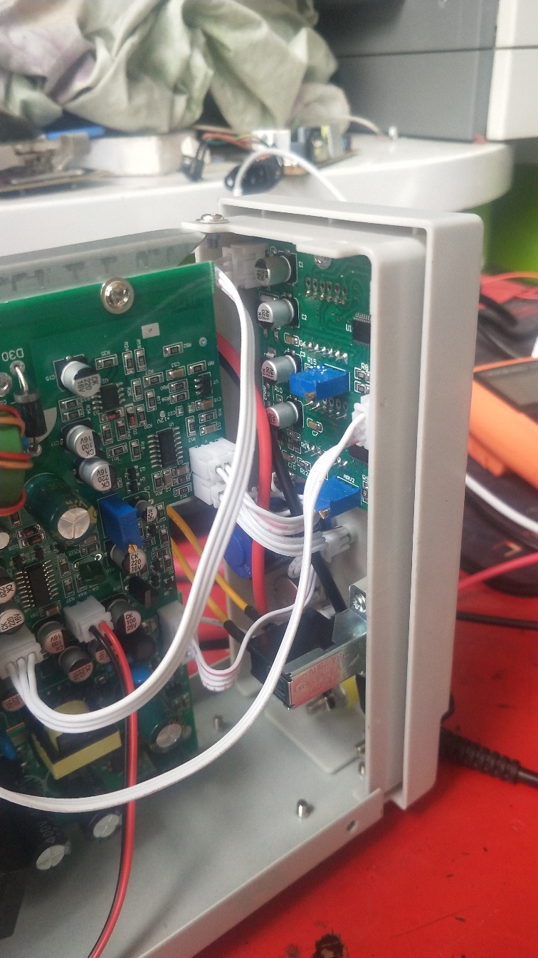

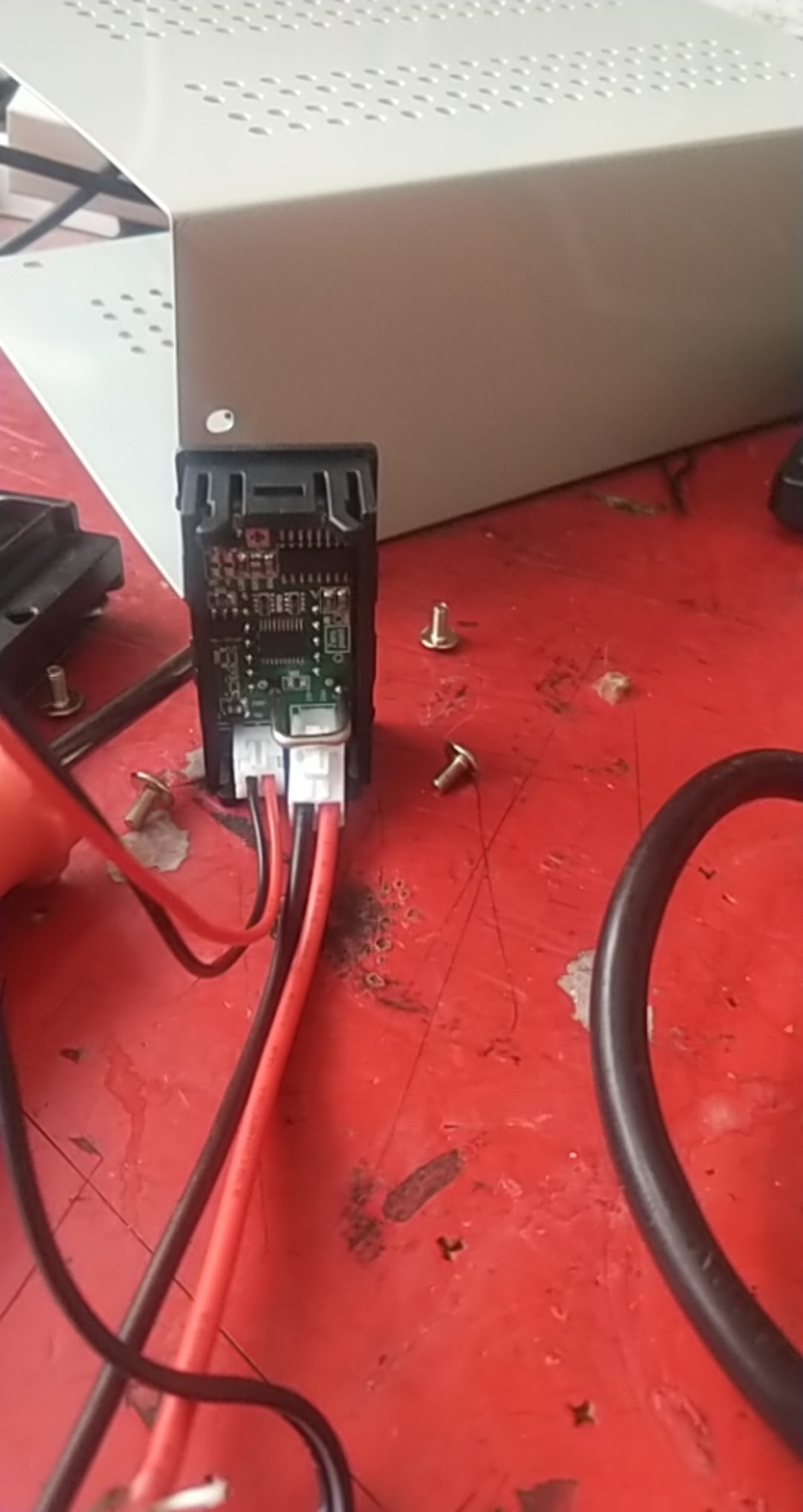

各位大神好!刚入行,敬请多多关照,由于我买的龙威可调电源,电流精度不行,虽是四位,但是小电流的时候,电流表根本无反应,后来在某宝买了五位电流表,精度还不错,但是外接太丑陋,所以准备把原来的表头拆下,把买的改上去,今天拆开了,电路板连接表头有两条线,每条三根线,大概拔了一下,上面的可能是表头供电,下面好像是调节旋钮的数显,所以请各位大神帮帮忙,看看定义,下面是某宝买的表头,帮忙看看怎么改,谢谢!

作者: 冯光炽    时间: 2020-4-15 01:05
你这个想替换原来的不好弄吧,再说了原来的面板都没地方放新板了,想拆掉原来的面板?那你的调电压电流的电位器不要了?除非你把原来的显示部份剪掉就有空间装新版了,要不你就把原来的面板拆下来装到里面固定好,再把电位拆下来飞线装到原来位置上。这样也有空间装了。
嗯,最好是把原来的拆下来,改了,实在不行,我就把原来的表头换个位置,把新的接在输出端,电压表就并进去,电流表串进去!只能这样了

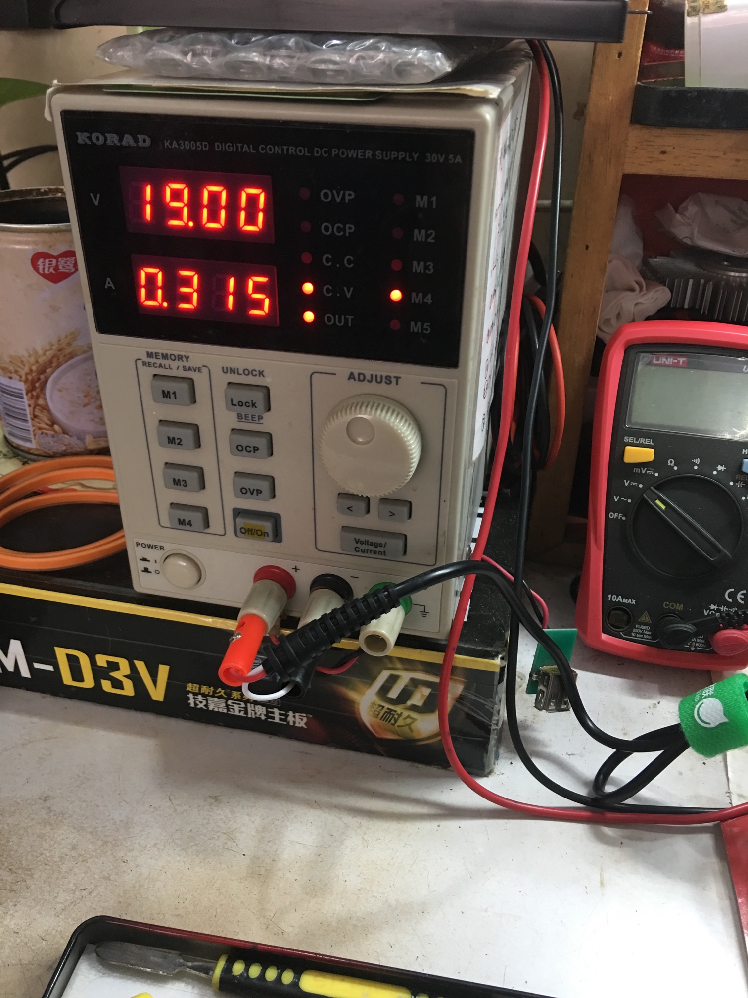

这个使用起来挺好的。

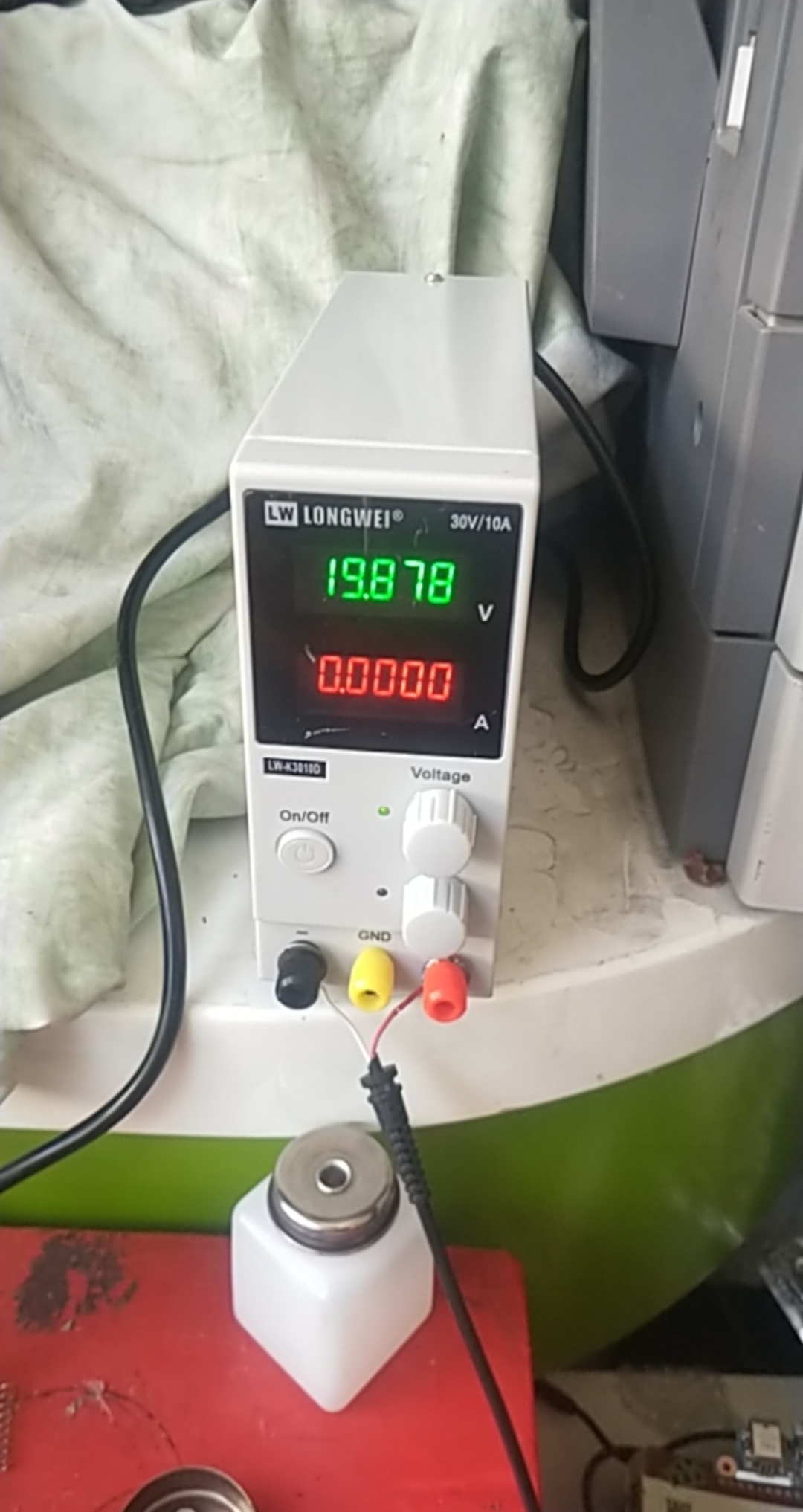

作者: 17787898141    时间: 2020-4-18 14:01
最后,收工,上图,先凑合着,以后有钱再买

这个什么牌子
作者: 17787898141    时间: 2020-4-18 14:05
falwny2018 发表于 2020-04-16 18:15
这个使用起来挺好的。
你这个好像挺高端啊,可编程吗?多少买的

作者: falwny2018    时间: 2020-4-19 01:31
17787898141 发表于 2020-04-18 14:03
这个什么牌子
迅维商城有   牌子~科睿源
