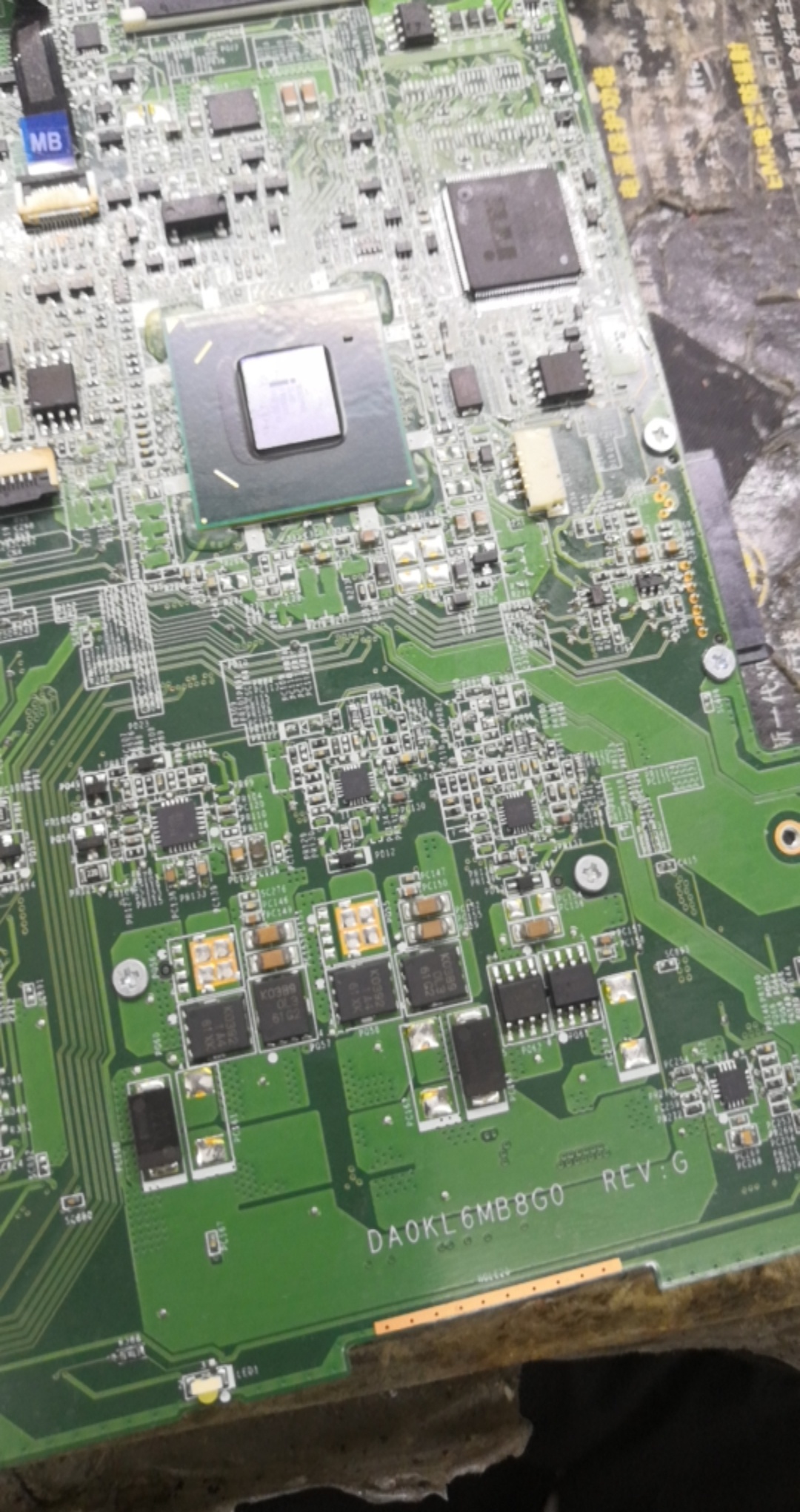

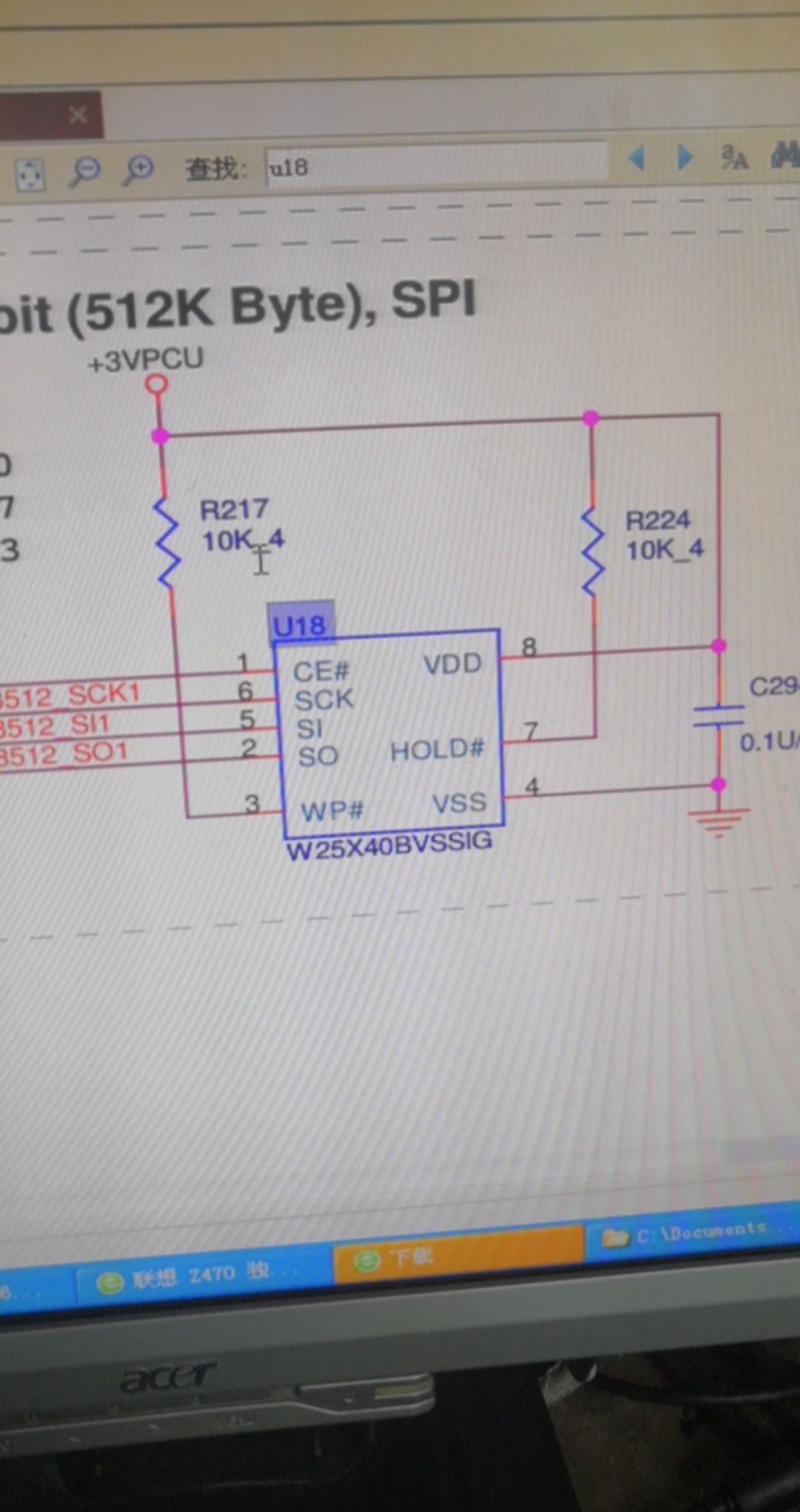

如题 联想z470开第二次不开机 版号是da0kl6mb8g0
之前拿过来不触发的,啥也没干拆开就可以触发开机了,信心满满装机交付,开机~显示  关机再开不触发
拔电缓几秒再查又行  再关再开又不行  给这个问题折磨了好几天

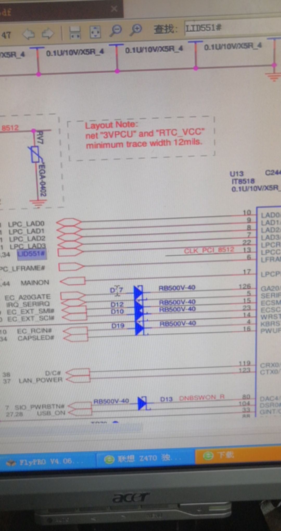

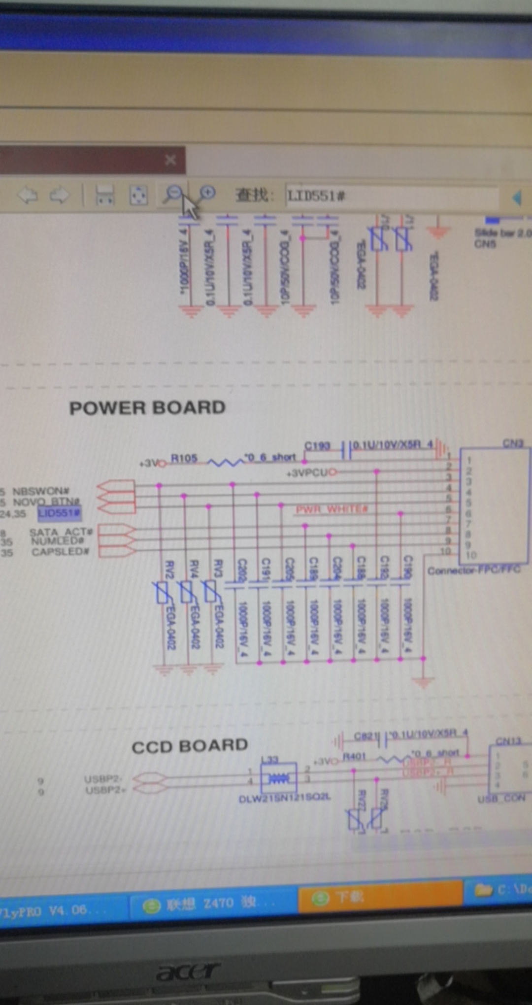

之前一直纠结在lid信号很久  实测只有1.3v但是 第一遍能正常开也是1.3v  第二遍不能开也是1.3v  纠结许久
Ec换了  挑开ec22脚电压不变  去的地方就这么几个

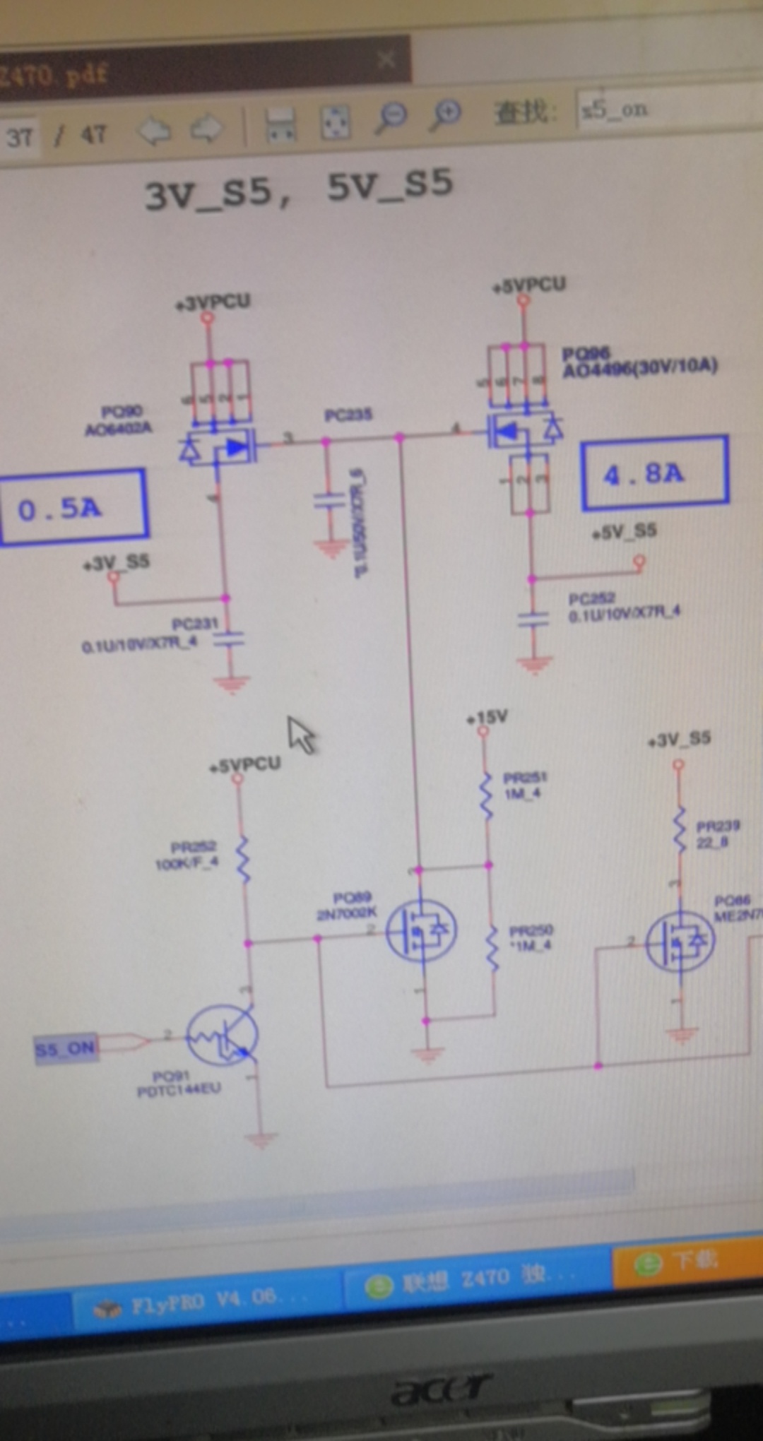

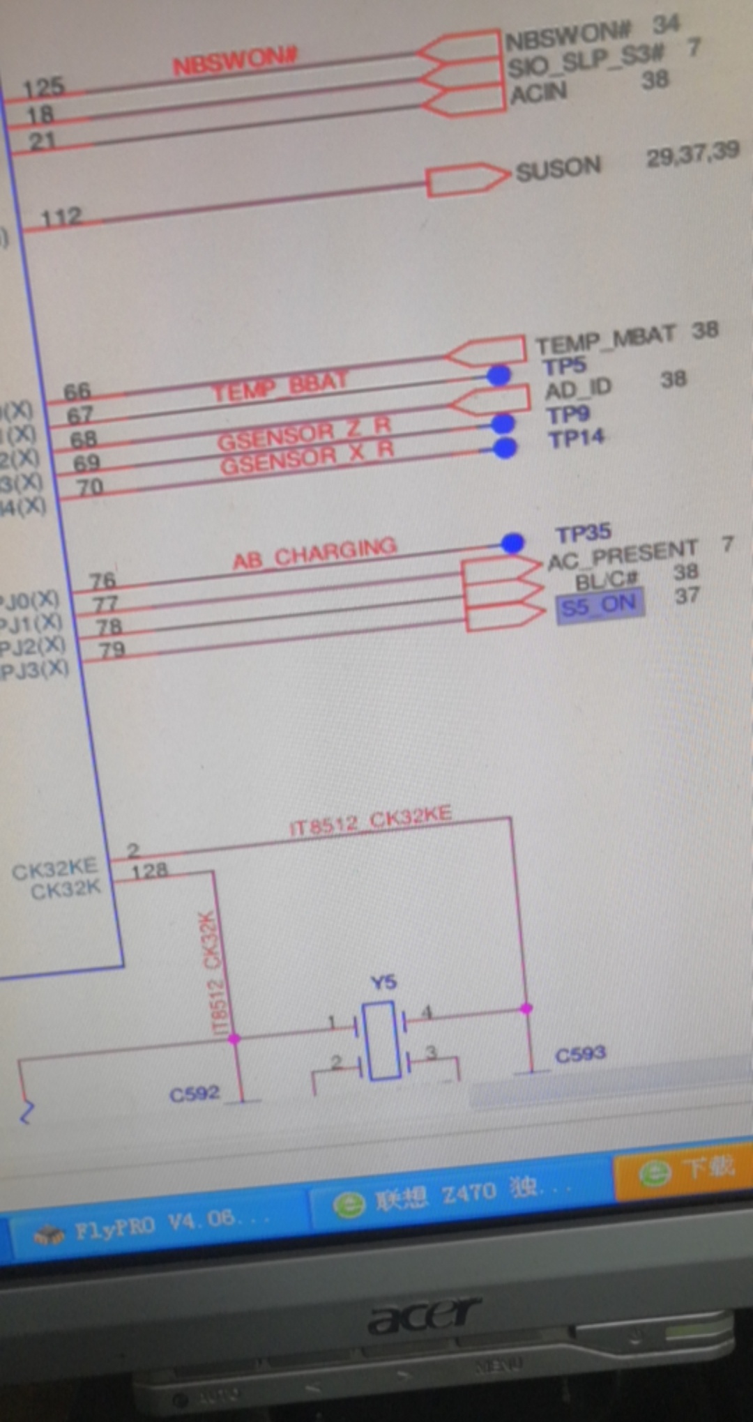

后面想了想能开不能开都这样索性不去管他  按不触发往下修    经查ec几大条件都正常唯一不正常的是s5_on提前出来了  而且观察到一个现象  刚插电时待机是从0.01上跳到0.08约三秒回落  这种时候开机是可以正常触发显示的    强制关机再开  待机0.01不跳 不能触发      有点啰嗦了  回到s5_on这个信号来    因为是高电平所以3v_s5.和 5v_s5.都是出来了的 rsmrst也为高
搜索了一下论坛  有人说的意思是鸿基的一款通病 原因是因为15v控制断线从而使ec bios得到供电配置好脚位提前出来s5_on  但是我这台不是一样的ec  bios供电是ec主供电一起的 不影响    而且s5_on在图纸中并没有找到上拉  所以请求论坛各位大神给点思路,或者能不能说一下这个s5_on是不是正常的   还有针对这个插电跳到0.08是pl7电感 也就是提供ec主供电这个电压引起的  断开后继并没有往上跳一下  拆了几个后继转换的也是一样
ec换过  桥和ecbios都刷过

LID 1.3V  低了吧?
作者: huan.    时间: 2020-4-14 12:57
1063102527 发表于 2020-04-14 12:53
LID 1.3V  低了吧?

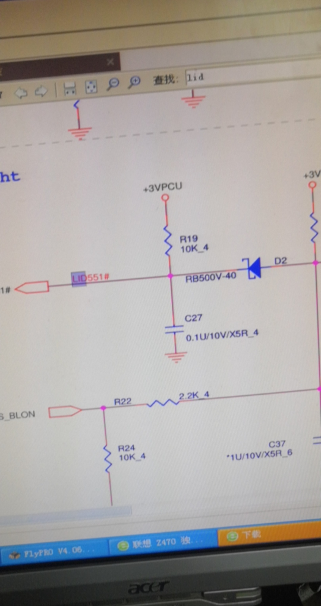

是,我也纠结了很久,但是能开不能开都是1.3断开所有后继也是1.3上拉电阻也换过  除了去开关坐子那边没有断过

lid 3.3v不对的!先把它搞定

关键除了去开关座子其他能断的都断了,难道中间板层有问题

作者: 汇滴成海    时间: 2020-4-14 19:43
把EC的LID直接切断飞线试试,不行的话直接上拉不用开关板上的LID再试试,看看故障能否排除

作者: H55    时间: 2020-4-15 01:11
把EC的lid脚挑起来!飞线到lido 线性三V看一下

明知道 LID不正常  你偏偏去修别的
作者: huan.    时间: 2020-4-15 14:10
对,是这样的,今天又接了一台特意去量了lid是3.3的,应该放弃整条去ec的线挑起来ec脚接起来就行,而且s5_on确实是待机就有

作者: ZHANGHOUHI    时间: 2020-4-16 12:52
LID1.3V不正常,如果挑开相关电路,要么就是休眠芯片自己抬高的,可以直接借个3,3V试试
