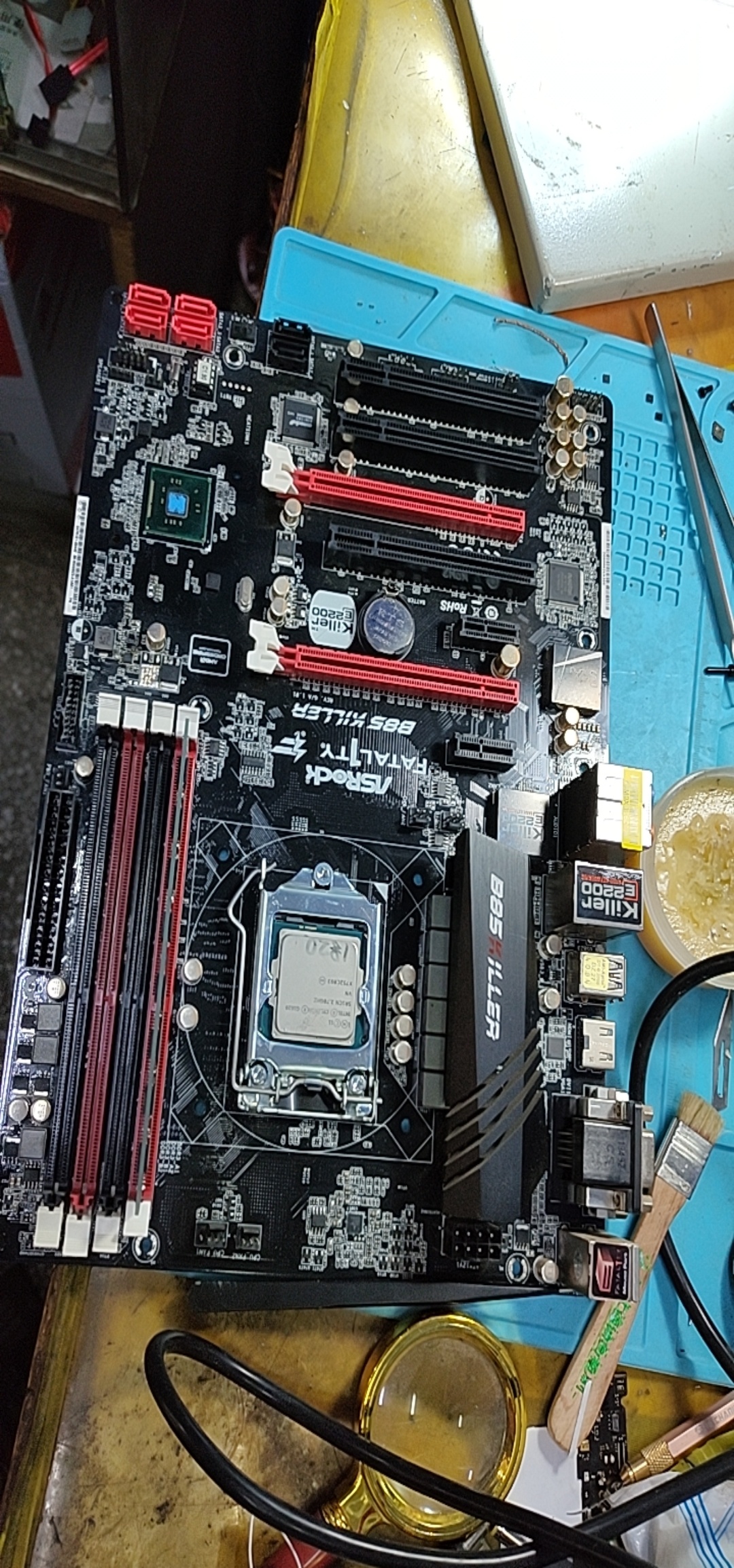

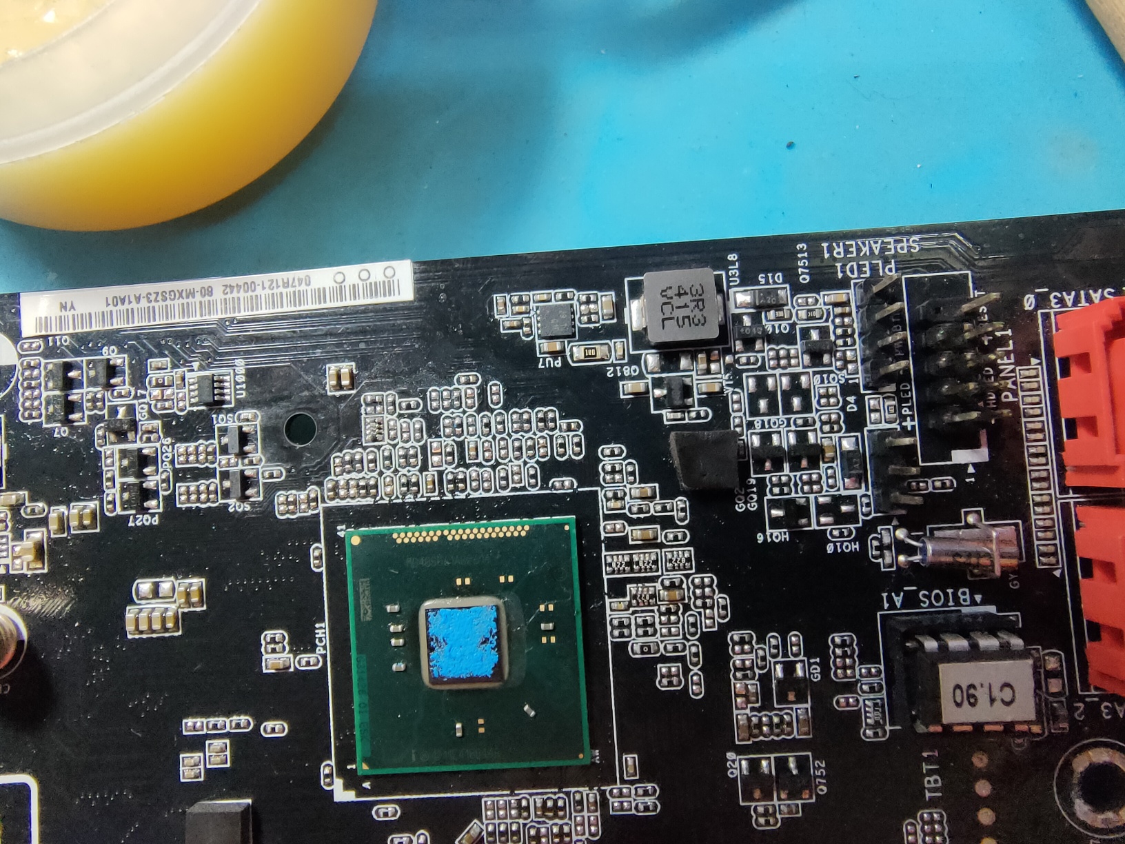

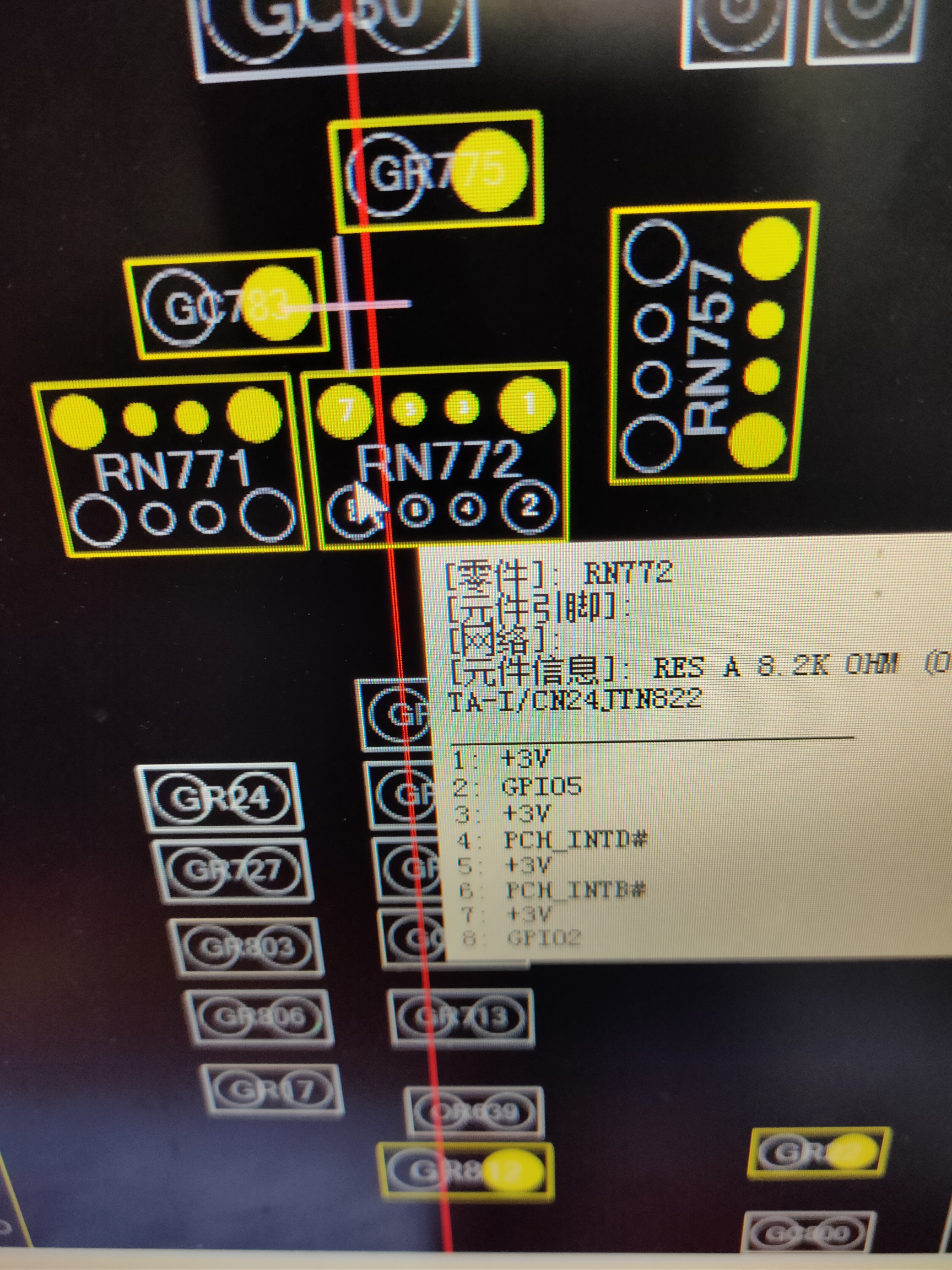

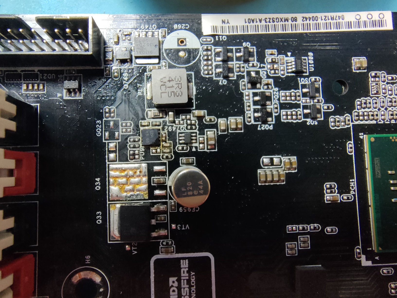

客户拿来是可以跑码的 就是不显示 心想着怕是通病 订了五个rt8065 换上开机亮一下就不断重启  论坛说是822排阻问题换上故障依旧 找了个点位图看排阻1357脚都是3v换了两个排阻34脚依然没有电压  不知道该怎么弄了 有没有大神支个招

静观者在路上 发表于 2020-04-14 12:53
好像这个机子有通病了1。05v的电压有问题
大哥指点一下
作者: gingerluo    时间: 2020-4-16 17:13
不断重启、不跑码,反而更像是ME电压问题,楼主换的RT8065估计有问题或者没焊好吧
跑码了ME电压应该是过了,老老实实根据时序查吧

作者: 1210351965    时间: 2020-6-21 21:55
rt8065虽然是通病,但是换之前量过有无供电?
