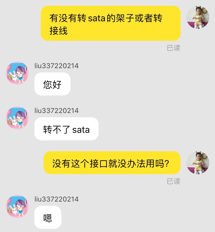

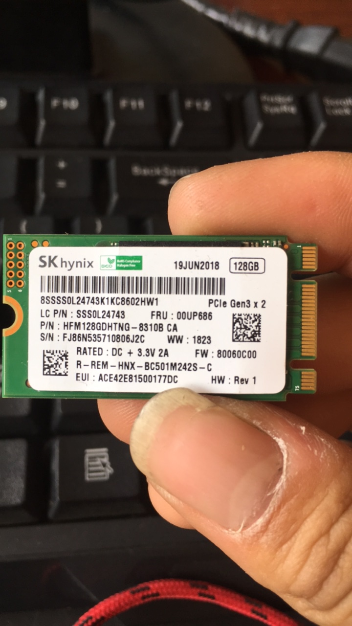

有没有好用的转接线,或者装到移动硬盘盒子里,用什么样的转接设备,大神给推荐一下

作者: GONGTONGXUEXI    时间: 2020-4-14 09:54
楼主这个叫什么接口,好像与M2口不一样

作者: xiaobei2015    时间: 2020-4-14 10:01
这种两个缺口的一般是SATA通道的,为什么这个标签上标的是PCI e Gen3 X2呢?
作者: 入门级    时间: 2020-4-14 10:02
GONGTONGXUEXI 发表于 2020-04-14 09:54
楼主这个叫什么接口,好像与M2口不一样
M.2 PCIE台式固态,某宝是这么写的
作者: 鲁鹏维修    时间: 2020-4-14 10:27
有转SATA硬盘接口的架子 没几个钱

作者: 18768173144    时间: 2020-4-14 14:44
NVME 固态,一个硬盘盒160

作者: 别问我是谁哦    时间: 2020-4-14 20:41
这种是nvme 的   不是sata 协议

作者: 我是小白兔呀    时间: 2020-4-16 08:23
这个是pcie3.0 x2的,nvme协议,不是sata!紫光有一款p100就是这样,只不过尺寸不同,m2接口随便用
