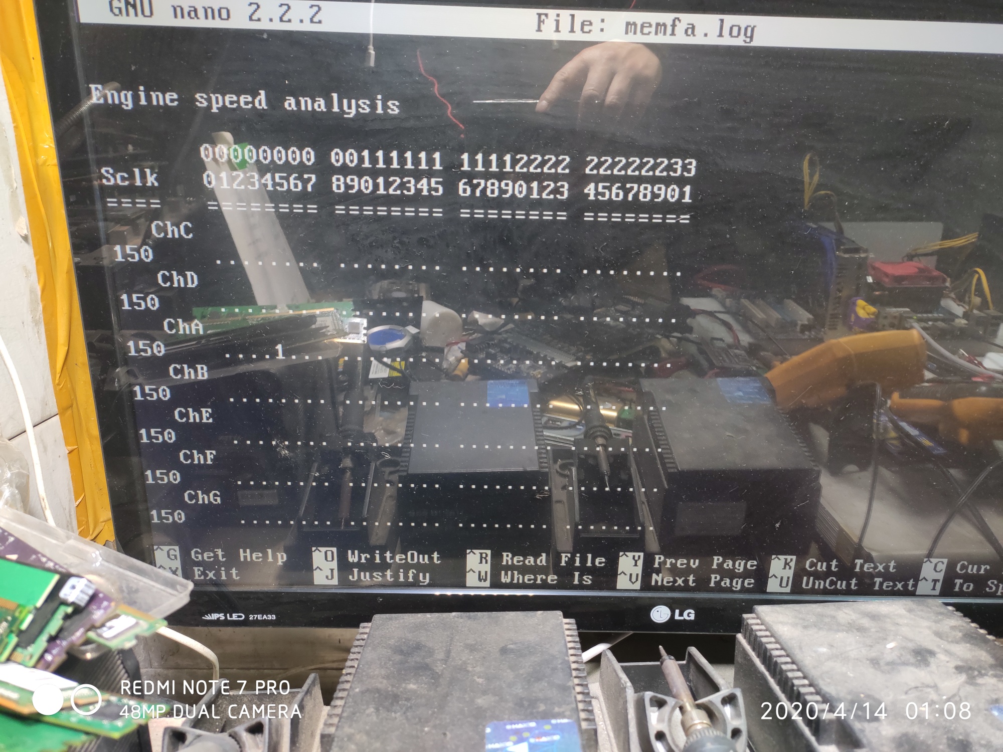

下面还有吗?上面看没有报错的显存啊!
作者: cnheijin    时间: 2020-4-14 23:58
一切正常,没有显存错误、、、、
作者: 万应1973    时间: 2020-4-15 12:46
cnheijin 发表于 2020-4-14 23:58
一切正常,没有显存错误、、、、
谁说没有?!A04不是坏了吗?
作者: 现在现在    时间: 2020-4-16 19:06
错误位A04,从金手指这边开始逆时针数,第一个显存报错

CHA 通道有一个位有错误“1”,注意观察。
