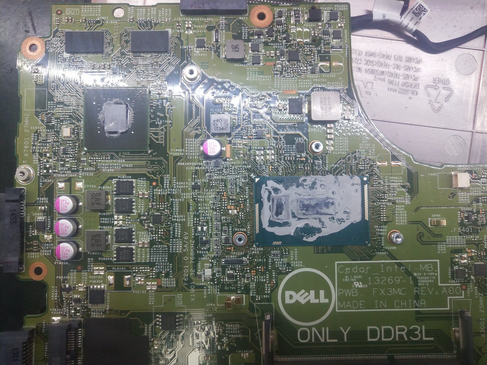

如题,拆机后插电开机cpu烫手板子无明显伤痕,求教哪里的原因。

新手求教,拿来的时候按开机电源灯一按一亮感觉像是cpu过热保护不亮屏,感觉像是短路,板子拆出来刚按开机键cpu就烫手,显卡温度倒是正常

有多烫啊。 可能是CPU短路了。
作者: 不懂事的小孩    时间: 2020-4-13 22:47
双成富科技 发表于 2020-04-13 22:08
有多烫啊。 可能是CPU短路了。
按完开机三秒内和摸烟头的感觉一样

大佬吓我
,我就是分不清是cpu挂了还是供电的问题
求教
作者: DBJBW    时间: 2020-4-13 23:03
不懂事的小孩 发表于 2020-4-13 22:50
大佬吓我,我就是分不清是cpu挂了还是供电的问题求教
CPU坏了,这几天遇到惠普一台戴尔一台还有一台没看牌子但情况差不多就没浪费时间拆机了,INTEL估计是为了搞促销或最后的疯狂研究出来的垃圾产品。

谢谢大佬,明天换个cpu搞一搞

我建议你打一下桥对地阻值  有没有短路  测量一下Cpu供电正常不    上下管有没有击穿

南桥没事不烫手

百分之九十是cpu挂了

测来测去都没事,怕什么来什么
