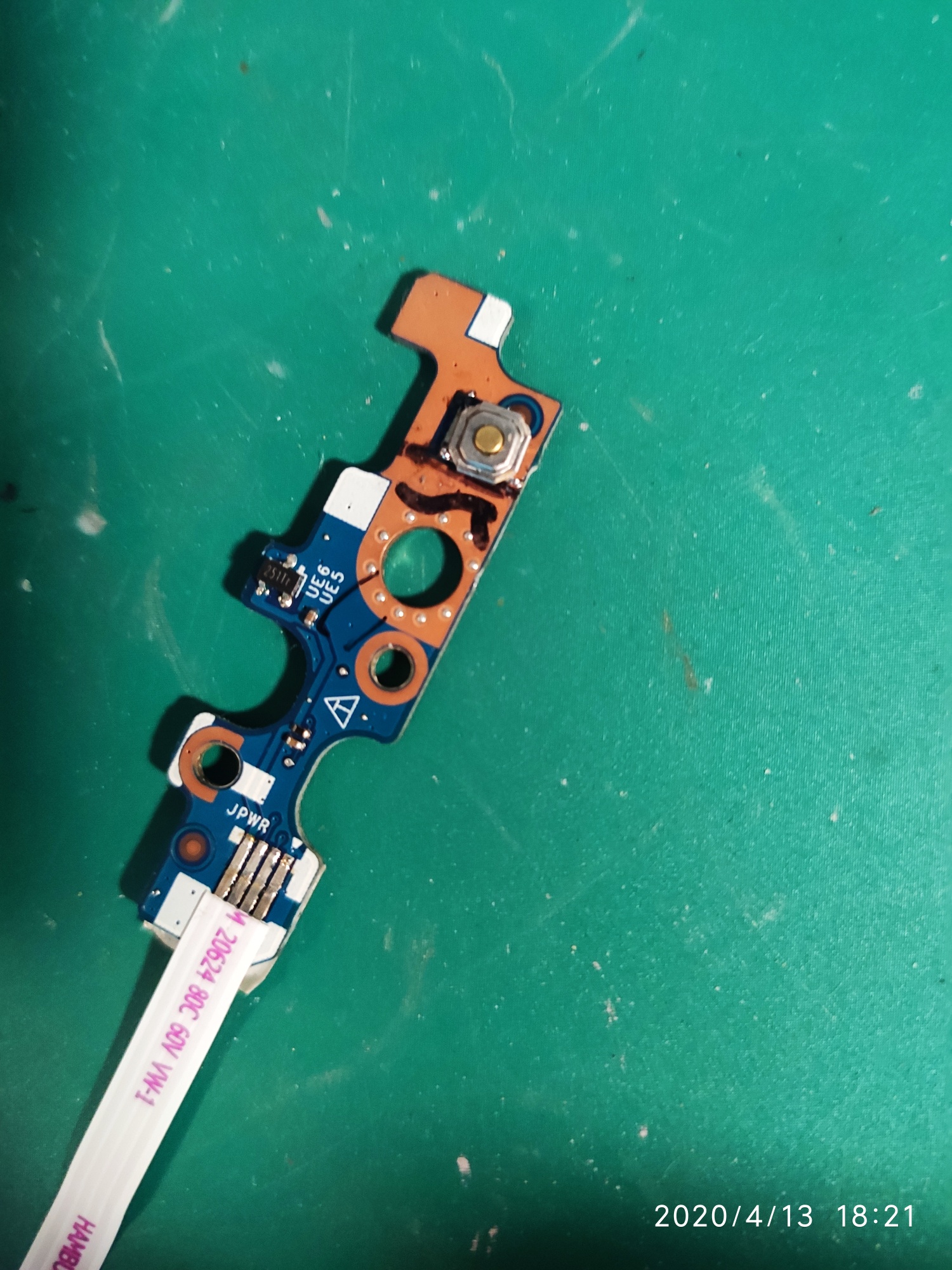

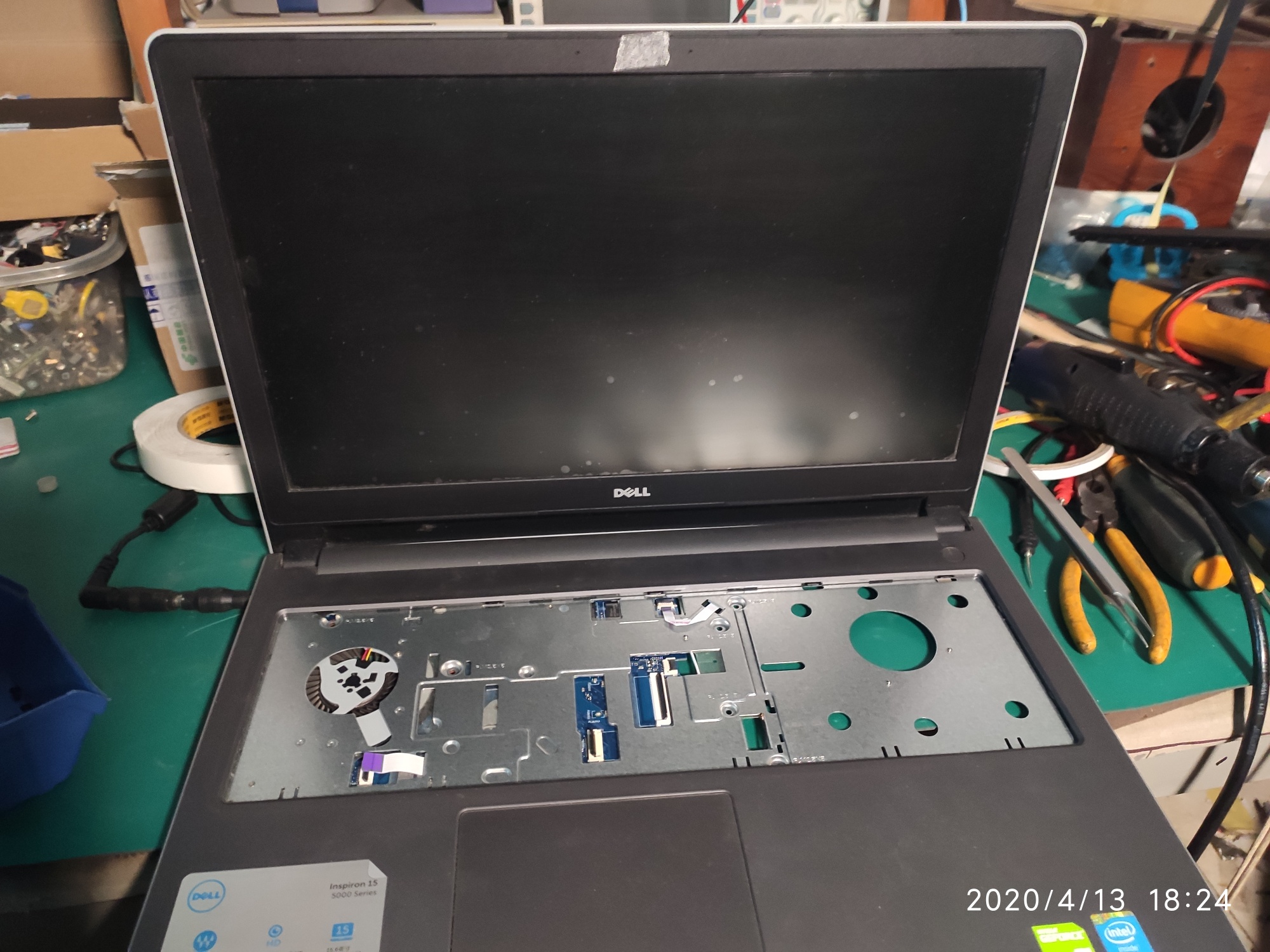

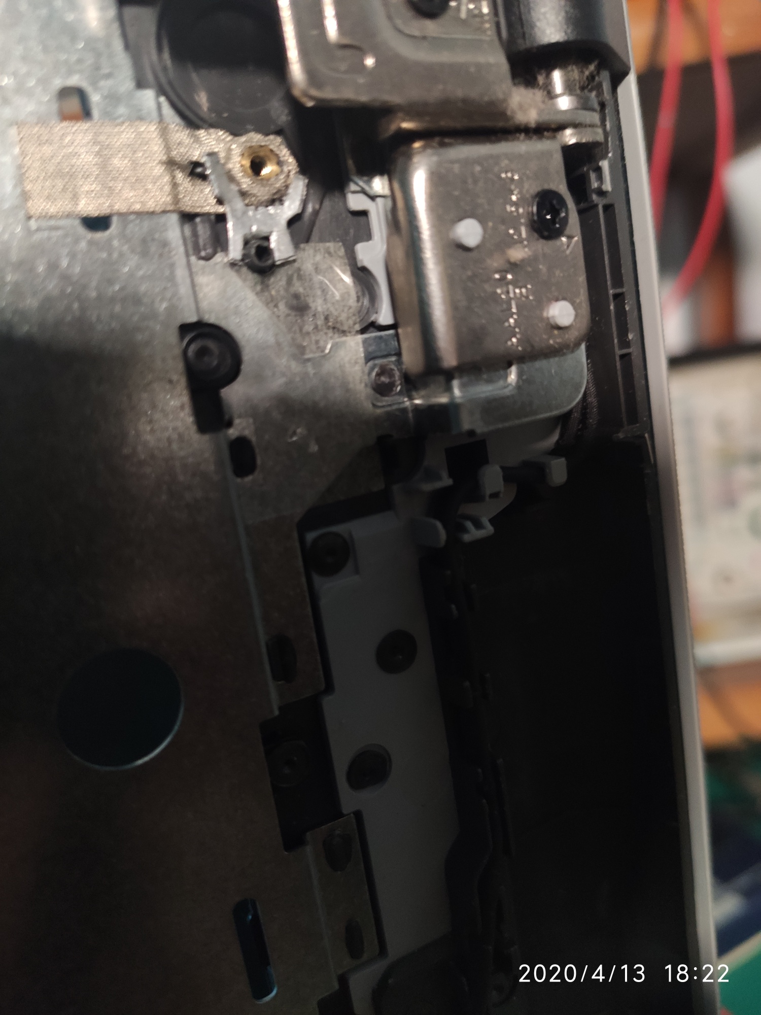

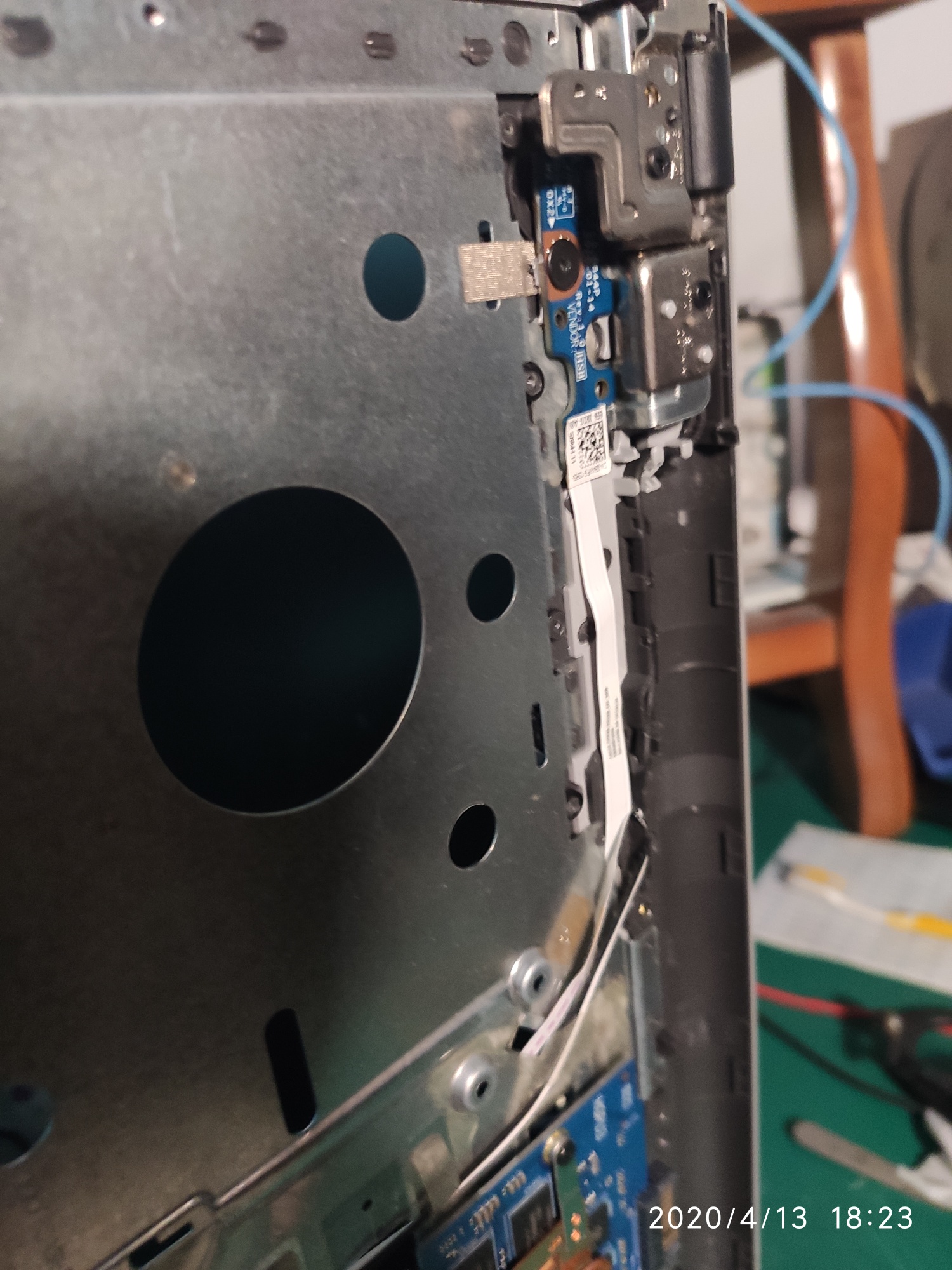

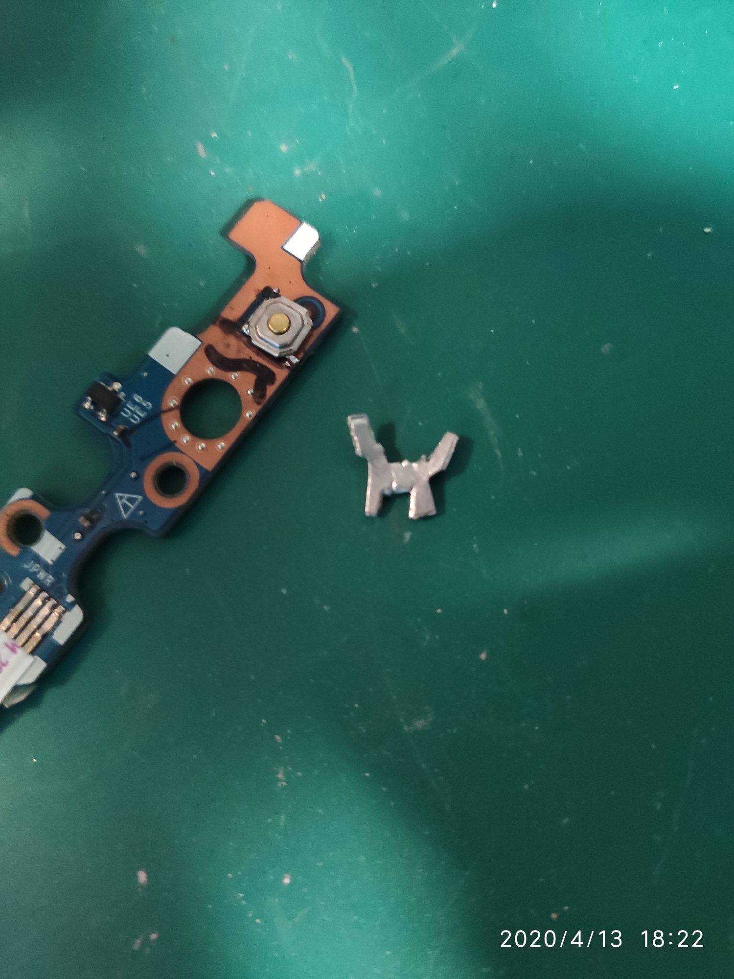

好久没发贴了,直入主题吧。应该是通病,开机钮存在设计问题。具体看图。改好后插光驱要看好。

作者: qq311231    时间: 2020-4-13 22:44
不是开关塌,是开关键太小,拆掉的忘记拍照了

作者: 惠君诚信    时间: 2020-4-15 12:36
直接改开关塑料按键就行
