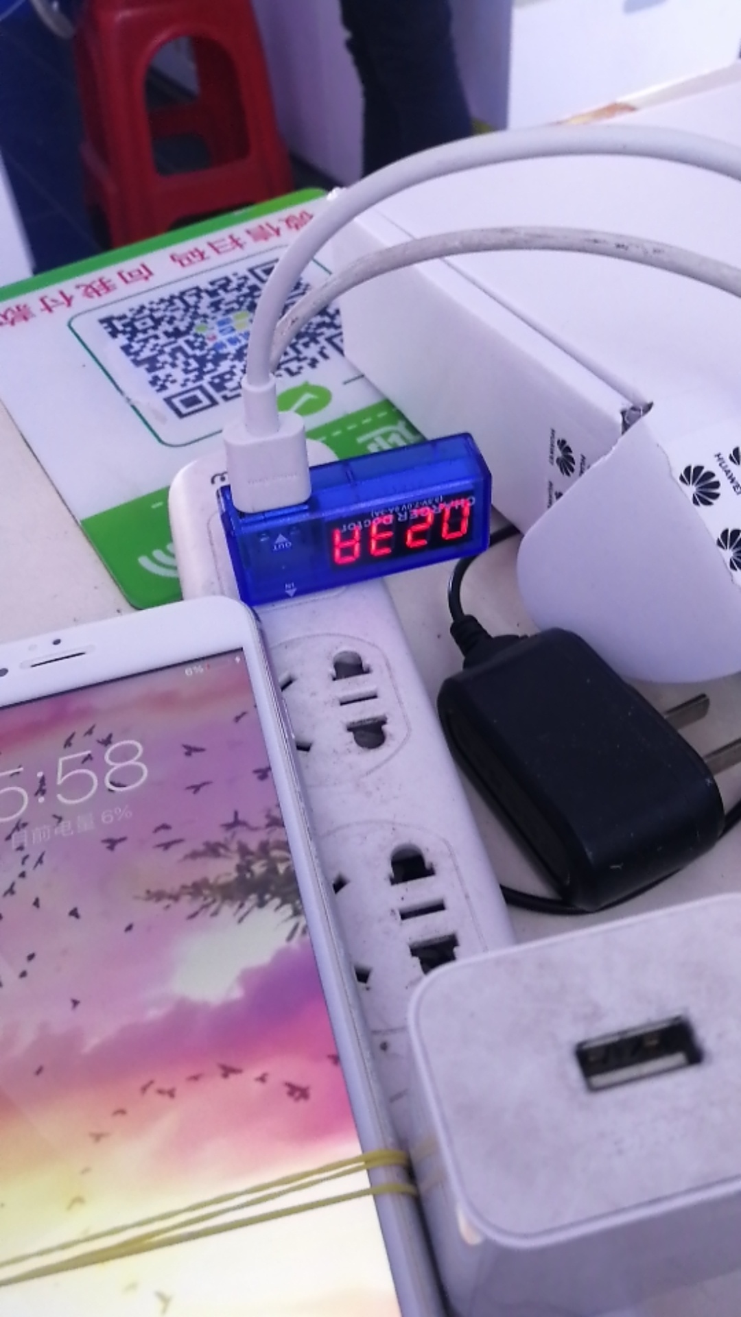

亮屏就可以充电,灭了屏就充不了电

9脚充电管短接就可以
