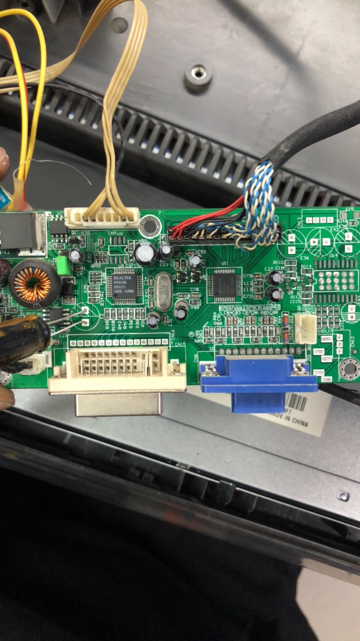

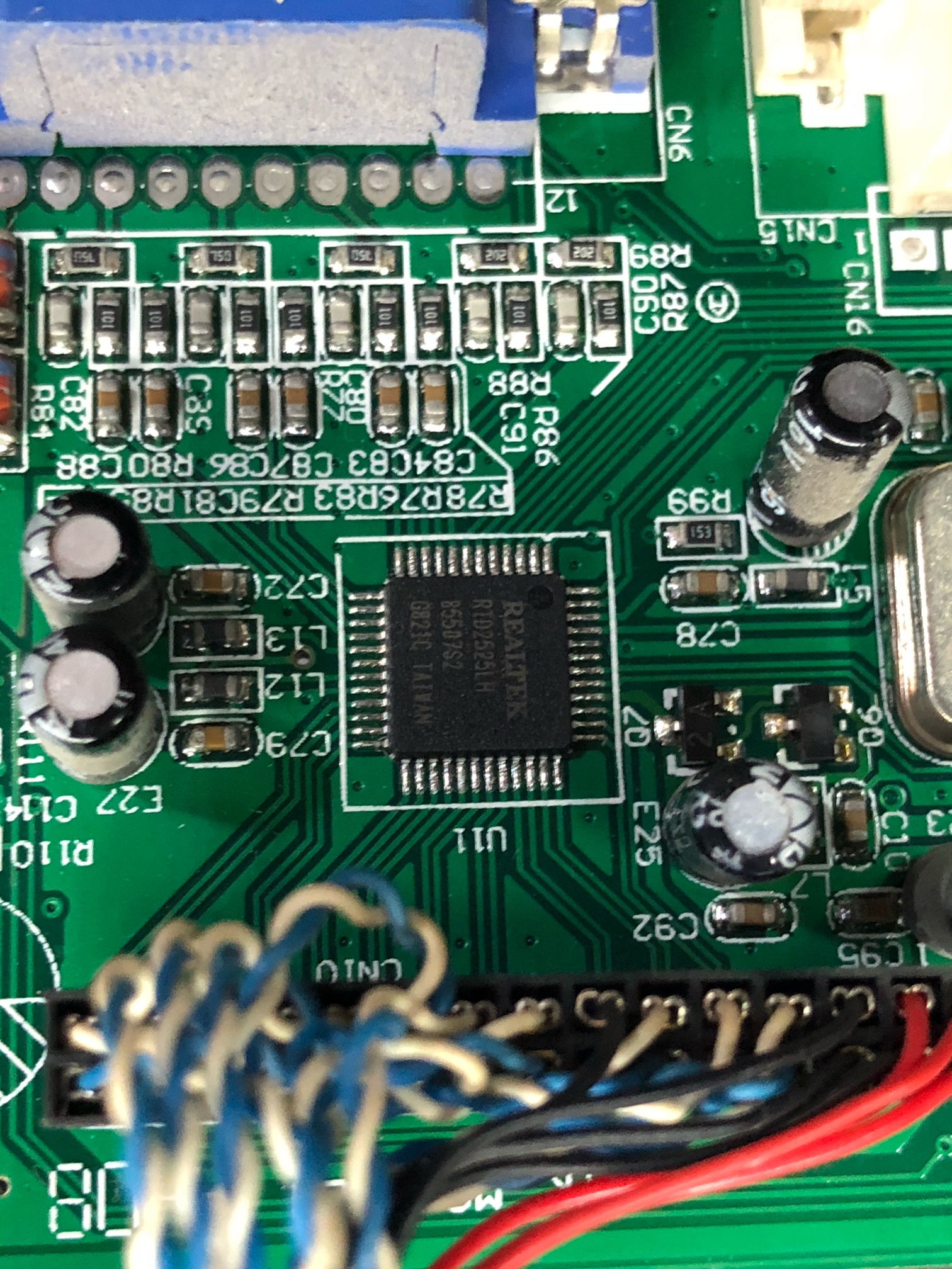

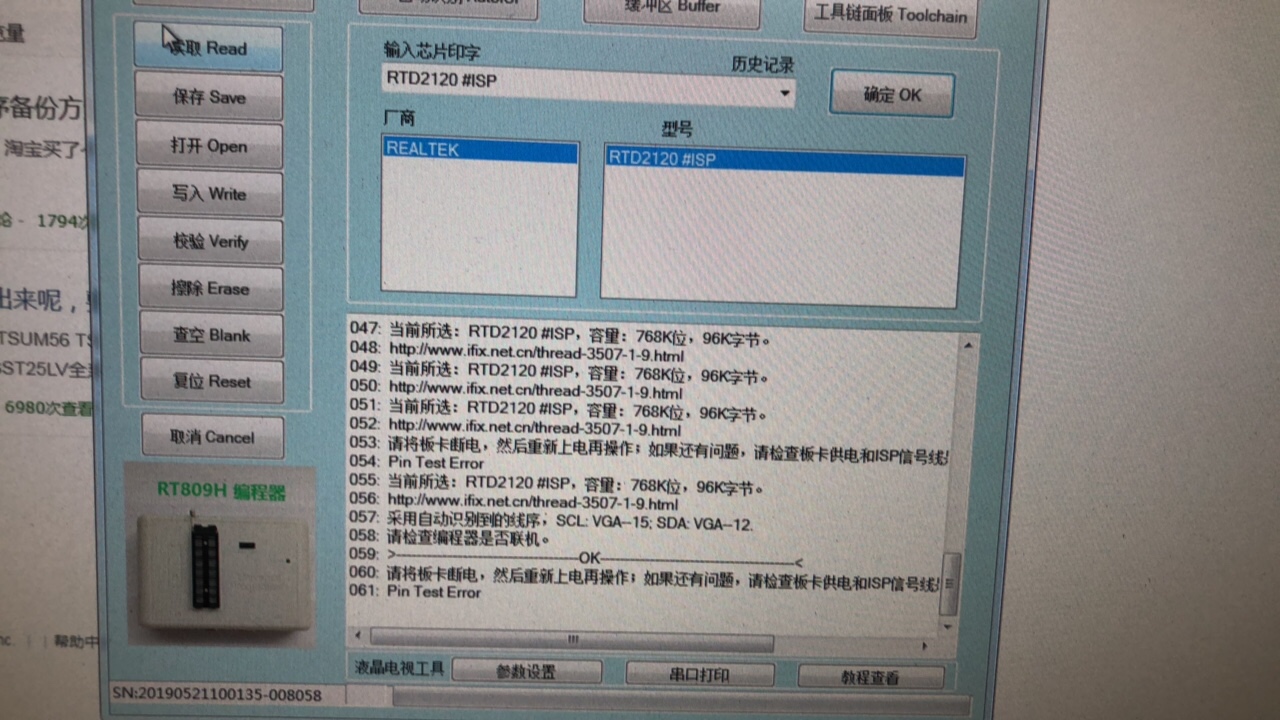

没有小8脚的rom芯片,只有mcu这个怎么刷啊,这个三星显示器接信号显示一秒就灰屏,指示灯亮着,想刷程序,用809h选择rtd2120选择读取就提示这个错误,求助各位大神
补充内容 (2020-4-25 20:53):
此贴终止,统一回复感谢大家的办法,最后换了个rt809f就能识别了,纳闷的是为啥809h识别不了,刷了几个程序还是一样的故障,给客户说刷了不行要发货换mcu芯片,客户觉得不划算,最后没修

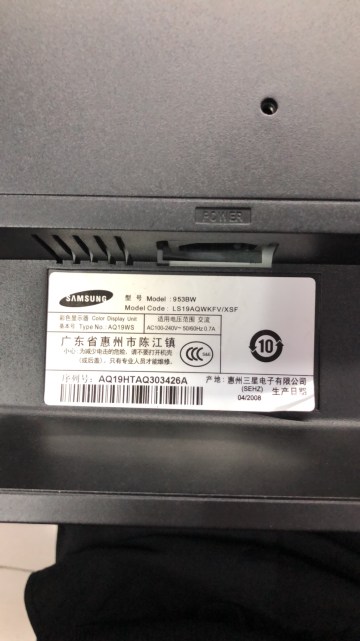

这个要在线编程啊,不用取芯片,这是个高仿的三星显示器
作者: 凡人多烦事    时间: 2020-4-13 17:44
对着,可是我用809h用vga链接显示器选择rtd2120后点读取就报错,是不是需要设置什么呢

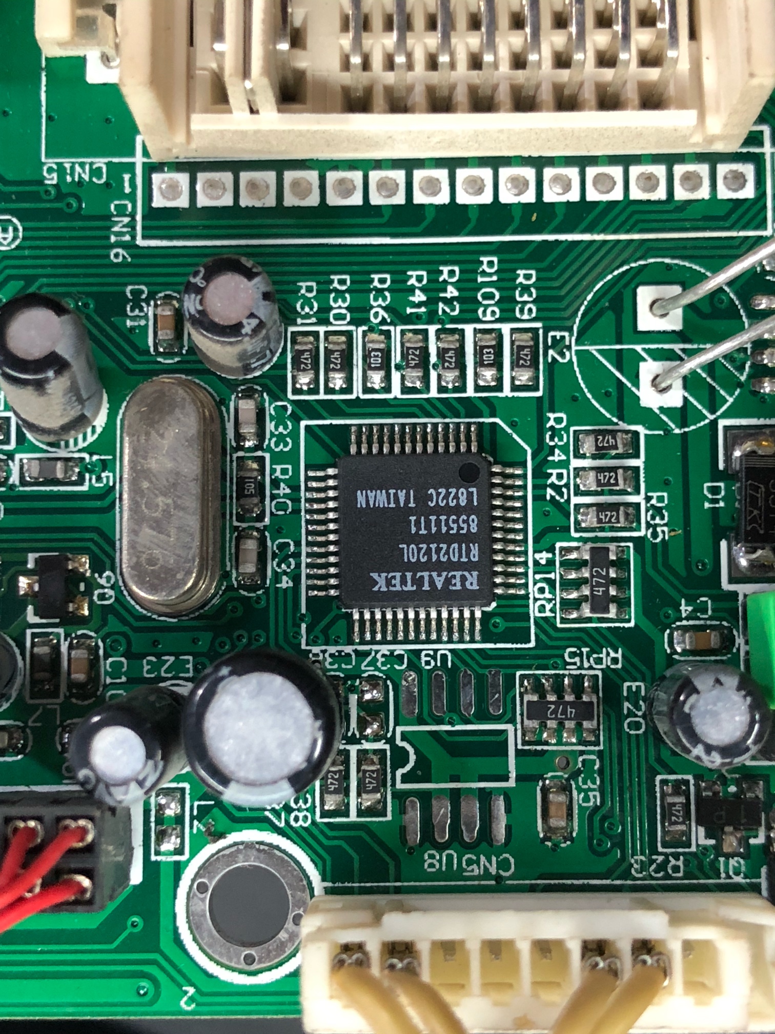

2120旁边有个u8的空位,看着像是预留的外挂bios芯片位置。只管焊上一个25的小8脚试试。有些芯片 支持内置加外挂。有外挂 说不定优先从外置bios读取数据。

这个是接VGAZ刷程序

装个ROM上去也可以,用外置存储器
