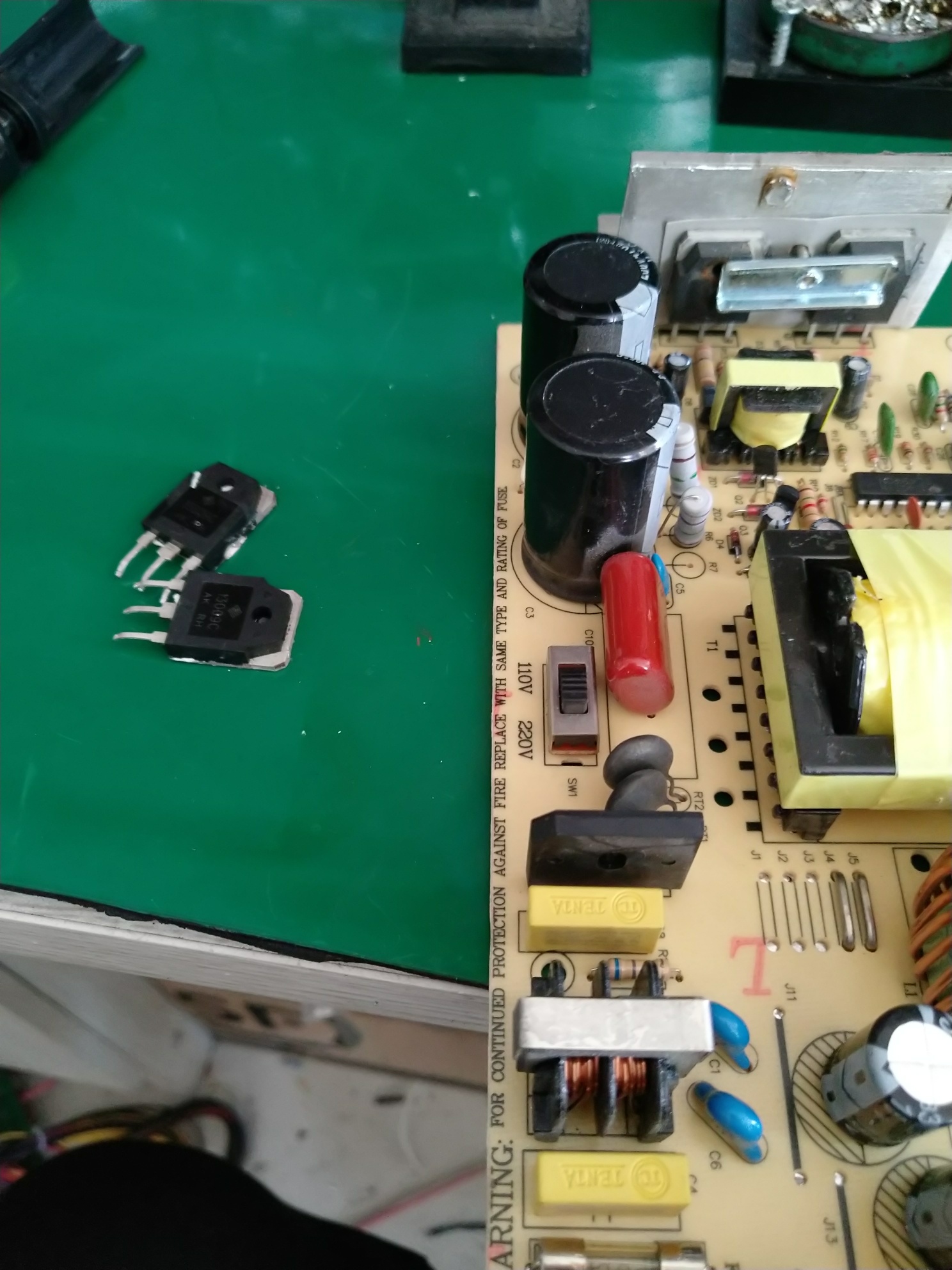

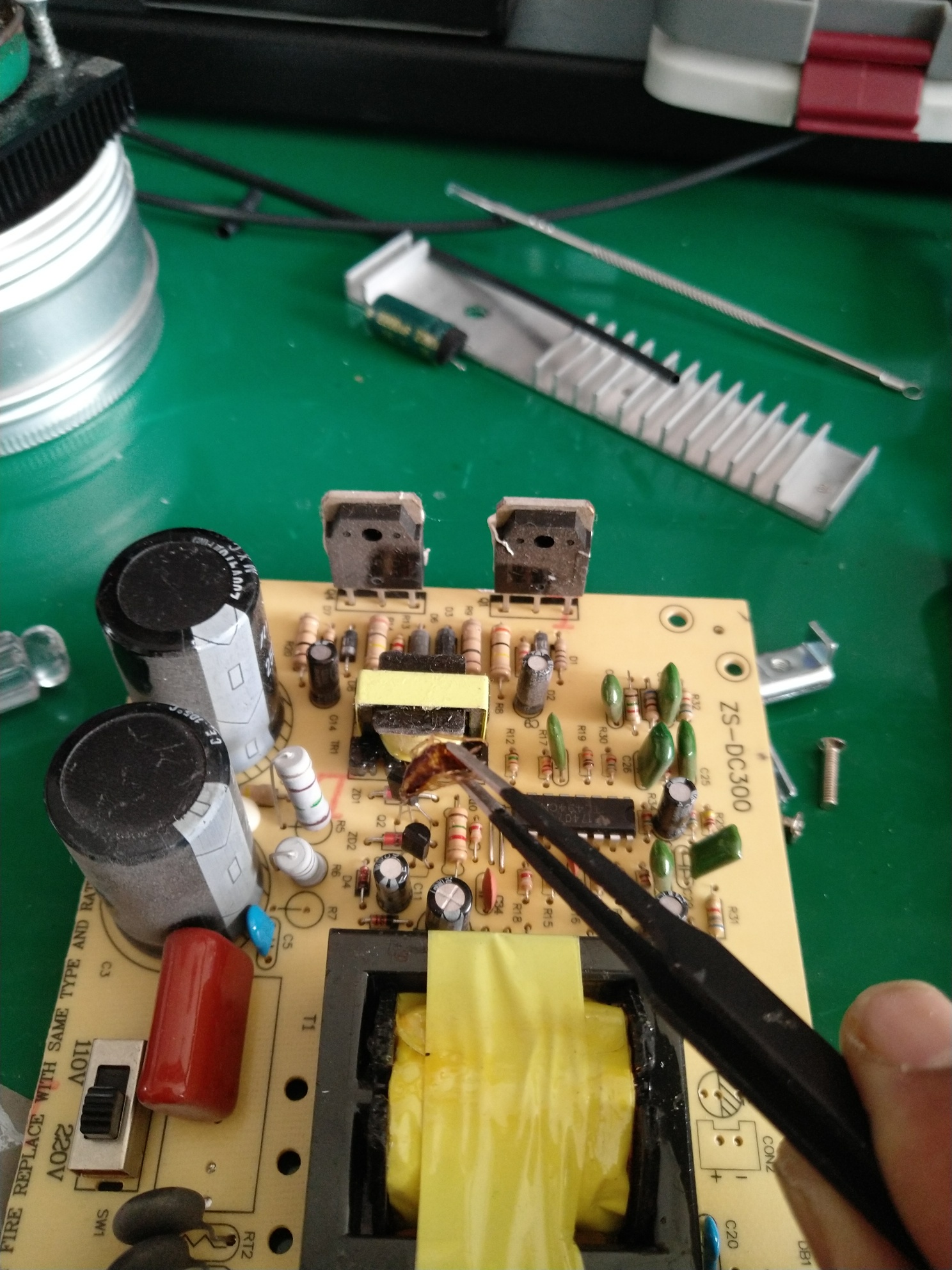

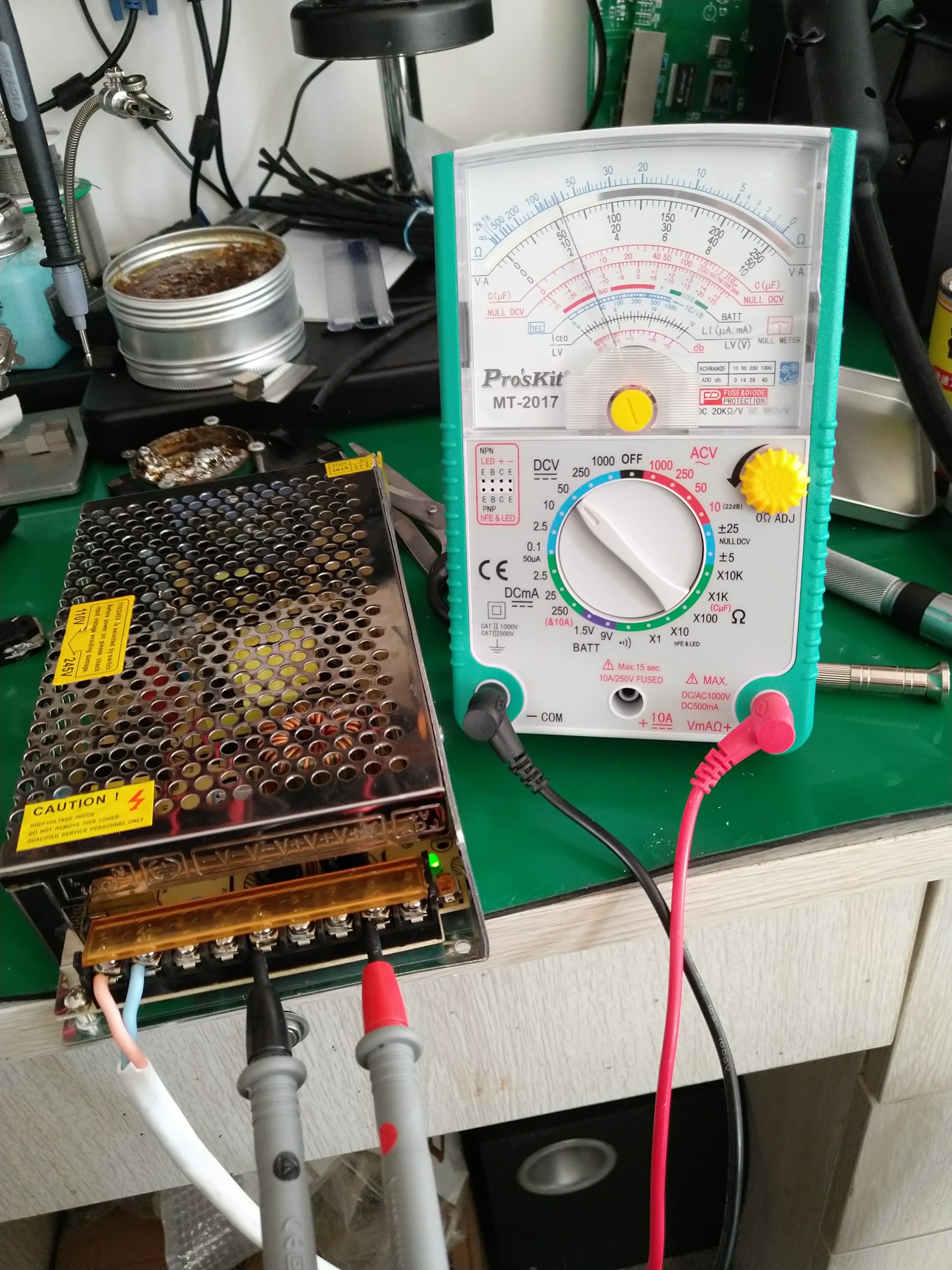

给客户安装监控一个月后,客户打电话说监控没反应了,上门查看电源损坏了,不常见到电源损坏而且,电源都是不保的,和客户沟通更换新电源,拿回损坏的电源看看是什么问题,拆开的那一刻我都笑喷了,一只被电的干瘪的虫子趴在电路板上,经过测试电路板上两只管子击穿了,更换后故障解决,看来以后安装监控用这种集中供电的同行最好做好防虫工作
