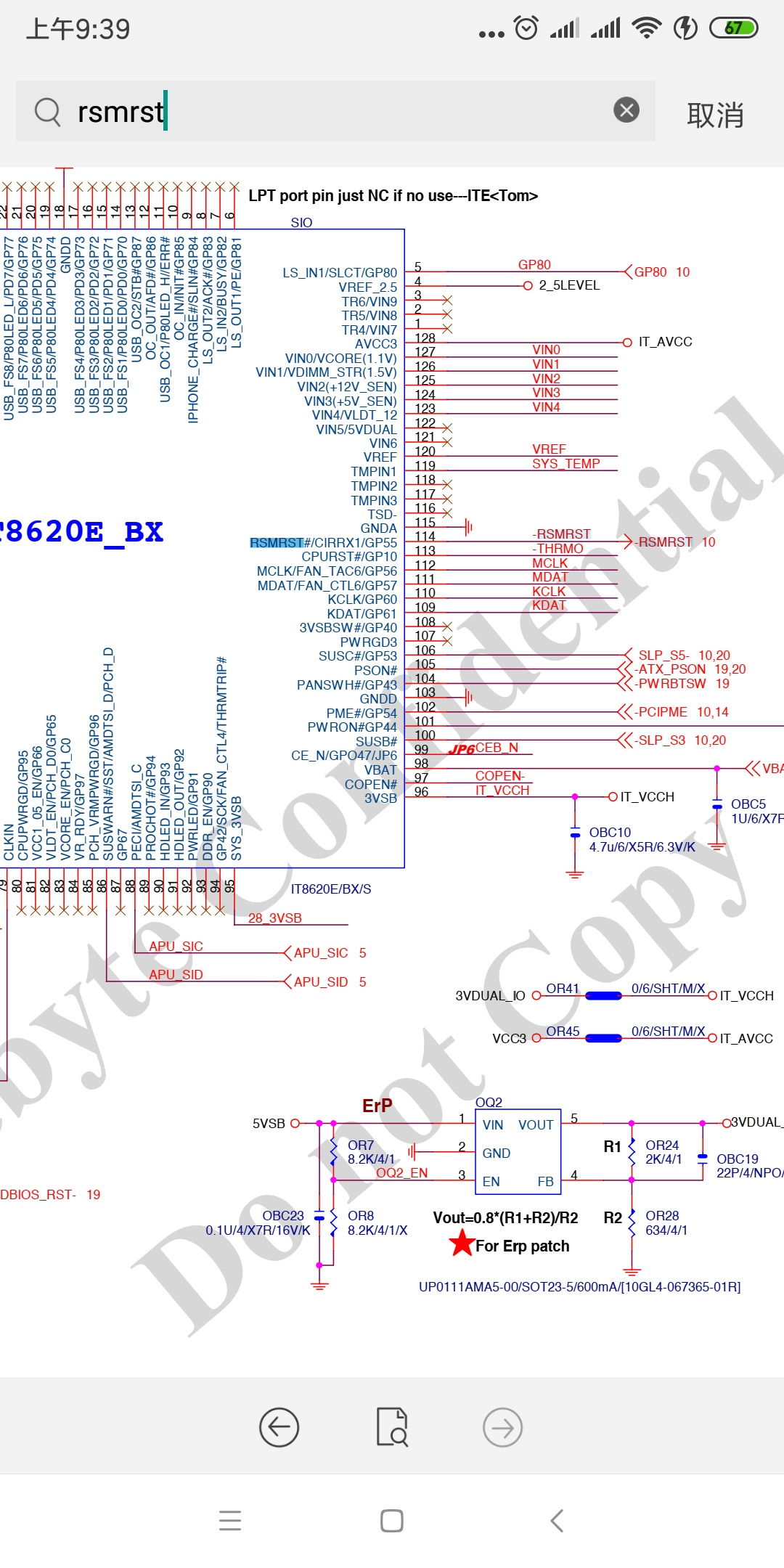

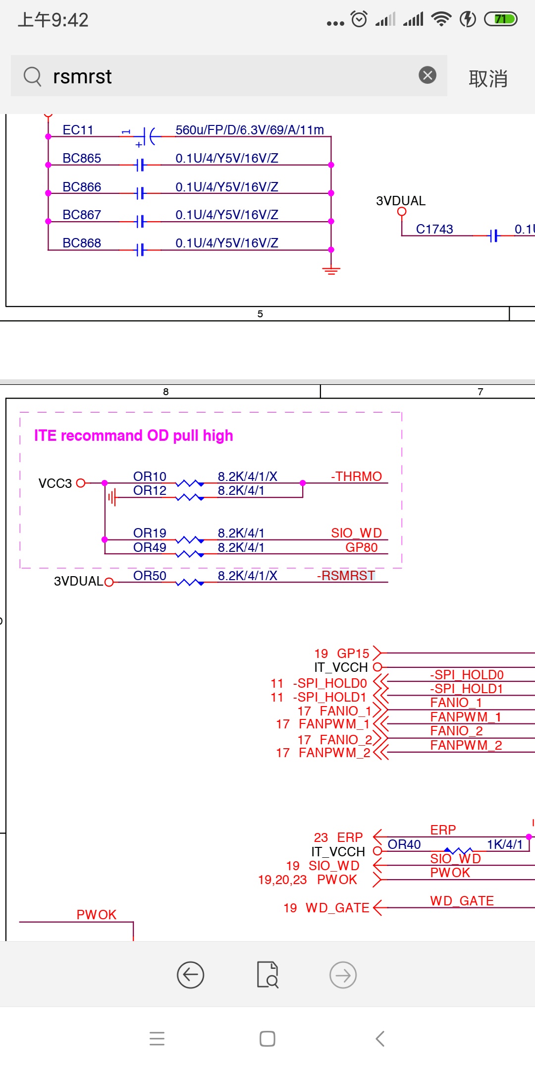

查了跳帽3.3,开关针有5v,待机有3.3,开关到io有跳变,io到桥pwron有3.3按开关变0松开又是3.3应该是正常的,桥发的slp s3没测到,rsmrst也没测到,奇怪的是rsmrst是由3vdual转换来的,我测or50前端有3.3后端是0,换了个电阻也一样。查其它也没有元件了。请高手指教一下
作者: 寒寒寒大末    时间: 2020-4-13 09:45
晶整两脚一个0.2一个0.5应该是正常的
作者: 寒寒寒大末    时间: 2020-4-13 09:49
我觉得现在就是rsmrst电压不正常,桥不发出slps3信号,跑了线io到绿线是正常的,io没能拉低绿线。这个rsmrst是待机电压好么,还连到哪里呢

rsmrst不是是由3vdual转换来的,只是3vdual上拉,rsmrst信号明显是IO发出来的待机好信号,是发送给南桥的,要么条件未满足,要么IO坏。还是先查DPWROK等条件。

我测io段rsmrst是短路的。那说明io坏了么?

对地短路了,是io挂了么,我看了到io但桥都没有接地的电容

把io脚抬起来看看
作者: dataozi2010    时间: 2020-4-15 15:46
把io对应的脚翘起来再测一下,中间没有元件的话,不是这头就是那头。两头拆了还短路就是版夹层问题
