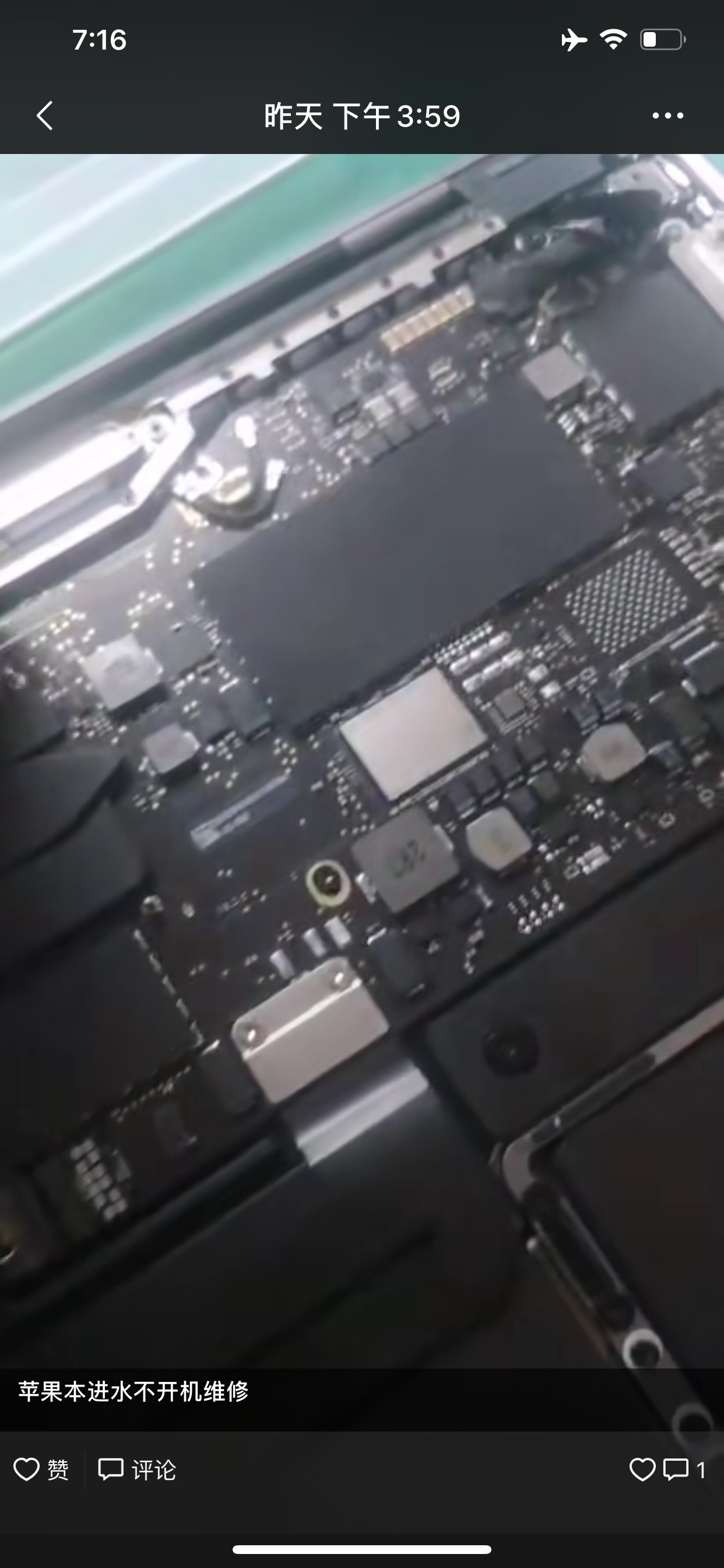

接到手待机0.216。初步判断主板有漏电。打开。把电池拔掉吧。看看待机。还是216。 证实了最初的猜想。维修思路。如果是主供电有短路。待机肯定比现在高。,那么维修方向肯定是待机电路。,就是待机的时候一直都有的电压。,按照这样的思路。打开点位。点一下待机电路。,按经验判断。负载大的地方,坏的几率高。  找到。Cpu主供电的滤波电容。发热,利用松想法。很快找到故障点。,摘掉。故障解决。报价600。,图片是新本的。其他图片有机会补上。
