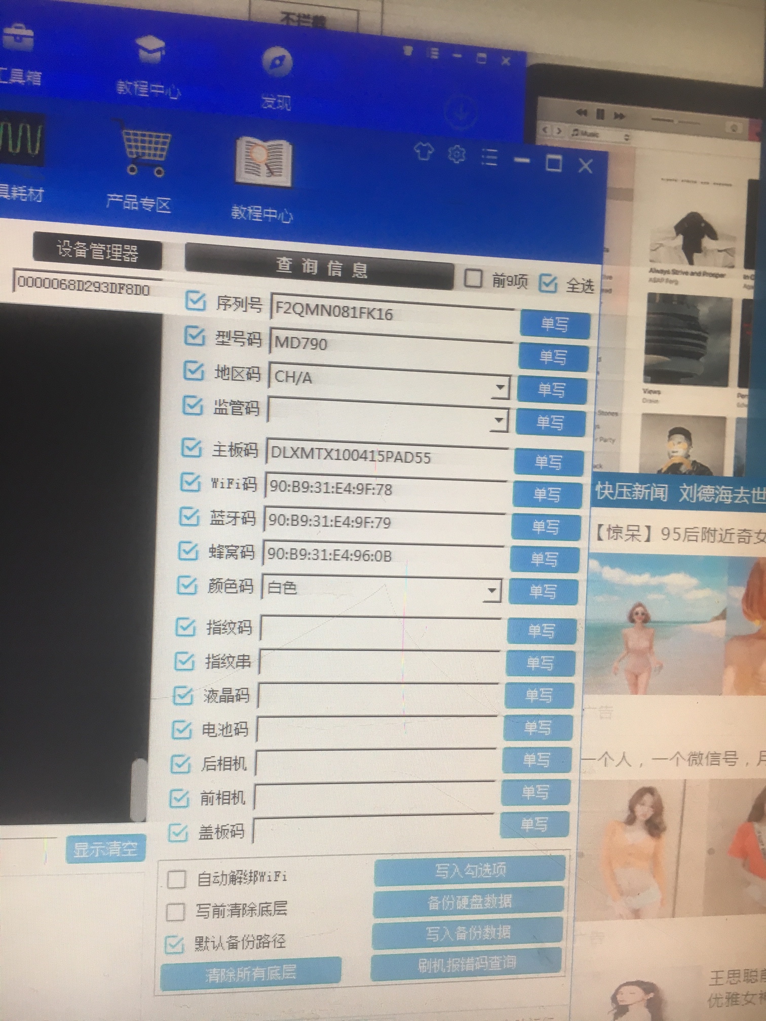

这个还有救吗
作者: kjingjing    时间: 2020-4-13 00:30
已修复,要去淘宝花20买码了,序列号和wifi地址要对应的
作者: wwt7733775    时间: 2020-4-13 07:34
用热点看看可能有惊喜
用热点试试   遇到好几个了
作者: tjb2628358    时间: 2020-4-19 22:06
连接其他手机热点激活?
作者: 13071833383    时间: 2020-4-21 20:25
换码绝杀的,对应wifi和蓝牙地址
